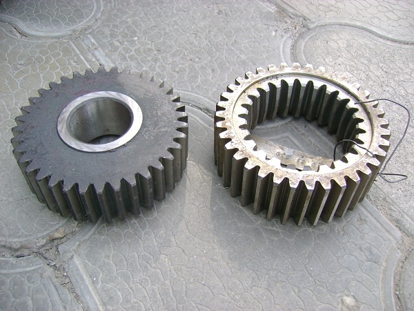

1. Изготовление конических зубчатых колес с круговым зубом выполняется методом обкатки и врезания.
Наибольший диаметр обрабатываемого изделия, мм 800
Наибольший внешний окружной модуль, мм 16
Наибольшая внешняя высота зуба, мм 36
Наибольшее среднее конусное расстояние, мм 360
Наибольшая ширина зубчатого венца, мм 125
Наименьший угол делительного конуса, ° 5
Число зубьев изделия 5-150
Наибольшее гипоидное смещение, мм
- вверх 125
- вниз 125
2. Изготовление конических зубчатых колес с прямым зубом на зубострогальных и фрезерных станках.
Наибольший модуль, мм 10
3. Изготовление цилиндрических зубчатых колес (вал-шестерен) с прямым и косым зубом на зубофрезерных станках.
4. Изготовление цилиндрических зубчатых колес с внутренним зубом на зубодолбежных станках.
Наибольший диаметр обрабатываемого изделия, мм 550
Наибольший модуль, мм 6
5. Изготовление многовенцовых зубчатых колес (блок-шестерен) на зубодолбежных станках.

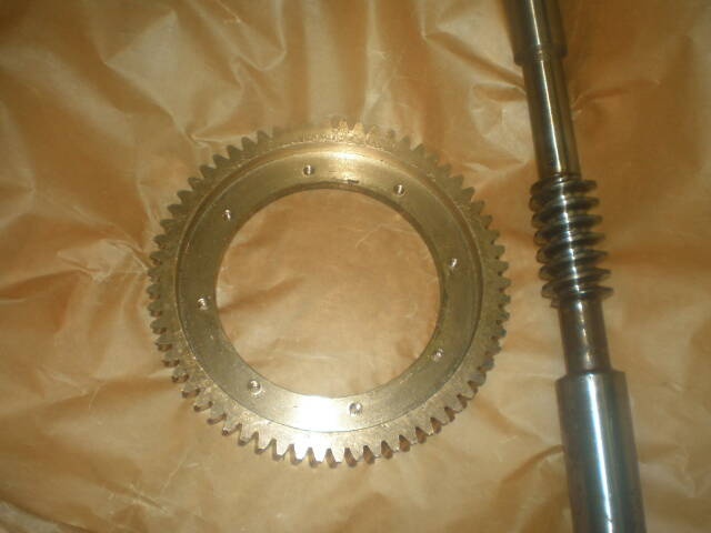

6. Изготовление червячных зубчатых колес на зубофрезерных станках.
Наибольший модуль, мм 8

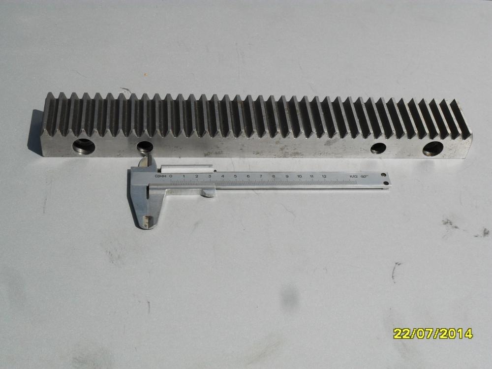

7. Изготовление зубчатых реек на рейкодолбежных станках.
Наибольшая длина рейки, мм 1000
