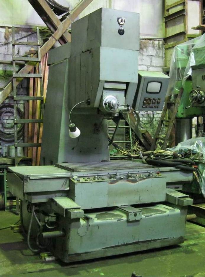

Координатно-расточной станок 2Е450АФ30 (с ЧПУ)
Обновлено 06.05.2024 67269
Координатно-расточной станок модели 2Е450АФ30 предназначен для обработки отверстий с точным расположением осей и получистового и чистового контурного фрезерования.
Назначение и область применения.
Координатно-расточной станок модели 2Е450АФ30 предназначен для обработки отверстий с точным расположением осей и получистового и чистового контурного фрезерования. Применяя поставляемые со станком поворотные столы, можно производить обработку отверстий и плоскостей, расположенных под различными углами друг к другу.
Класс точности станка — А по ГОСТ 8-82.
Станок 2Е450АФ30 применяется в инструментальных, ремонтных, опытных и производственных цехах машиностроительных заводов в условиях единичного или мелкосерийного производства при обработке сложных деталей с большим количеством переходов при неповторяющихся деталях или партиях деталей, т.е. в тех случаях, когда тщательная технологическая подготовка производства экономически нецелесообразна. Оператор сам выбирает инструмент, режимы резания, определяет последовательность переходов. Математическое обеспечение системы ЧПУ обеспечивает работу на станке вручную. Работа может производиться в прямоугольной или полярной системах координат, в абсолютной системе отсчёта или в приращениях по выбору оператора. При этом исключается ошибка по вине оператора, связанная с подсчётом координат, так как на цифровой индикации отображается размер, указанный на чертеже.

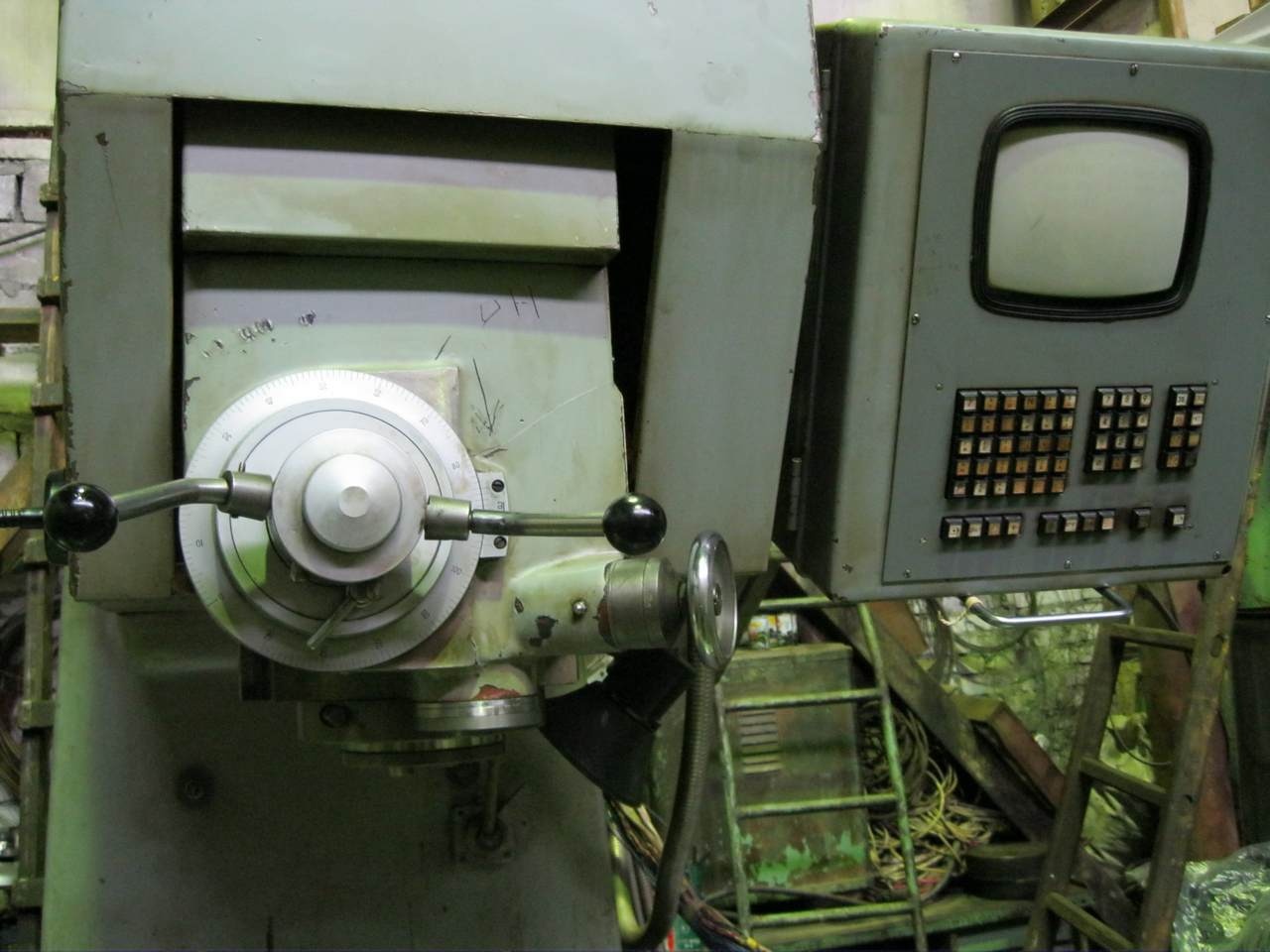

Применение позиционно-контурной системы ЧПУ мод. 2С42-65-03 расширяет технологические возможности станка и повышает его производительность.
Программа обработки детали может составляться непосредственно на рабочем месте в режиме диалога, причём программа может быть задана сразу полностью или программироваться в процессе обработки первой детали с последовательной обработкой и запоминанием каждого кадра. При этом оператору не требуются специальные знания по программированию.
На станке 2Е450АФ30 в режиме программной обработки производятся:
  • обработка отверстий большого диаметра, торцовых углублений и различных кольцевых канавок фрезерованием, т.е. многолезвийным инструментом вместо однолезвийного;
  • контурное фрезерование поверхностей, образованных прямыми и дугами окружностей.

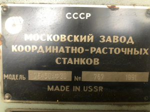

Завод-изготовитель
Московский завод координатно-расточных станков
1988

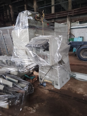

Состояние: рабочее, складское хранение.
Комплектация: стандартная;
документация: описание и характеристики, руководство оператора по программированию, руководство по эксплуатации электрооборудования, схемы электрические принципиальные.

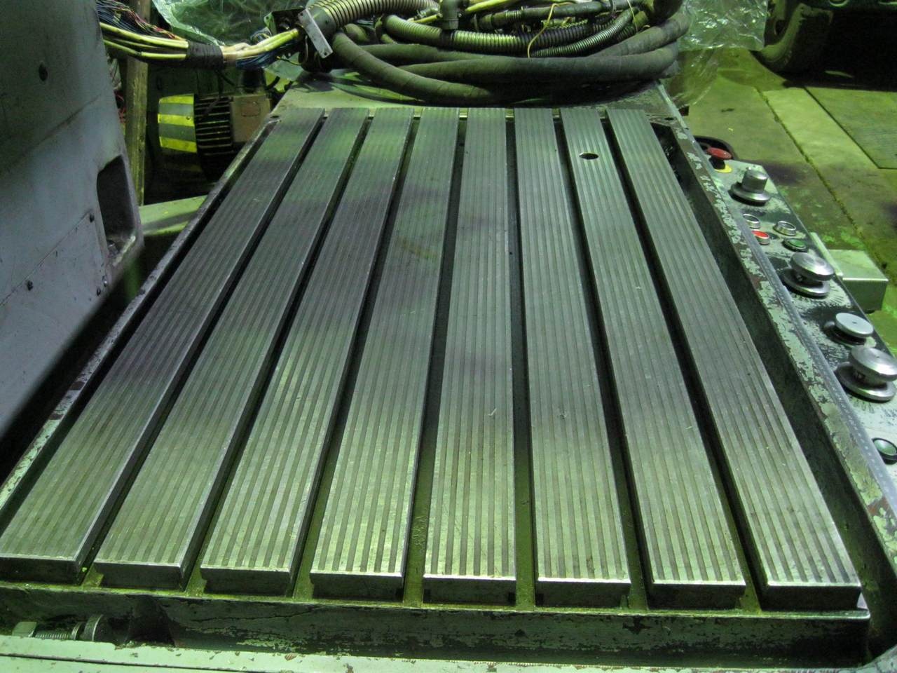

Ширина рабочей поверхности стола, мм
630
Длина рабочей поверхности стола, мм
1120
Размеры Т-образных пазов по ГОСТ 6509-75, мм:
                ширина
14
                расстояние между пазами
80

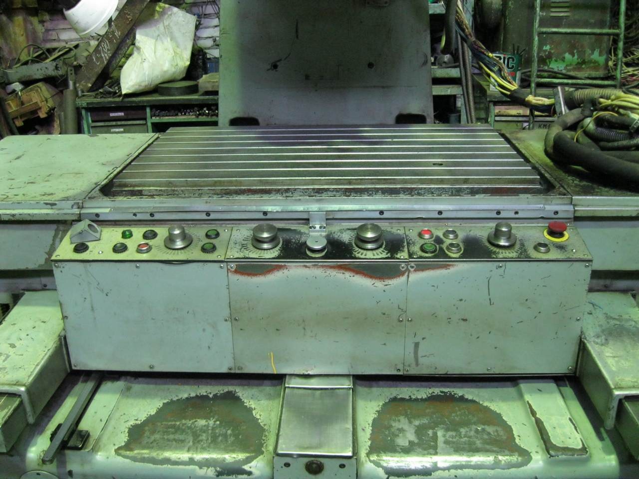

Электрооборудование
Ток питающей сети:
                род тока
переменный, трёхфазный
                частота тока, Гц
50
                напряжение, В
380
Тип автомата на вводе
АК63-3МУ3
Номинальный ток, А
32
Мощность электродвигателя, кВт:
                главного движения
7,2
                подачи стола (салазок)
1,1
