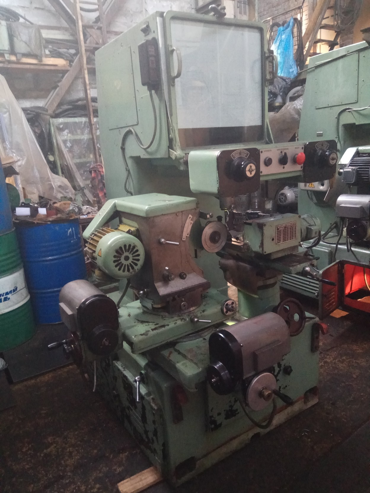

Оптический профилешлифовальный станок модели 395М предназначен для шлифовки с высокой точностью сложных профилей, ограниченных прямыми линиями, дугами окружностей и кривыми разнообразной формы, причём материал обрабатываемого изделия может быть закалённым.
Назначение и область применения.

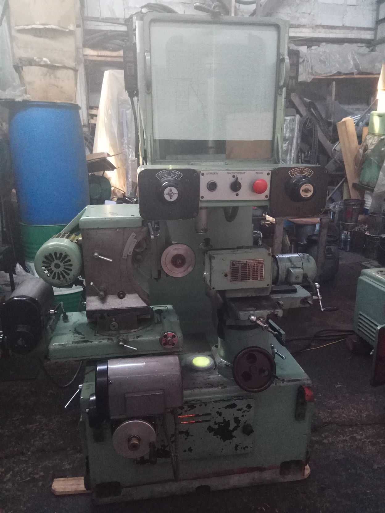

Главной особенностью станка 395М является наличие экрана, на котором в увеличенном виде 50:1 с помощью специального оптического проекционного устройства проектируются обрабатываемые изделия и шлифовальный круг.
На экран накладывается чертёж детали на кальке М50:1. Обработка ведётся совмещением изображения круга с контуром чертежа. Перемещение супортов шлифовального круга вдоль профиля осуществляется вручную или механически при помощи электродвигателей постоянного тока, число оборотов которых регулируется с помощью реостатов.
Возвратно-поступательное движение салазок шлифовального круга осуществляется автоматически при помощи электродвигателя через кулисный механизм. После шлифовки обработанные изделия доводятся.

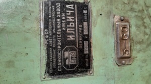

Завод-изготовитель
Станкостроительный завод имени Ильича
1972
