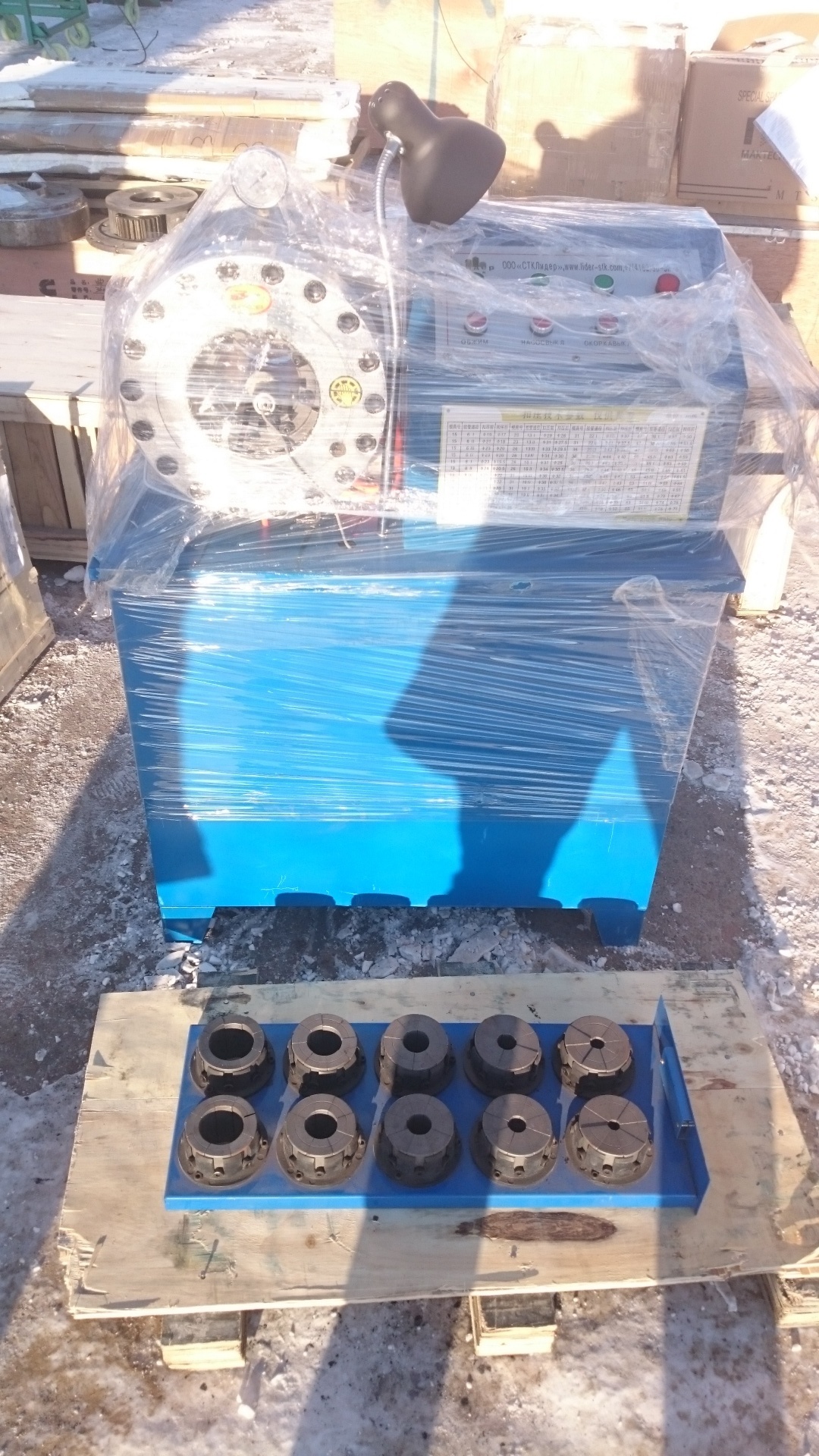

ПАРАМЕТР ЕД. ИЗМ. BNT-CN Диаметр обжимаемых шлангов мм 6-51 (1/4"-2") Диаметр зачищаемых шлангов мм 6-51 (1/4"-2")...
ООО «СТК - Лидер»- диаметр обжимаемых и зачищаемых шлангов: 6-51 мм;
- обжимное усилие: 236 тс;

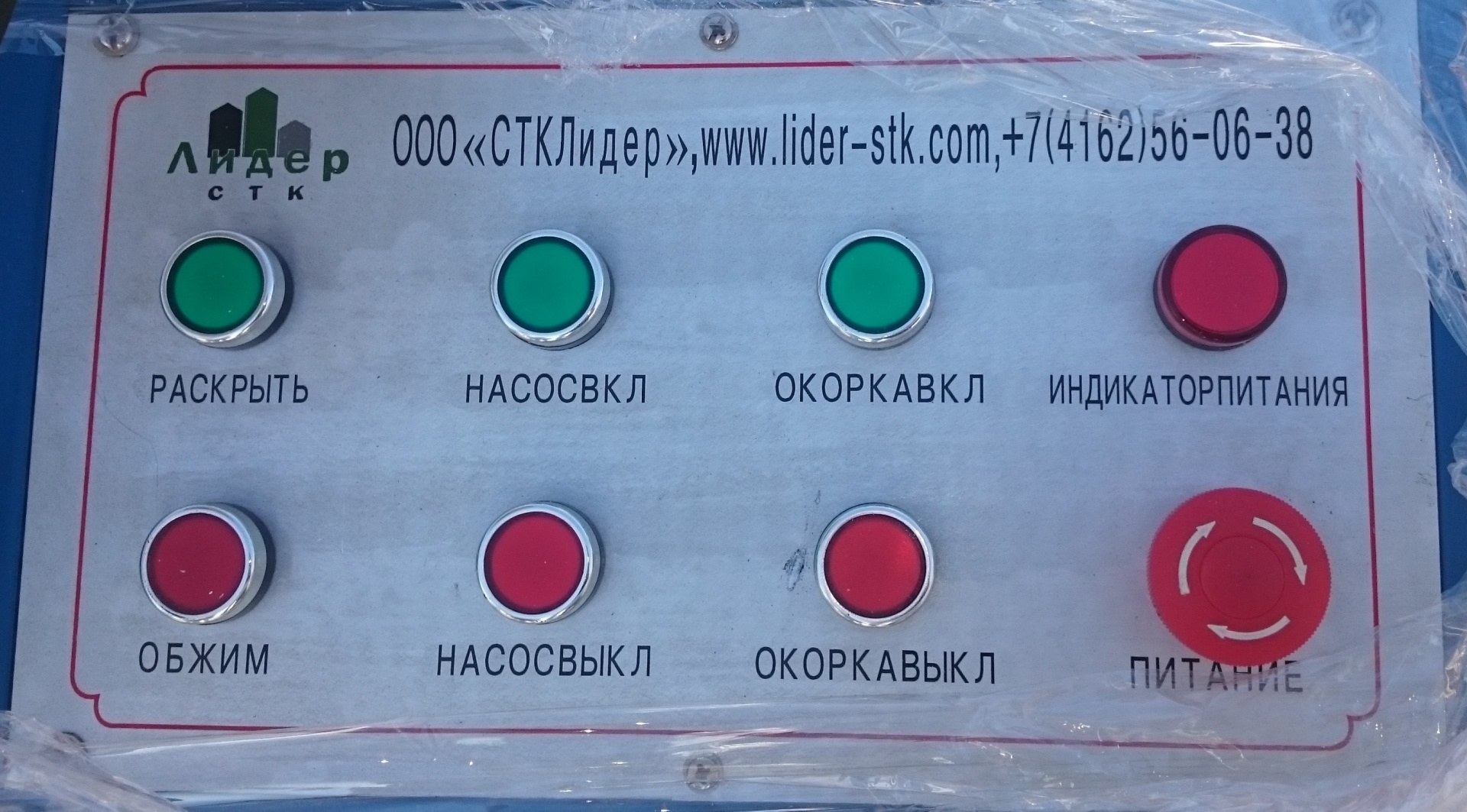

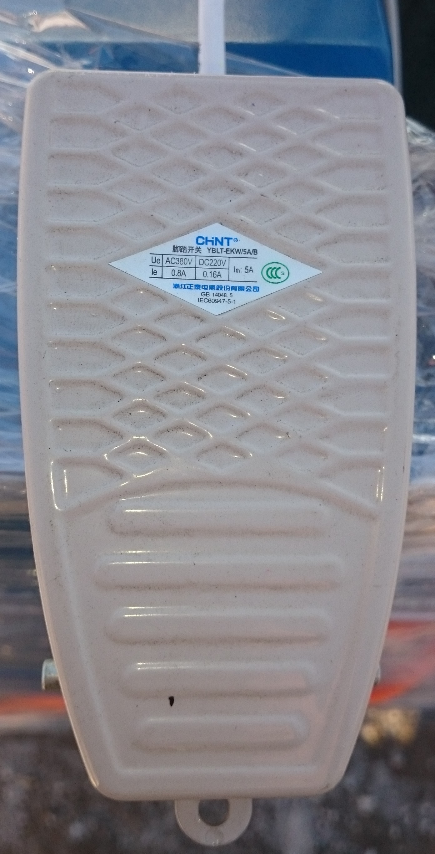

- включает педаль управления;

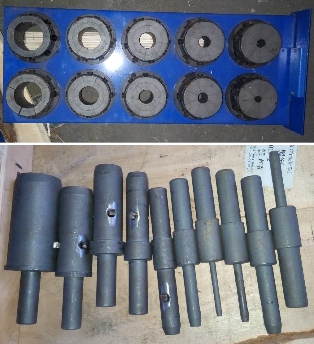

- включает набор кулачков: 10 комп.;
- включает набор ножей для снятия внешнего и внутреннего слоёв резины: по 10 комп.
ПАРАМЕТР | ЕД. ИЗМ. | BNT-CN | |
Диаметр обжимаемых шлангов | мм | 6-51 | |
Источник питания | В, Гц | 220, 50 / 380, 50 (опция) | |
Обжимное усилие | тс | 236 | |
Давление в системе | МПа | 31,5 | |
Точность шкалы | мм | ±0,02 | |
Мощность электродвигателя | кВт | 2,2 (если 220 В), 3 (если 380 В) | |
Стандарты пресс-форм | Ø | 17-63 | |
Количество наборов пресс-форм | комп. | 10 | |
Количество наборов ножей | комп. | 20 (по 10 для внешнего и внутреннего слоёв резины) | |
Объём масляного бака | л | 70 | |
Габариты, Д×Ш×В | мм | 780×570×1180 | |
Вес | кг | 300 | |
