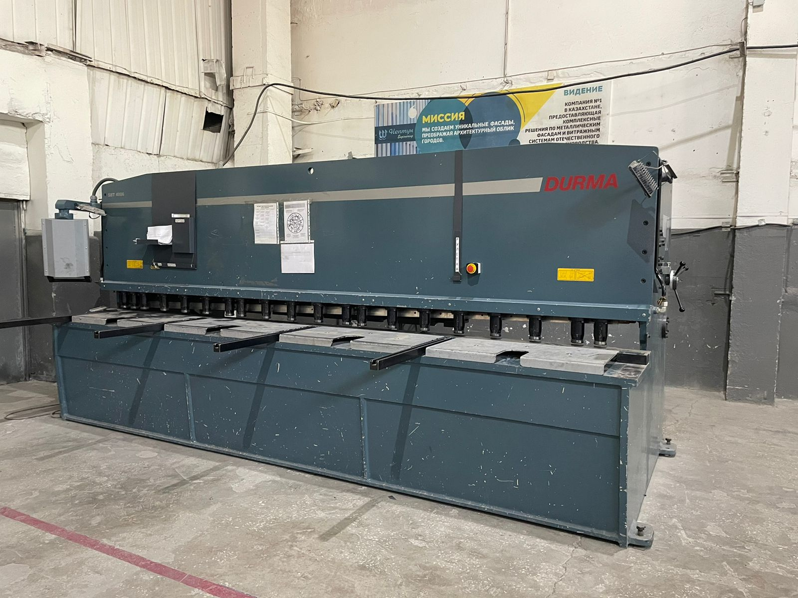

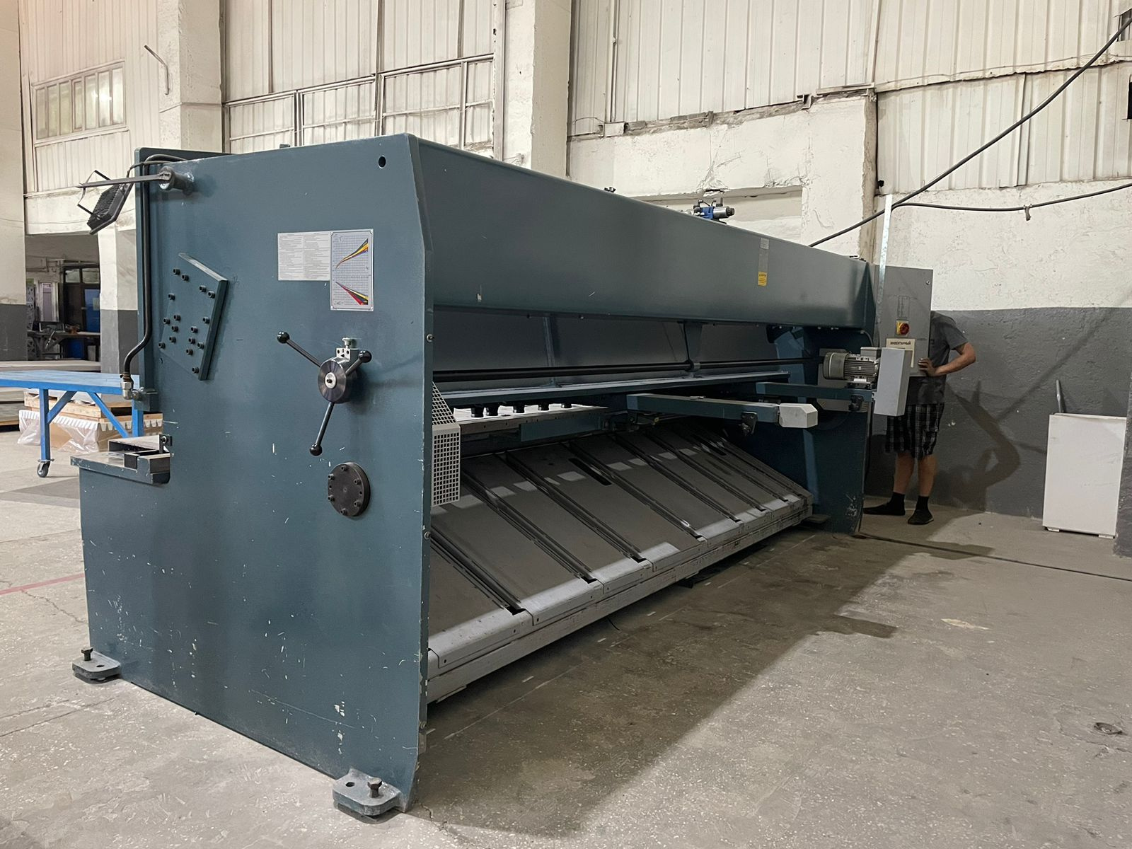

SBT 4006 | DURMA | Гильотинные ножницы гидравлические (с ЧПУ)Жесткая конструкция рамы и идеальная резкаГильотины серии SBT имеют современную надежную конструкцию. Верхняя режущая балка движется под...
Гильотины серии SBT имеют современную надежную конструкцию. Верхняя режущая балка движется под углом и по дуге по отношению к нижней, что обеспечивает точный рез на любых толщинах металла. Регулировка зазора между ножами производится вручную (в стандартном исполнении) либо под управлением контроллера (опционально).
Высокие технологические стандарты, дизайн и удобный интерфейс гильотинных ножниц серии SBT обеспечивают безупречную резку благодаря высокой степени безопасности и эффективным решениям, которые повысят Вашу производительность и повысят ценность Вашей компании.
Длина реза, мм: 4100
Толщина резки Сталь (450 Н/мм 2), мм: 6
Скорость резки ходов в мин., 1/мин: 12
Увеличенная скорость ходов в мин., 1/мин: 23
Угол резки, Мин/Макс Град.: 1,30
Количество прижимов листа, шт: 20
Усилие прижимов листа, тонн: 17
Размер заднего упора, мм: 1000
Мощность заднего упора, кВт: 0,75
Скорость заднего упора, мм/сек: 120
Мощность, кВт: 15
Штанга передней поддержки, шт: 3
Емкость масляного бака, л: 200
Глубина горловины, мм: 50
Высота стола, мм: 865
Ширина стола, мм: 580
Длина стола, мм: 4510
Длина, мм: 5230
Ширина, мм: 2300
Полная ширина, мм: 3600
Высота, мм: 2150
Вес, кг: 11750
Дата производства: 2016 год
Комплектация
• Станок;
• инструкция;
• система пневматической поддержки листа сзади (опция) позволяет избежать неточности реза работая с тонколистовым металлом т.к. исключается эффект провиса заготовки между ножами и задним упором;
• удлиняющие рычаги длиной 1500 мм со шкалой и Т-пазом
Использовали на производстве по металлообработке.
Цена: 35.000$
