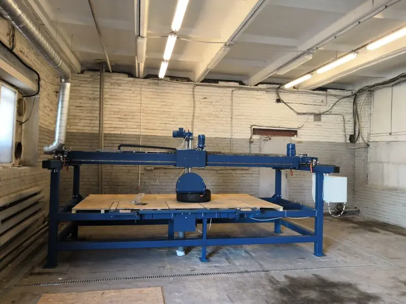

Станок для резки камня трехкоординатный АКСЕЛЕРАТ-3, с электромеханическими подачами
Обновлено 27.07.2026 68901

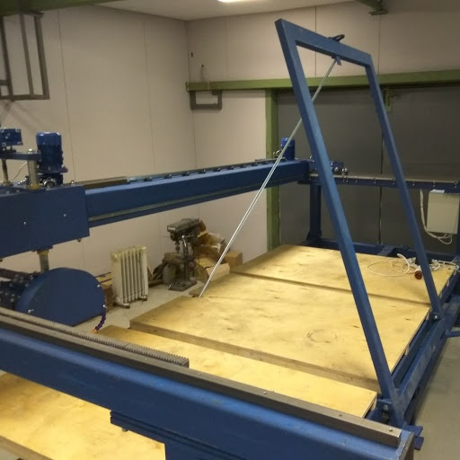

   Станок Акселерат-3 (ф1)  предназначен для резки плит максимальными размерами 3.2х2.0х0.15 м ,весом до 600кг ,на прямоугольные заготовки .
  Рабочий электродвигатель мощностью 5.5 - 7.5 квт , отрезной алмазный круг диаметром 400 - 600 мм.
  Станок оснащен электромеханическими подачами с плавной регулировкой скорости , выносным блоком управления и механическим устройством загрузки (ф2).

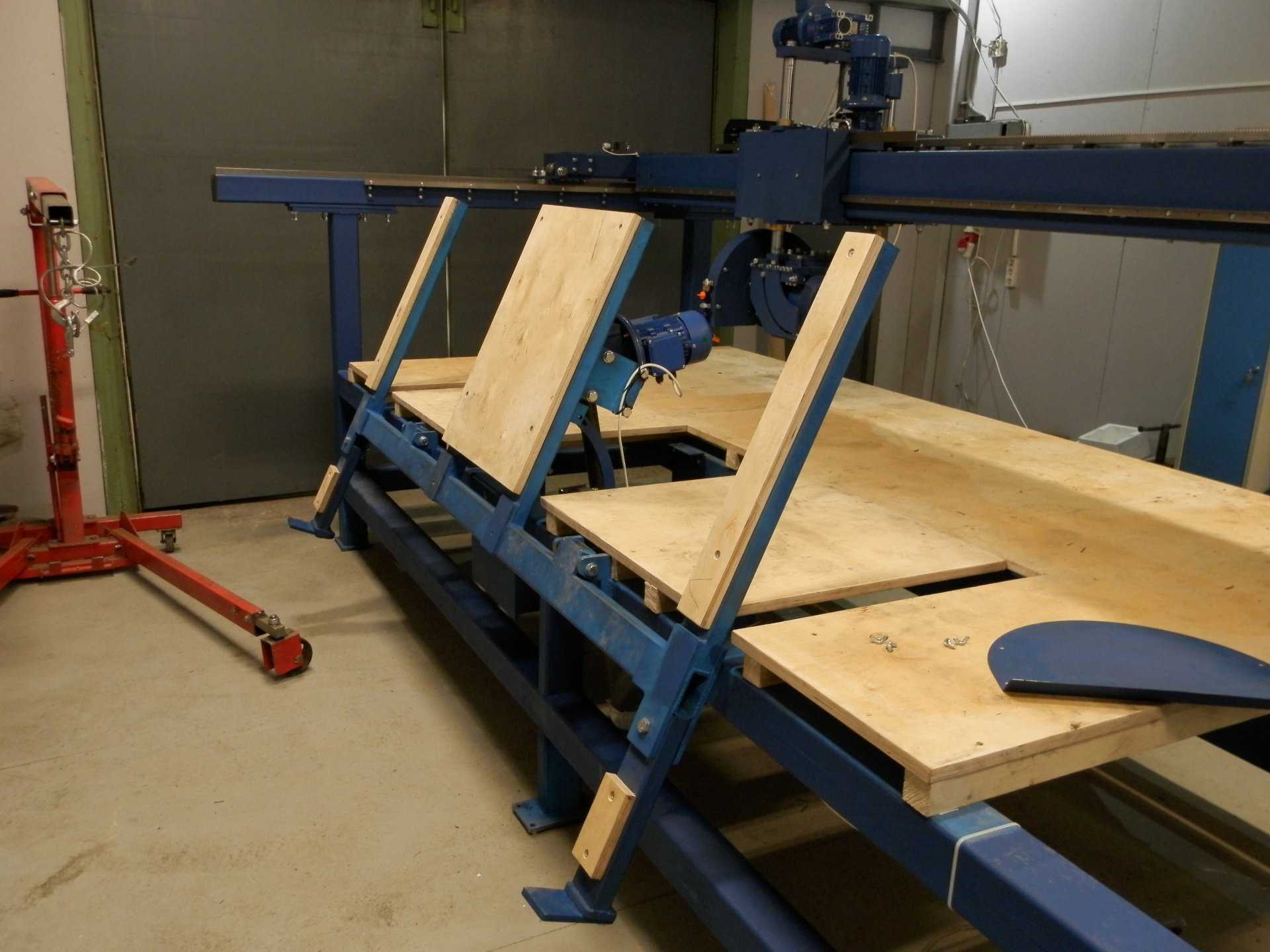

  Станок может быть дополнительно оснащен автоматическим поворотным устройством для загрузки слэбов(ф3), механизмом наклона двигателя на 45 и 90 град. для выполнения резов и кантофрезерных операций(ф4) , регулятором скорости вращения рабочего двигателя.
