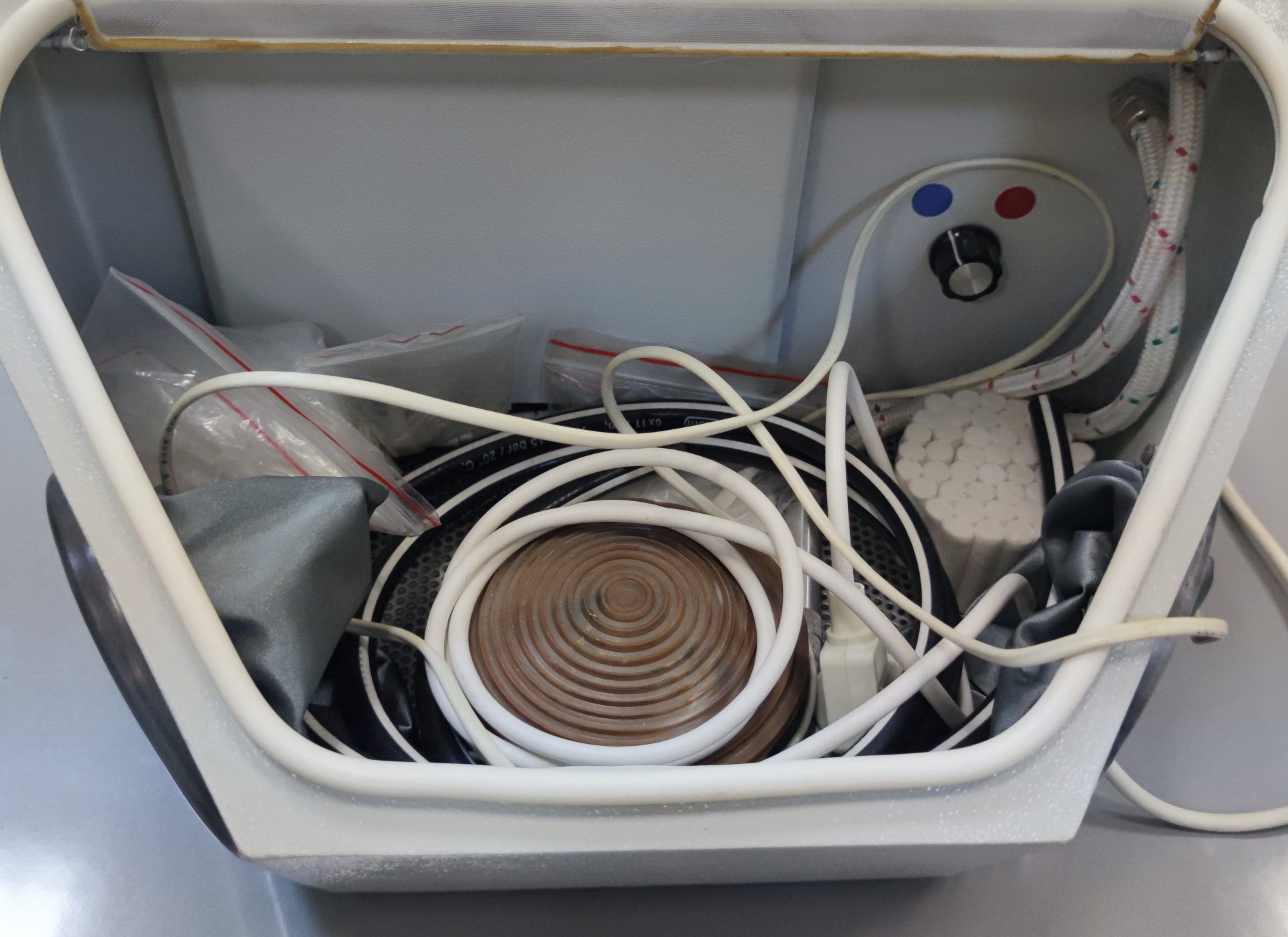

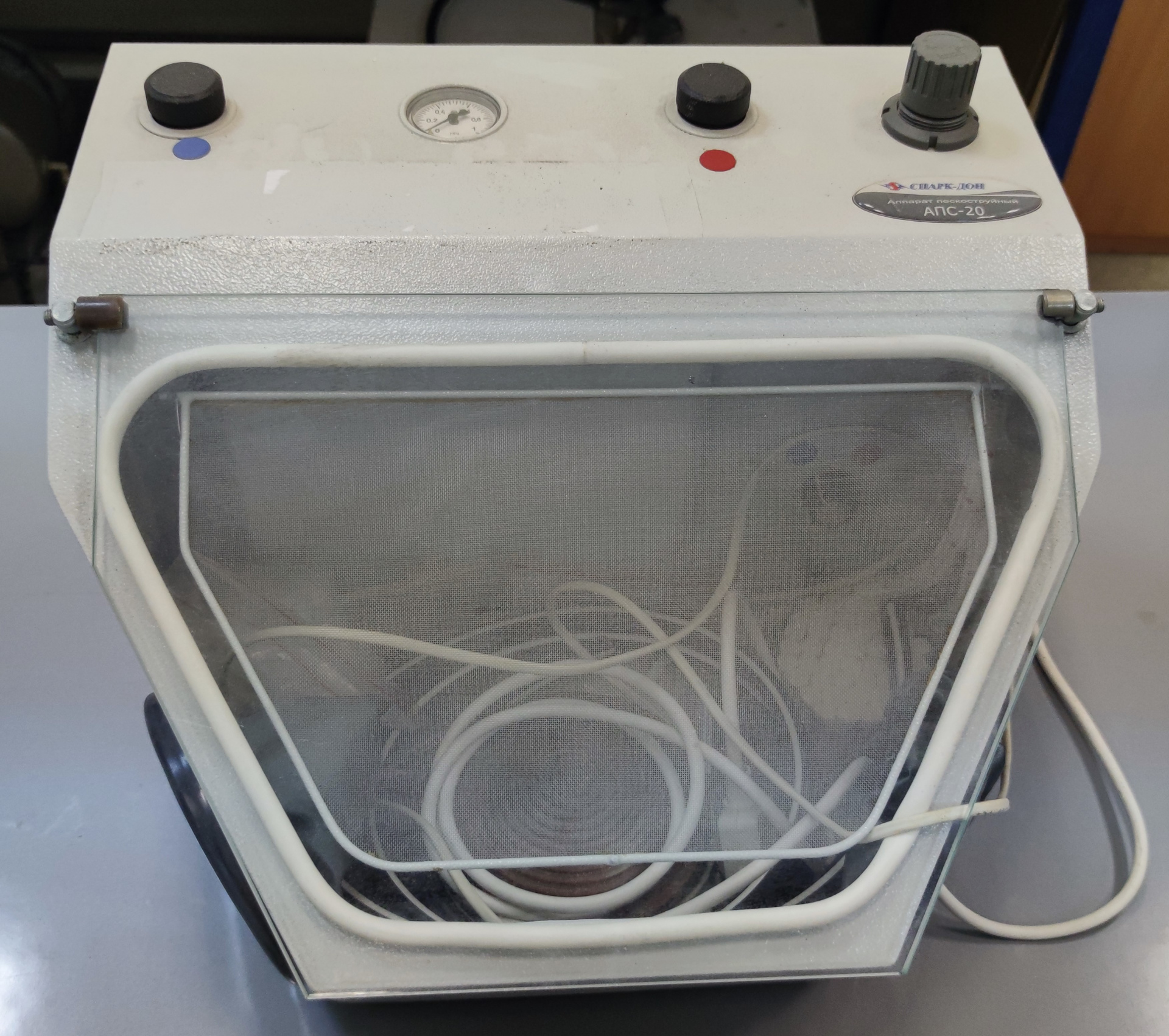

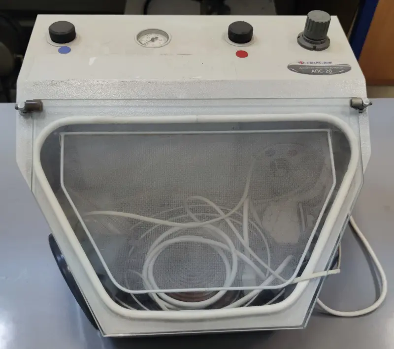

Пескоструйный аппарат, предназначенный для тонкой очистки поверхностей коронок и мостов, керамики и стеклокерамики. Имеет два бункера для абразивного материала с размерами частиц 50-100 мкм и 100-250 мкм, хорошо освещенную камеру и встроенную систему очистки воздуха в рабочей камере. Снабжен шлангами и соплами высокой износостойкости.
Переключатель между источниками абразива расположен внутри рабочей камеры и снабжен цветной маркировкой в соответствии с маркировкой на крышках бункеров. Соответствующее давление струи обеспечивается регулятором давления и контролируется по манометру.
Подача абразив-воздушной струи осуществляется с помощью напольной педали.
- Долговечные твердосплавные сопла диаметром 1,2 мм;
- Просторная, хорошо освещенная рабочая камера с большим смотровым стеклом;
- Фильтр-редуктор, обеспечивающий очистку сжатого воздуха, поступающего в аппарат, а также регулировку рабочего давления;
- Дополнительная сетка для защиты смотрового стекла;- Удобный переключатель инструмента, расположенный внутри камеры;
- Удобная ножная педаль;
- Встроенное вытяжное устройство с фильтрующим элементом;Оперативное перемещение эжектора по объему рабочей камеры позволяет эффективно обрабатывать отливки различной конфигурации и размеров.
