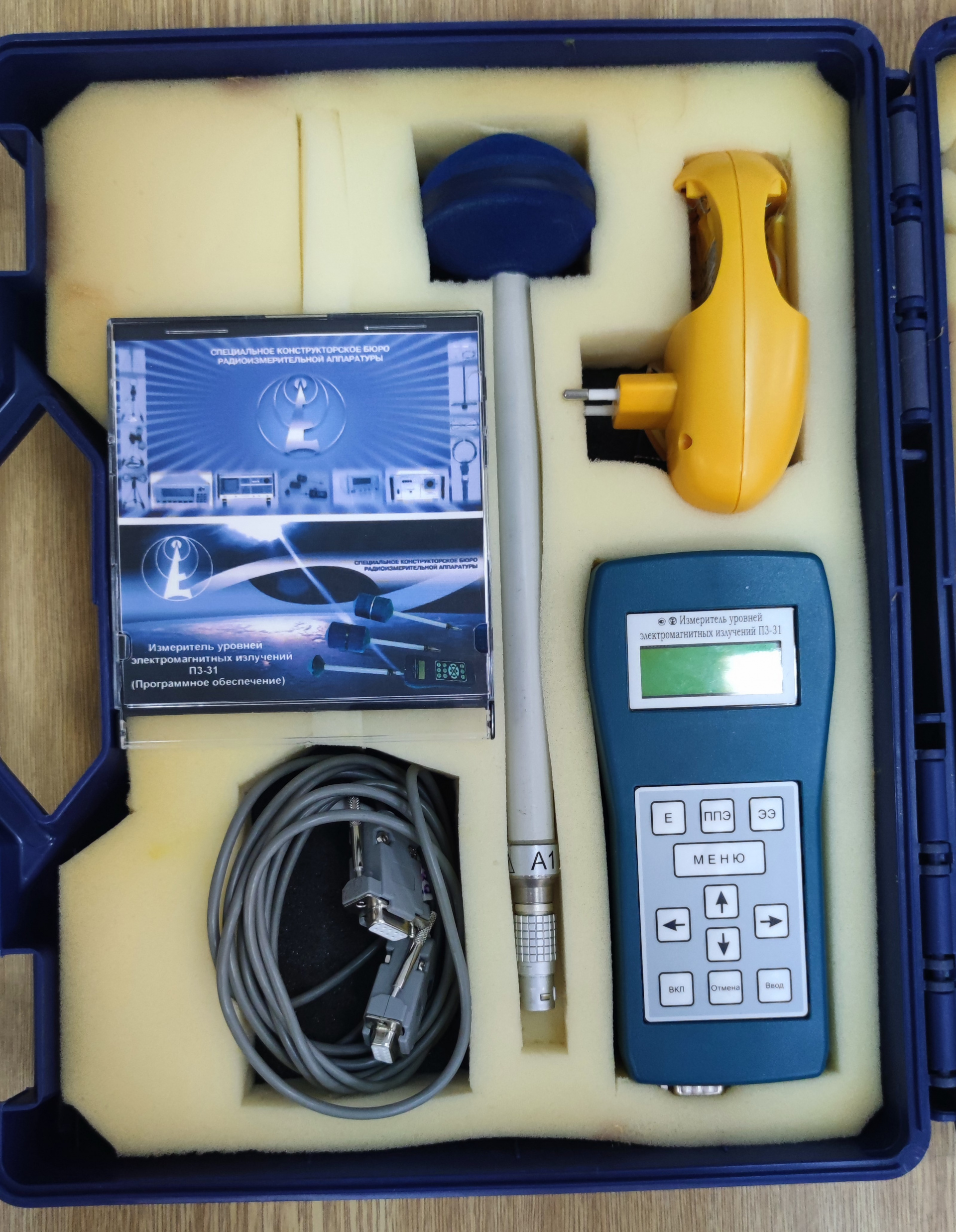

Назначение измерителя уровней электромагнитных излучений П3-31:
  • плотности потока ЭМИ в диапазоне частот от 300 МГц до 40 ГГц;
  • напряженности электрического поля от 30кГц до 300 МГц;
  • напряженности магнитного поля от 10кГц до 30 МГц.
Область применения П3-31:
  • Обнаружение и контроль биологически опасных электромагнитных излучений с целью принятия мер по защите от них населения.
  • Измерение параметров электромагнитных полей:
Изотропное измерение:
напряженности, плотности потока энергии и экспозиции в соответствии с действующими правовыми и нормативными документами
 и Госсанэпиднадзора России:
ГОСТ 12.1.006-84, ГОСТ 22261-94, ГОСТ Р 51350 – 99, ГОСТ Р 51070-97,
ГН 2.1.8./2.2.4.019-90, ГОСТ Р51317.4.2-99, СанПиН 2.1.8/2.2.4.1383-03, СанПиН 2.2.4/2.1.8.055-96.
Характерные особенности П3-31:
  • Портативен, экономичен и удобен в работе
  • Цифровая обработка результатов и автоматизация управления ,измерений и установки параметров при подключении к ПЭВМ через RS-232S
  • Запись в энергонезависимую память текущих, средних и максимальных значений (по 880 точек) плотности потока энергии (ППЭ), напряженности электрического (магнитного) поля с интервалом 1 секунда, при интервале усреднения и периоде считывания информации от 10 сек до 15 мин с привязкой к реальному времени и указанием частоты электромагнитного поля (ЭМП) и типа используемого антенного преобразователя (А i)
  • Измерение экспозиции облучения
  • Ввод ПДУ напряженности электрического (магнитного) поля, ППЭ и экспозиции
  • Визуальное и звуковое оповещение пользователя при превышении ПДУ
  • Индикация результатов измерения в единицах В/м, А/м, мкВт/см2 , В2/м2 ×час, А2/м2 ×час, мкВт/см2 ×час или в процентах от установленных ПДУ
  • Высокая точность измерений и стабильность характеристик
  • Самодиагностика и контроль разряда элементов питания
Рабочий диапазон частот:
- для плотности потока энергии (ППЭ): антенна А1300- 40 000 МГц
Пределы измерения: 0.265–100000мкВт/см2
-для А1(1 – 615) (В/м)
Пределы допускаемой основной погрешности измерения ППЭ и напряженности Е и Н поля известной
частоты, 2,7 дБ
Мощность, потребляемая от источника питания, не более, 0,04 ВА
5. Время непрерывной работы измерителя при источнике питания емкостью 1А*ч, не менее, 60 ч
