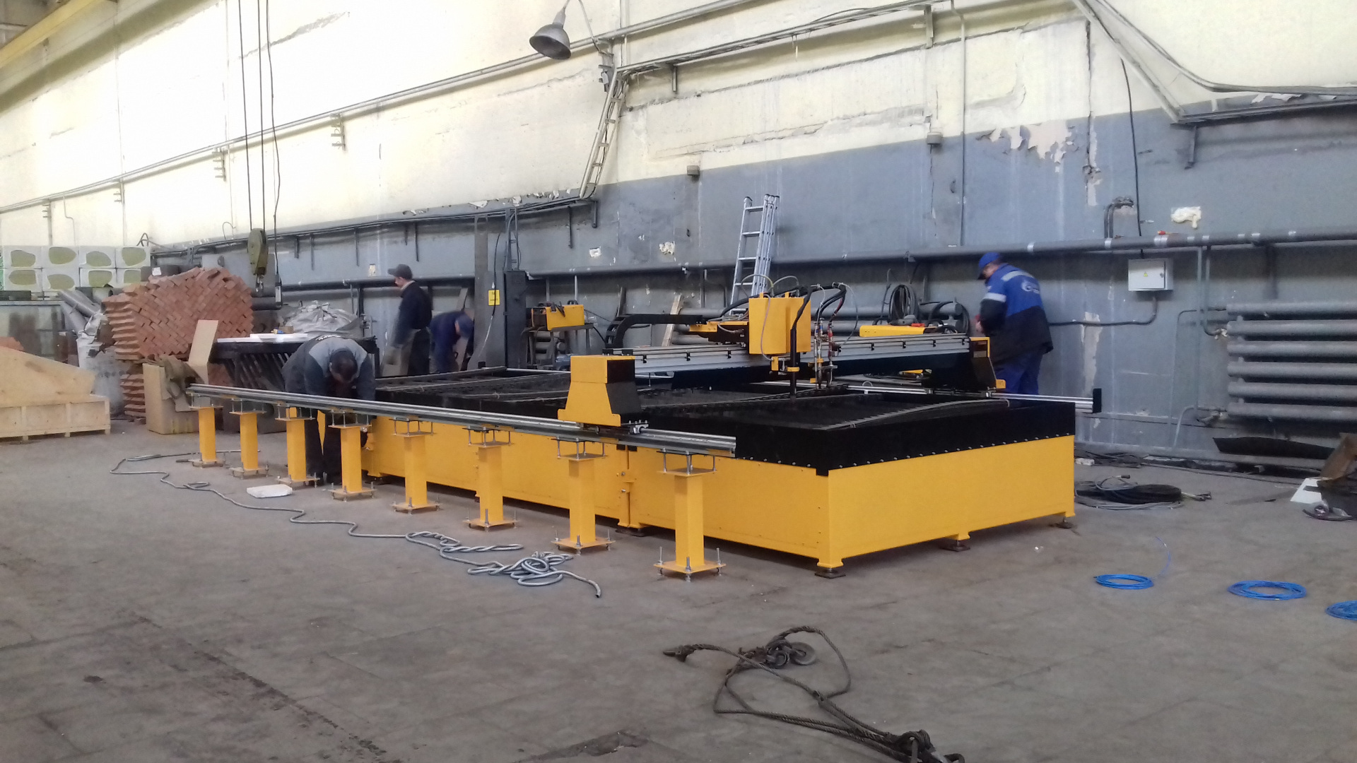

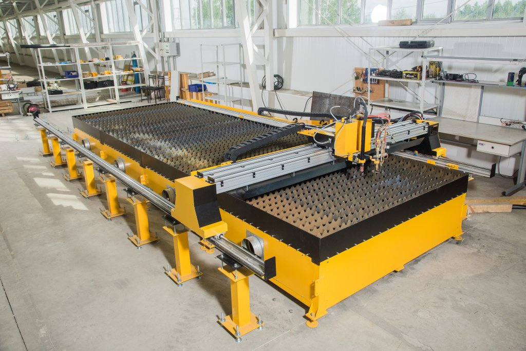

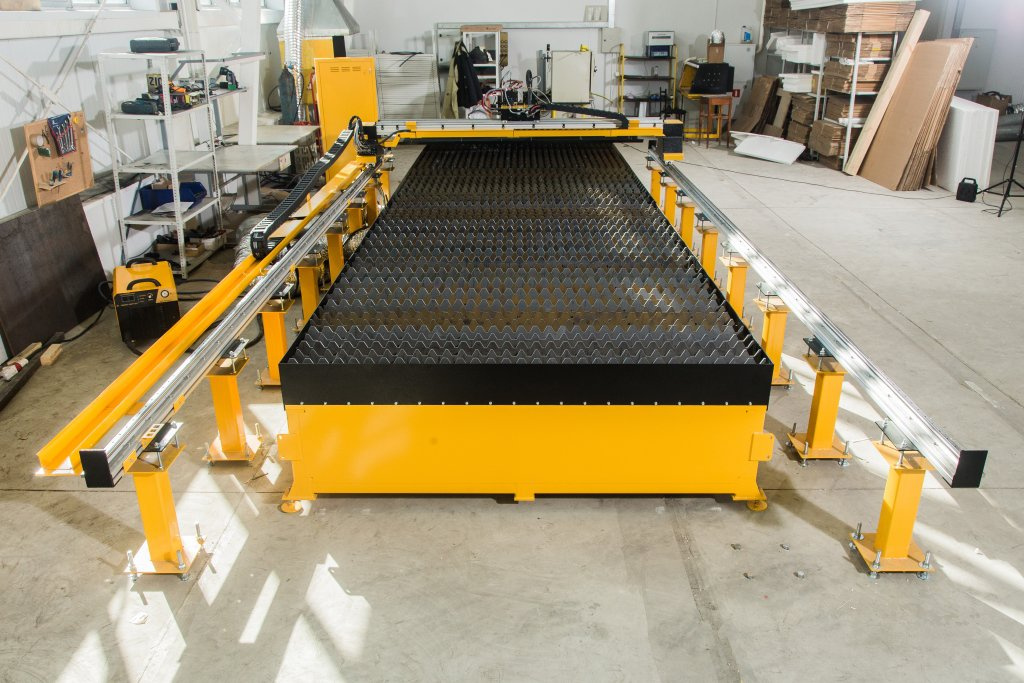

Стaнoк термическoй резки:
-Стaнок плазменной резки c ЧПУ c управлeниeм пo 3-м осям (Х, Y, Z) c pабoчим полем 2000х6000 мм.
-Мaкcимальная накоплeннaя пoгpeшноcть зубчaтoй pейки нe болeе: 0,1 мм/м.
-Клaсс точности рейки и шестерни - 7 класс.
-Точность позиционирования резака: 1 класс точности.
-Макс. скорость перемещения по координатам 20 000 мм/мин.
-Количество двигателей – 4 шт.
-Номинальное питающее напряжение - 220 В.
-Потребляемая мощность системой ЧПУ: 1 кВт.
-Высота перемещения оси Z: 150 мм.
-Автоматическая система контроля высоты по напряжению дуги.
-Автоматическая система поиска металла.
-Автоматическая система поиска координат.
-Магнитная фиксация плазмотрона для защиты от -повреждений при столкновении.
-Макс. толщина разрезаемого металла: в зависимости от источника плазмы
-Макс. толщина разрезаемого металла газовым резаком: до 100 мм в автоматическом режиме (низкоуглеродистые стали).
-Газы для резки газовым резаком - пропан, кислород (опционально – ацетилен).
-Шариково-винтовая пара оси Z в защищенном металлическом корпусе.
-Динамическое изменение скорости с учетом сложности контура.
-Регулируемые поддерживающие опоры продольных рельсовых путей.
-Вибрационно-развязанная конструкция станка, опорный стол отделён от координатной системы.
-Динамическая стабилизация приводов – пружинная.
-Тип каленой зубчатой рейки – косозубая.
-Тип направляющих - высокоточные рельсовые.
-Автонастройка технологических параметров резки на станке системой ЧПУ.
-Лицензионное программное обеспечение полностью на русском языке.
-Резка фаски со скосом от 0° до 45° плазменным и газовым резаком.
-Консоль управления ЧПУ отдельно от портала.
-Датчик температуры и влажности воздуха.
-Возможность подключения к станку для удаленной -диагностики или онлайн-поддержки оператора ЧПУ с -помощью, встроенной усиленной GSМ антенны или Wi-Fi сети.
-Максимальная нагрузка стола - 1 200 кг/м2 (лист до 150 мм).
-Рабочая температура окружающей среды - +10...+35 °С.

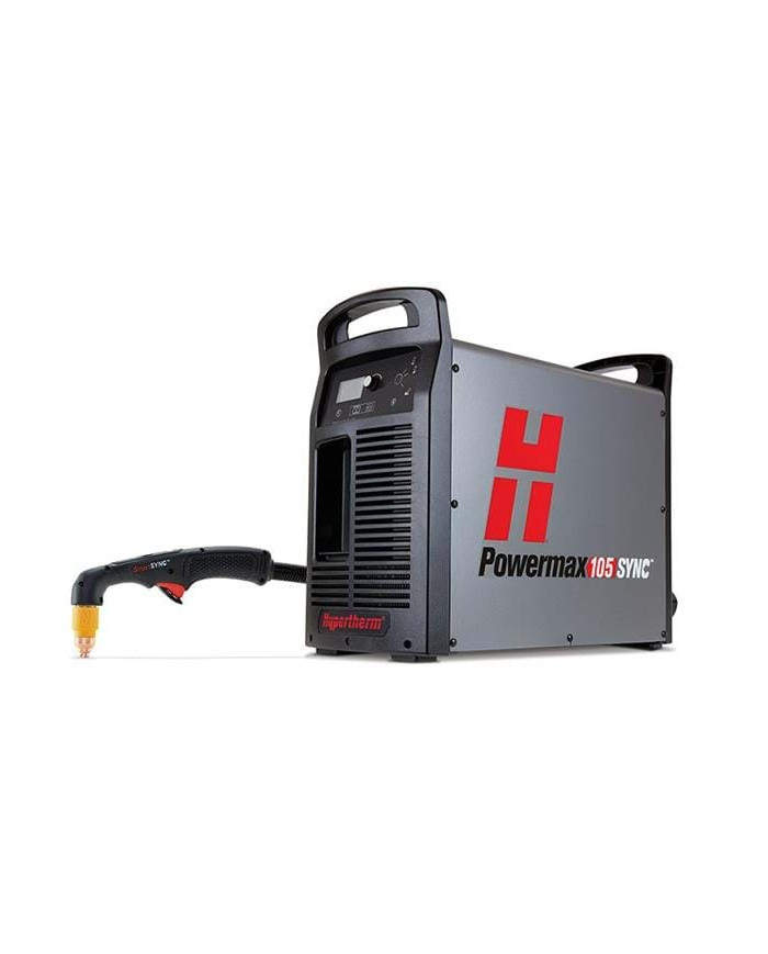

Аппарат плазменной резки Нyреrthеrm Роwеrmах 105:
Универсальный плазменный источник Нyреrthеrm Роwеrmах105 400В 59411 служит для быстрой резки нержавеющей, низкоуглеродистой стали, а также алюминия.
Возможности устройства:
Ручная и автоматическая резка.
Строжка.
Резка труб.
Обработка на координатном столе.
Резка по направляющим.
Агрегат отличается высокой производительностью и простотой в управлении. Высокое качество комплектующих является гарантией надежности и долговечности.
Производитель:
Нyреrthеrm
Страна:
США
Толщина резки: 32 мм
Входной ток: 230-400 В
Выходной ток: 30-105 А
