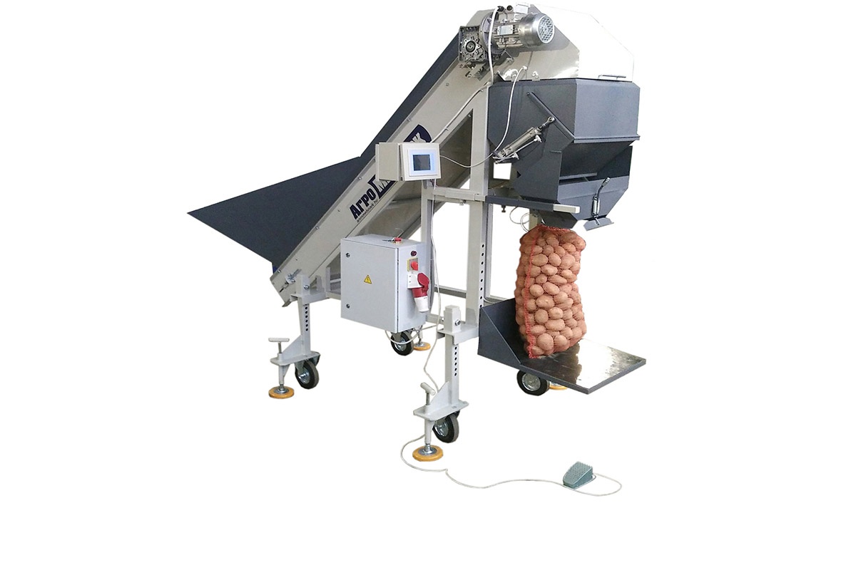

Ленточный весовой дозатор предназначен для взвешивания и фасовки ( упаковки) овощей ( картофель , морковь, свекла, лук и др,) и фруктов. Машина установка устройство оборудование для фасовки картофеля моркови овощей в сетку мешок УФУ-1.2Л АгроМехПарк.
Расфасовка в мешки, сетки, пакеты и в другую тару картофель, репчатый лук, свеклу, морковь и другие овощи , фрукты. Весовой дозатор может взвешивать порции в пределах от 2,5 кг до 50 кг (дозатор фасует любую массу из данного диапазона).
Производительность ленточного дозатора до 4,0 т/час.
Принцип работы весового дозатора овощей заключается во взвешивании определенного количества овощей (фруктов) в весовом бункере, в который овощи засыпаются ленточным транспортером ( основной и дозагрузочный). Основной вес набирается при нормальной скорости лент, а при достижении заданного весового порога скорость лент значительно снижается для более точного дозирования (нужный вес добирается узкой лентой). Погрешность при взвешивании в 1 продукт . Величину веса устанавливает оператор (от 1 кг до 50 кг.). Выгрузка из бункера происходит при открытии заслонки (пневматический привод (пневмоцилиндр) для управления заслонкой дозатора) , через выгрузную горловину в заранее подготовленную тару (мешки, сетки, катонные коробки и т.д). Мешки ( другая упаковочная тара) держатся на горловине с помощью специальных зажимов. Для поддержки дна тары имеется регулируемая по высоте подставка. Ленточный весовой дозатор для картофеля и овощей дополнительно комплектуется пневматическим клипсатором ( необходимо наличие компрессора) (упаковка сетка-чулок с лентой ручкой) (упаковка от 1000 грамм до 3 кг.). Установка для фасовки-упаковки картофеля и овощей может использоваться для работы как в линии по переработке и (или) предпродажной подготовки овощей, так и в автономном режиме (стационарная установка).
