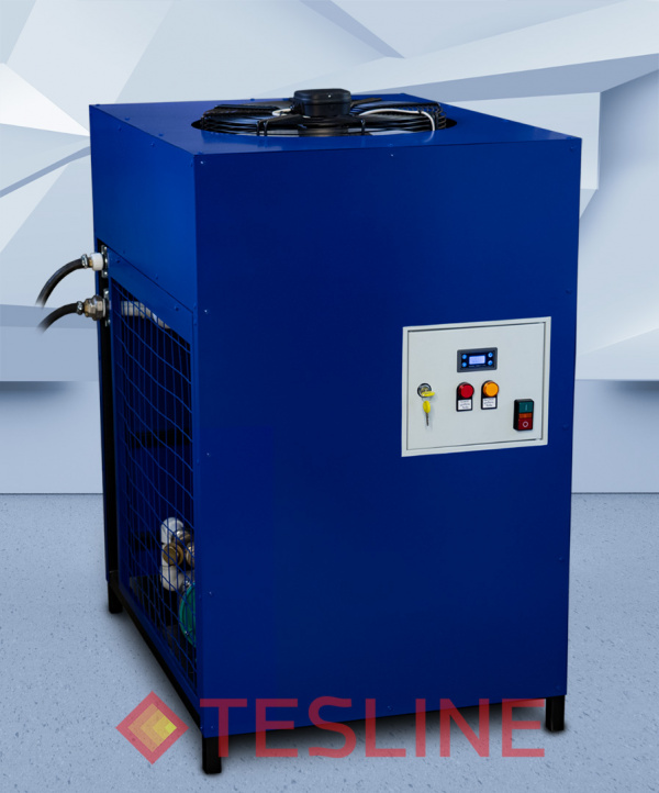

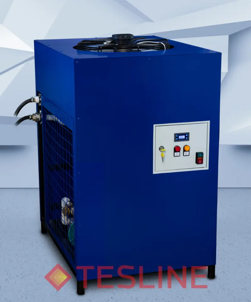

Драйкулер "ДК-10" (Сухая градирня)
Назначение – замкнутое охлаждение воды для установки индукционного нагрева и индуктора.
Драйкулер или сухая градирня — это установка представляющая собой теплообменник с гидромодулем для охлаждения протекающей через него жидкости за счёт передачи тепла окружающей среде. В отличие от чиллера драйкулер не позволяет охлаждать жидкость ниже темпераутры окружающей среды и, как правило, обеспечивает температуру жидкости на 5 градусов выше, что может ограничить применение даной установки в летнее время. Преимуществом драйкулера является его невысокая стоимость, надежность и экологичность.
Технические характеристики Драйкулера "ДК-10":
- Теплоотвод – 10÷20кВт.
- Питающая сеть – 220В, 1ф, 50Гц.
- Расчетная температура окружающей среды – +20…+30°С.
- Один контур охлаждения – для установки индукционного нагрева и индуктора.
- Цифровая система контроля и индикации.
- Наличие гидромодуля.
- Наличие встроенного бака ёмкостью 60 литров.
- Примерные габариты, мм – 791х965х1203.
