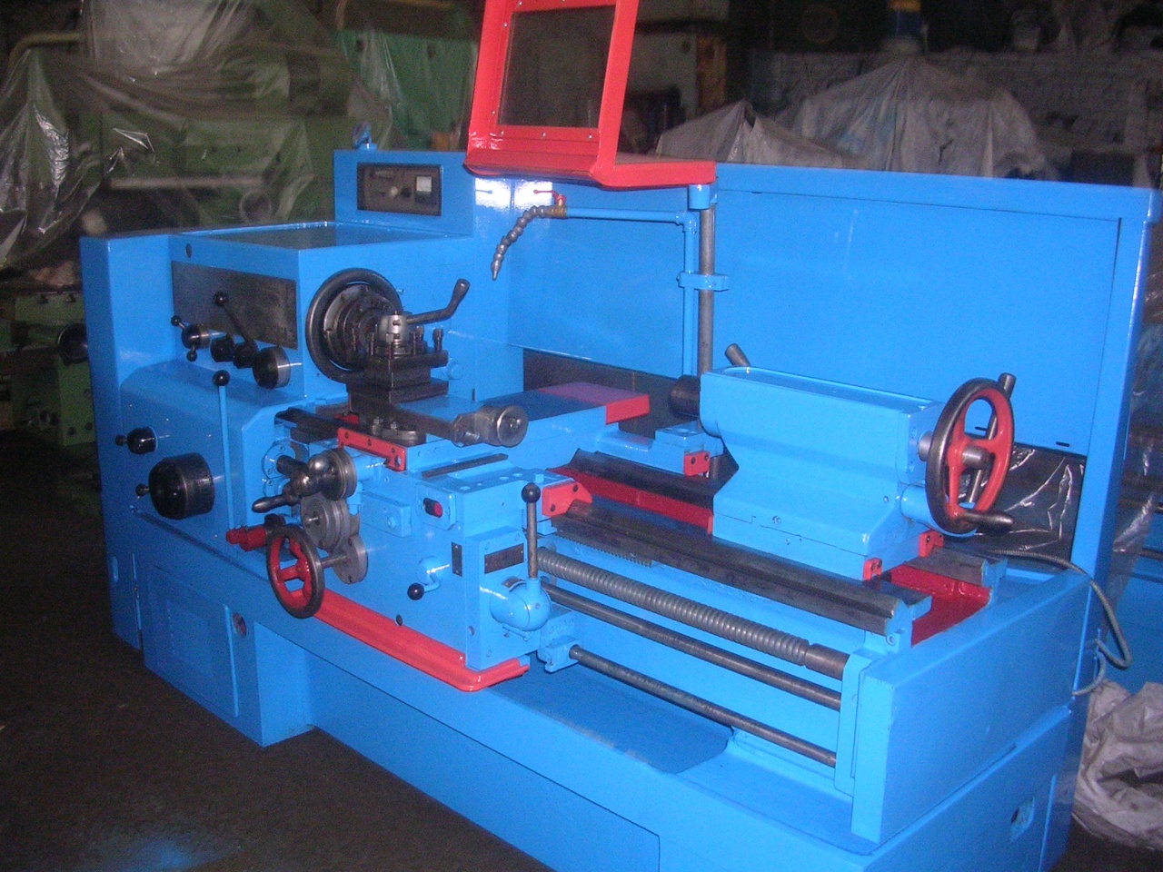

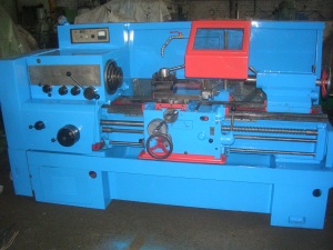

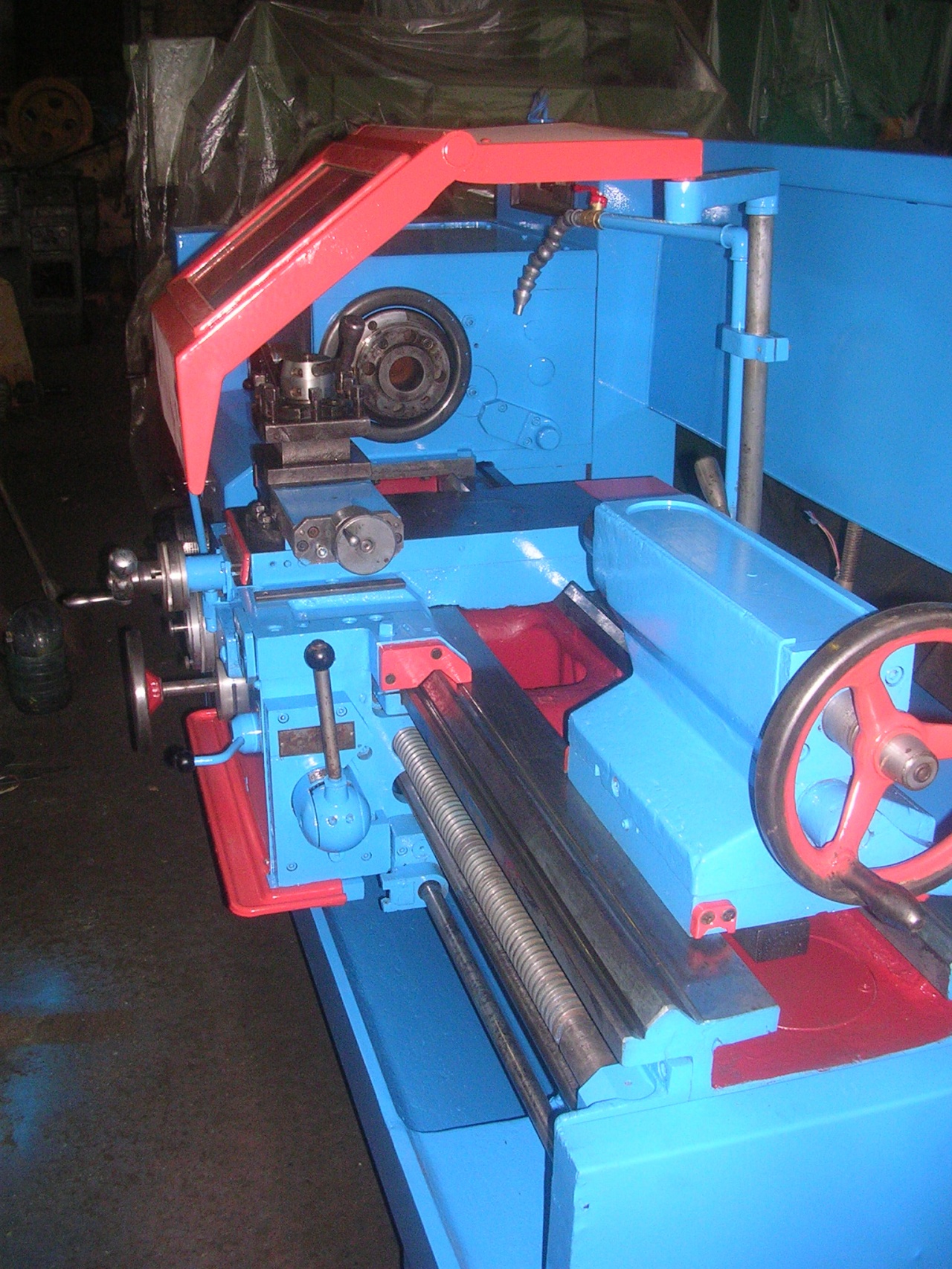

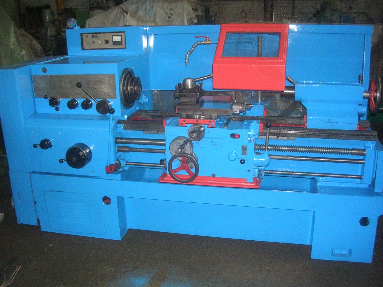

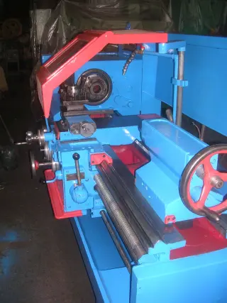

токарно-винторезный станок ТС-75
Наибольший диаметр обрабатываемой заготовки, мм:
·  над станиной
435
·  над суппортом
224
Наибольшая длина обрабатываемой заготовки, мм
1000,1500
Размер внутреннего конуса в шпинделе
Морзе 6
Диаметр цилиндрического отверстия в шпинделе
55 (62*)

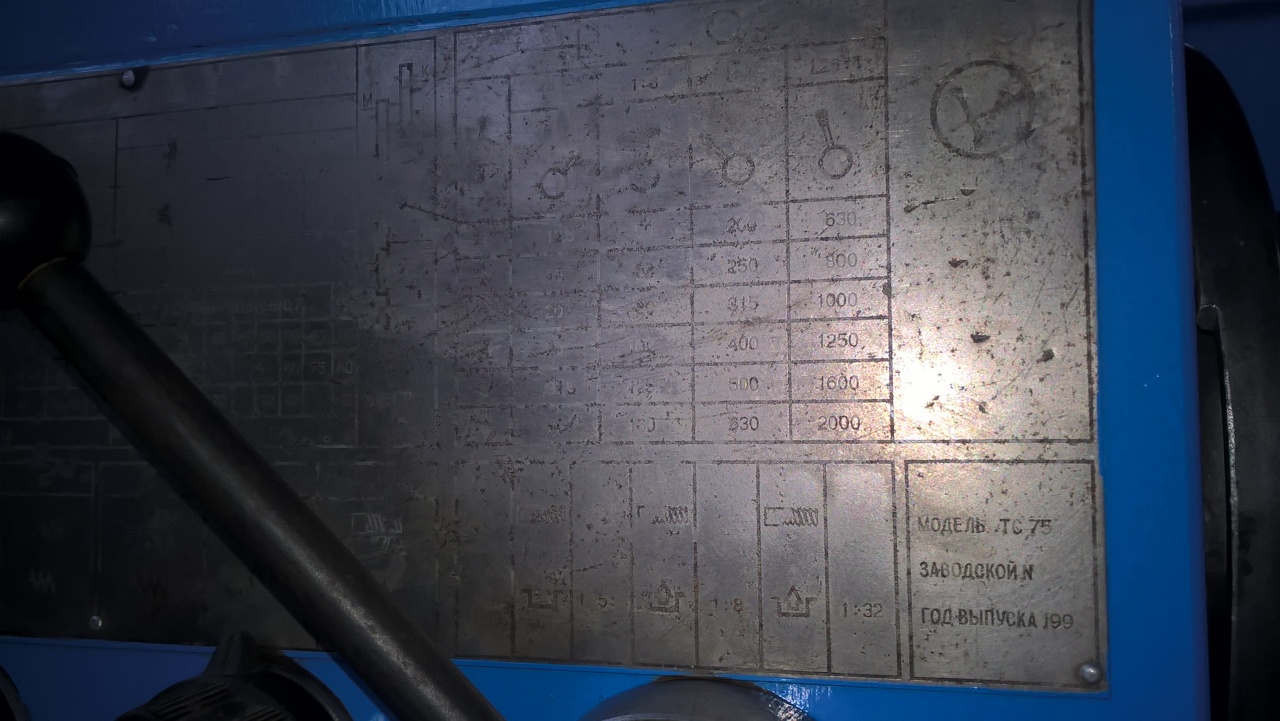

Число ступеней частот вращения шпинделя
23
Частота вращения шпинделя
12,5...2000 мин-1
Число ступеней рабочих подач:
·  продольных
42(56*)
·  поперечных
42(56*)
Рабочие подачи, мм/об:
·  продольные
0,70...4,16 (0,036...7,54*)
·  поперечные
0,035...2,08 (0,018...3,77*)
Число нарезаемых резьб:
·  метрических
45(53*)
·  дюймовых
28(57*)
·  модульных
38
·  питчевых
37
·  архимедовой спирали
5
Шаг нарезаемой резьбы:
·  метрической
0,5...192 мм
·  модульной
0,5...48 модулей
·  дюймовой
24...15/8 ниток на дюйм
·  питчевой
96...1 питч
3/8", 7/16", 8; 10 и 12 мм
Быстрые установочные перемещения суппорта, м/мин:
·  продольного
4,5
·  поперечного
2,25
Размер внутреннего конуса в задней бабке
Морзе 5
Наибольшее перемещение пиноли задней бабки, мм
200
Поперечное смещение корпуса задней бабки, мм
±15
Наибольшее сечение резца
25
Давление воздуха, МПа
0,4...0,6
Питание от электросети напряжением
220/380 В (50Гц)
Мощность электродвигателя главного привода, кВт
11 (7,5*)
Габаритные размеры станка, мм:
·  длина
2786, 3286, 3786
·  ширина
1200
·  высота
1500
Масса станка, кг, при длине обработки:
·  1000
3080
