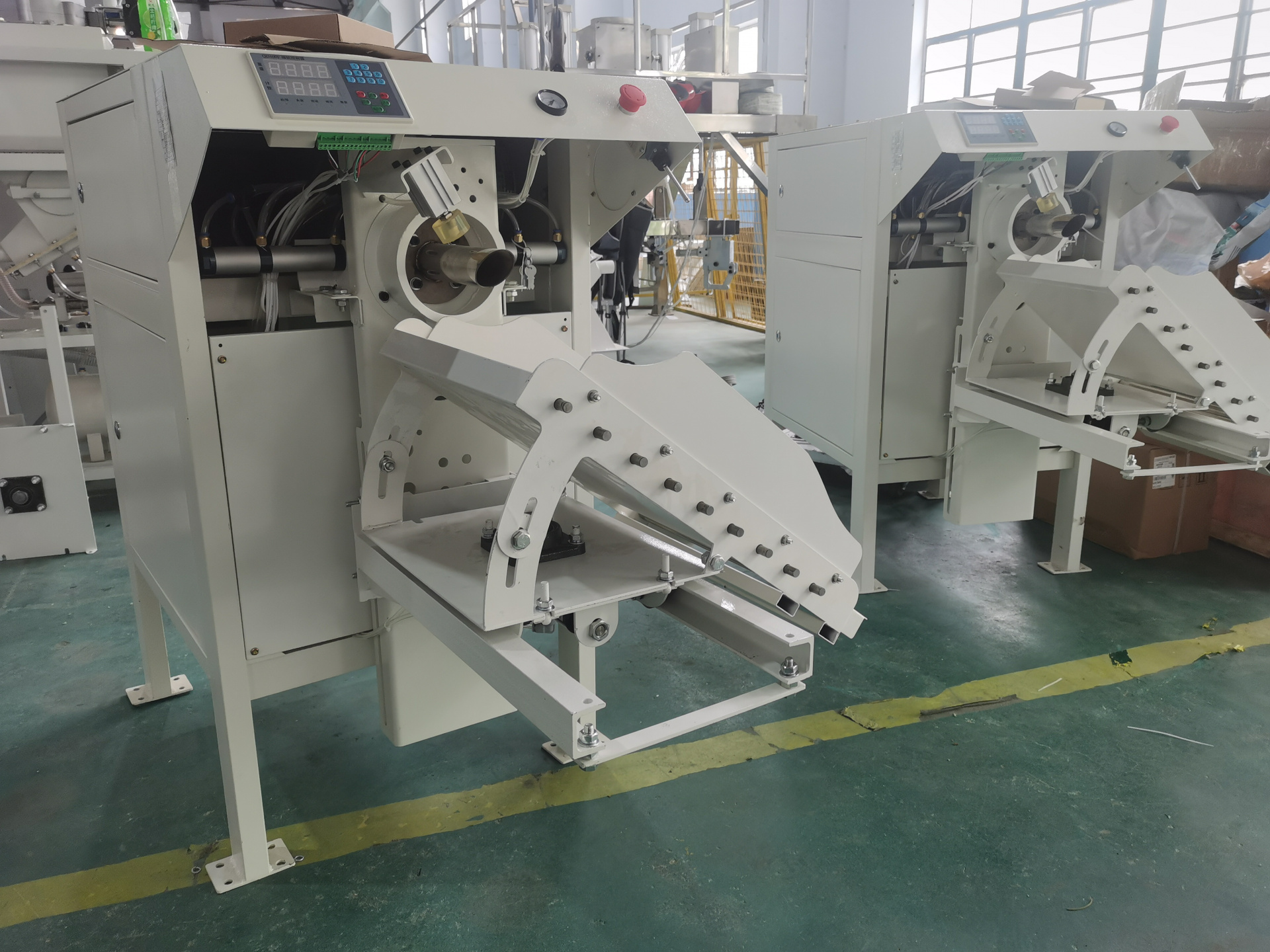

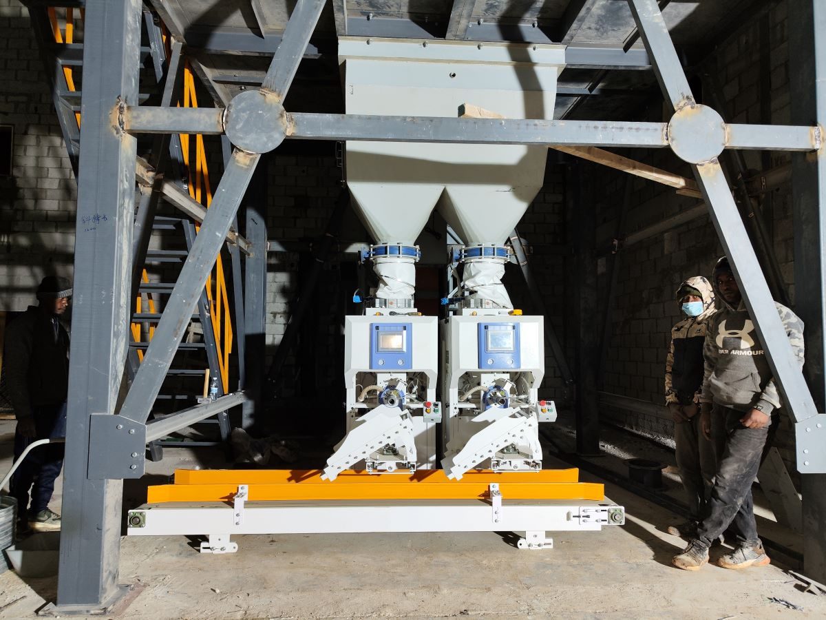

Фасовочная машина предназначена для заполнения мешков клапанного типа различными сыпучими продуктами. Может применяться для фасовки сухих строительных смесей, цемента, гипса, сухих красок, муки и прочих материалов.
Описание работы фасовки
·       Цемент или сухая смесь подается в бункер фасовки.
·       На патрубок надевается клапанный мешок и сразу автоматически срабатывает прижим мешка и начинается цикл фасовки.
·       При достижении нужного веса фасовка автоматически останавливается, прижим автоматически отпускает мешок.
·       Мешок скидывается толкателем на транспортер для подачи на упаковку.
·       Фасовка ждет надевания нового мешка.
Подготовленный к фасовке материал загружается из промежуточного бункера загрузочной станции через входное отверстие, закрытое заслонкой, в камеру пневмонагнетателя. По сигналу датчика уровня, встроенного в камеру пневмонагнетателя, заслонка закрывается и в камеру подается сжатый воздух, образующий воздушно-воздушную смесь, которая через открытый пневмодозатор и загрузочное сопло транспортируется в мешок. . Дозирование продукта – по весу, осуществляется по принципу «брутто», продукт непрерывно взвешивается вместе с мешком по мере его заполнения. После взвешивания необходимого количества материала в мешке дозирующий пневмоклапан закрывается, препятствуя попаданию материала в мешок, срабатывает напорный пневмоцилиндр, освобождая клапан мешка и пневмоцилиндр механизма сброса, опуская лоток с заполненный мешок вниз. Мешок под собственным весом под углом 90 градусов сбрасывается на конвейерную ленту ленточного конвейера и по нему подается на склад готовой продукции. Для загрузки мешков могут применяться ленточные конвейеры .
