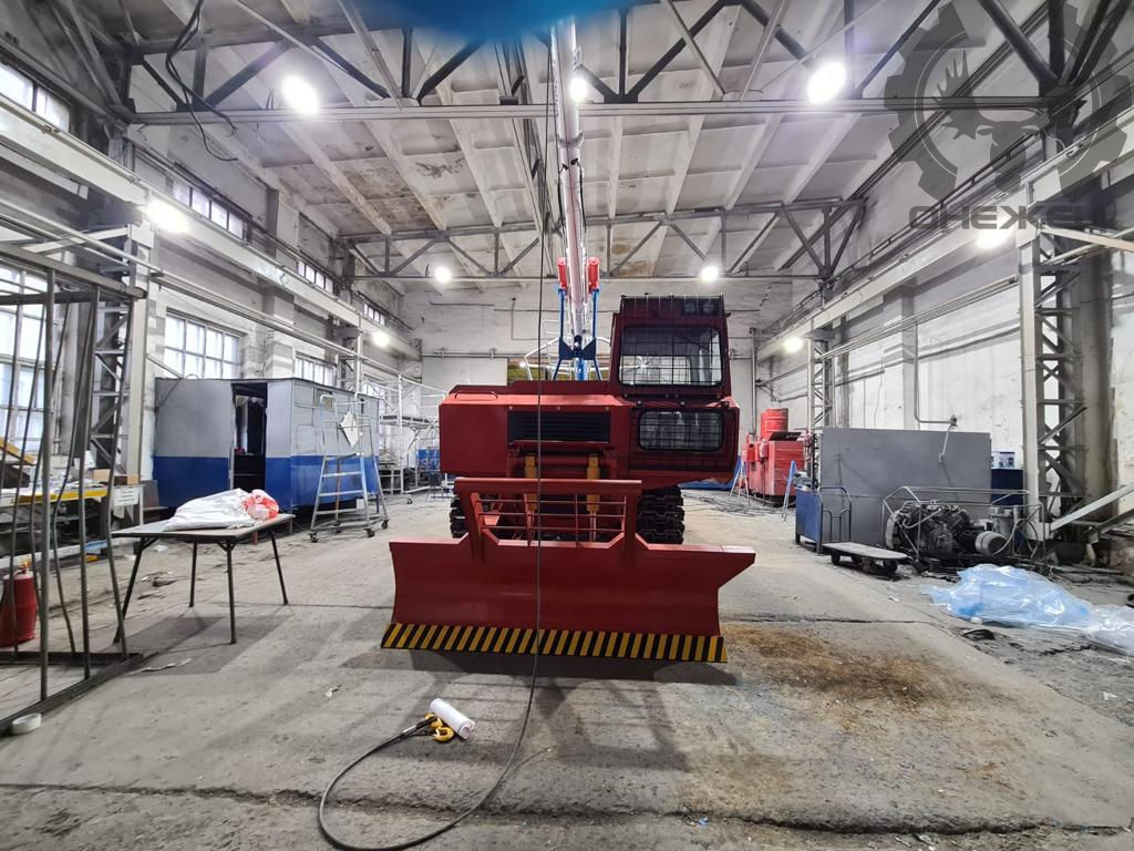

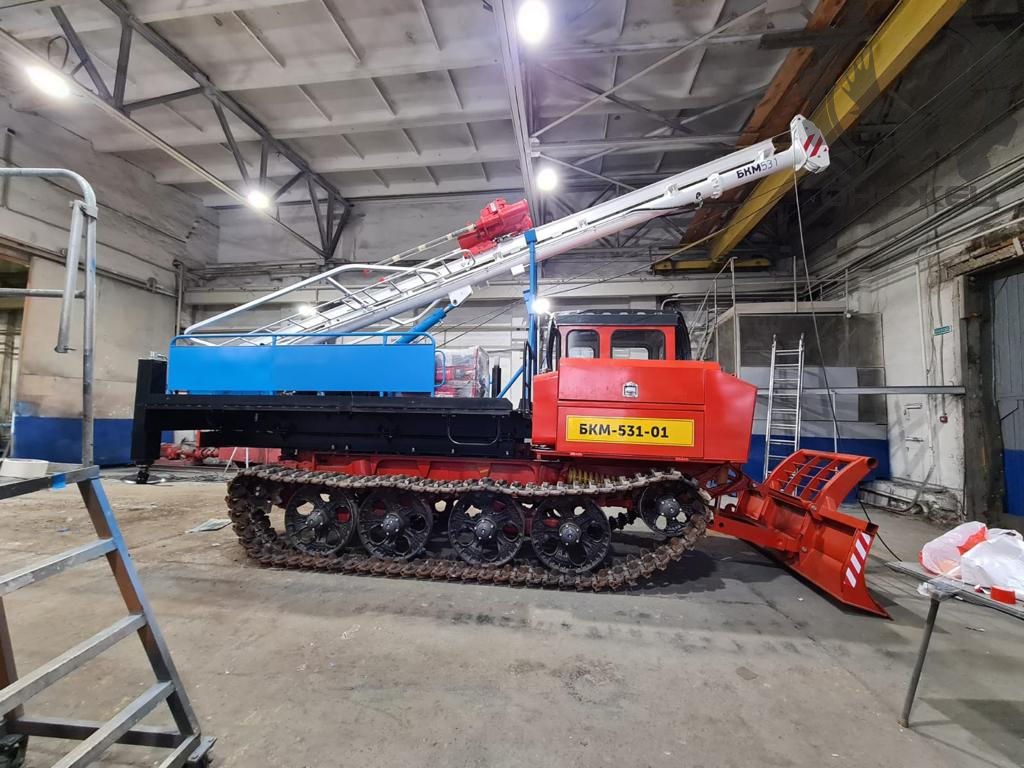

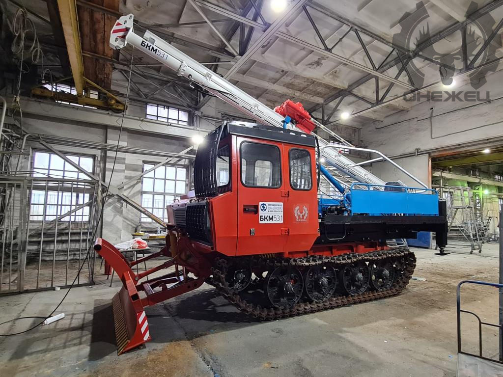

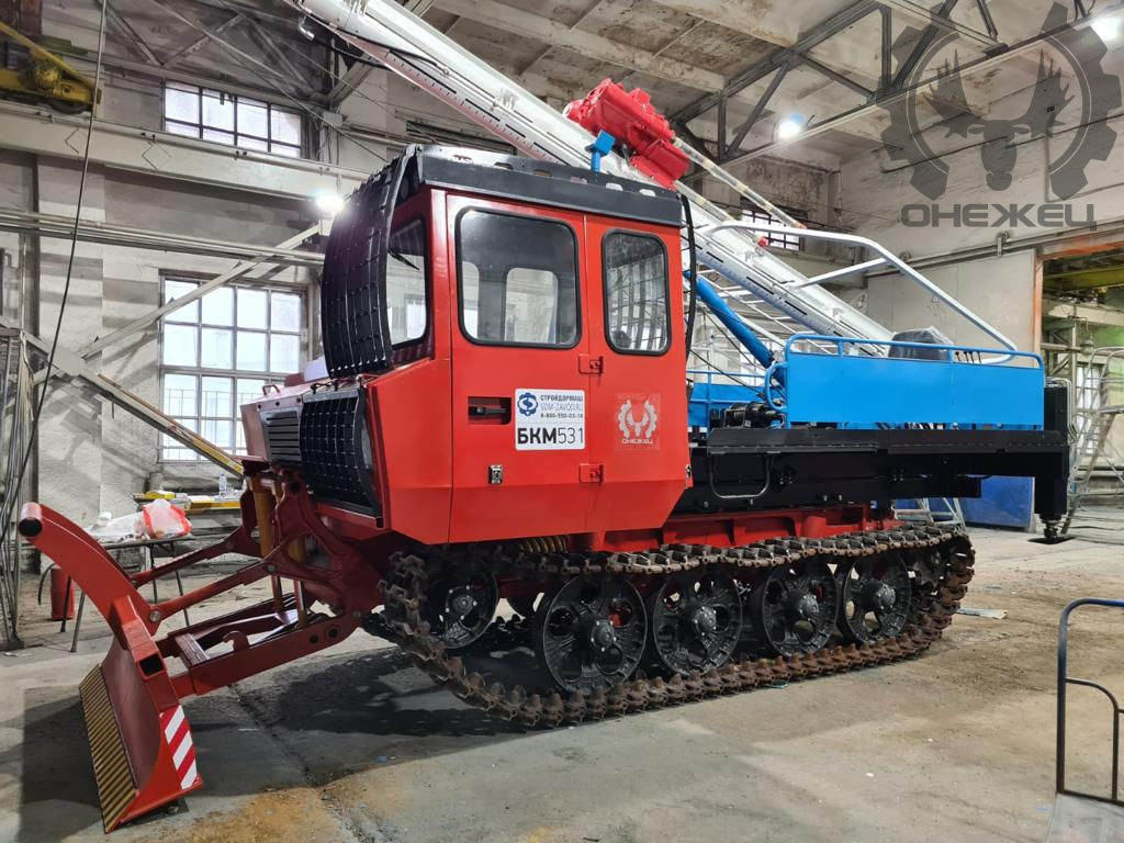

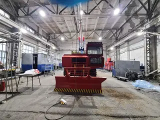

БКМ-531 - бурильно-крановая установка монтированная на шасси трактора на гусеничном ходу ТЛТ-100А. БКМ 531 предназначена для бурения скважин в грунтах I-VI категории и последующей установкой ЛЭП опор.

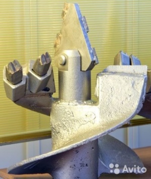

Шасси гусеничного трактора позволяет проводить работы в сильно пересеченной и труднопроходимой местности. Лопастной бур, вращение которого производится от механического привода, является основным типом бурового инструмента установки БКМ 531.
Циклический тип бурения позволяет получать отверстия в грунте диаметром 300 – 860 мм, а максимальная глубина бурения составляет 5 метров. Угол бурения по отношению к поверхности составляет от 80 до 95 градусов. Максимальный крутящий момент инструмента составляет 4900 Нм при осевой нагрузке в 2,9 тонны.
Грузоподъемность установки составляет 2 тонны при максимальном уровне крюка в 8 метров. Гидравлический привод осуществляет работу лебедки кранового механизма.
Отличительные особенности БКМ-531
• Лопастной бур используется в качестве основного бурового инструмента
• Гидравлический привод подачи бура
• Механический привод вращения бура

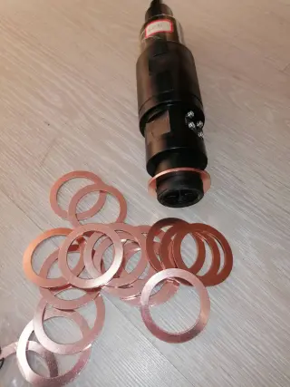

Медные шайбы насоса дизель молота DD25 DD35 DD45 HD25 HD35 HD45Уплотнительное кольцо - прокладка в топливной системе сваебойного дизельного молота

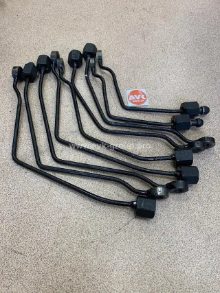

Топливная трубка дизель молота DD Топливопровод служит для передачи дизельного топлива от топливного насоса к поршню сваебойного дизель-молота
