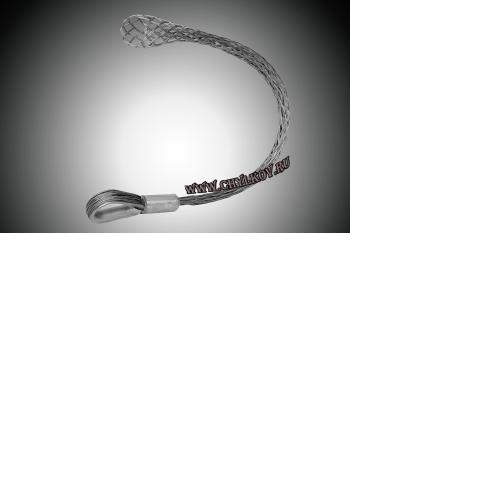

Кабельный чулок КЧС 110/2 с двумя петлями, предназначен для временного захвата кабеля диаметром от 95 до 110 мм с торца, при проведении работ по прокладке кабеля в траншеях, колодцах, трубах...
ООО «ЧулковЪ»Кабельный чулок КЧС 110/1 с одной петлей предназначен для временного захвата кабеля диаметром от 95 до 110 мм с торца, при проведении работ по прокладке кабеля в траншеях, колодцах, трубах кабельной канализации. Однородное распределение нагрузки по всей площади захвата кабельного чулка препятствует повреждению изоляции кабеля и сползанию кабельного чулка в процессе протяжки.
Рукав кабельного чулка сплетен из стального оцинкованного троса особым образом, что обеспечивает изделию необходимую эластичность при креплении и самозатягивание при его натяжении. Длина захватной части 900 мм.
Имеет двойное, тройное плетение.
Так же производятся следующие типоразмеры кабельных чулок:
| КЧС20/1 | Кабельный чулок, д. 10-20мм, L=900мм, 1 петля |
| КЧС30/1 | Кабельный чулок, д. 20-30мм, L=900мм, 1 петля |
| КЧС40/1 | Кабельный чулок, д. 30-40мм, L=900мм, 1 петля |
| КЧС50/1 | Кабельный чулок, д. 40-50мм, L=900мм, 1 петля |
| КЧС65/1 | Кабельный чулок, д. 50-65мм, L=900мм, 1 петля |
| КЧС80/1 | Кабельный чулок, д. 65-80мм, L=900мм, 1 петля |
| КЧС95/1 | Кабельный чулок, д. 80-95мм, L=900мм, 1 петля |
| КЧС110/1 | Кабельный чулок, д. 95-110мм, L=900мм, 1 петля |
| КЧС130/1 | Кабельный чулок, д. 110-130мм, L=1100мм, 1 петля |
| КЧС150/1 | Кабельный чулок, д. 130-150мм, L=1100мм, 1 петля |
| КЧС180/1 | Кабельный чулок, д. 150-180мм, L=1100мм, 1 петля |
| КЧС20/1У | Кабельный чулок удлиненный, д. 10-20мм, L=1000мм, 1 петля |
| КЧС30/1У | Кабельный чулок удлиненный, д. 20-30мм, L=1000мм, 1 петля |
| КЧС40/1У | Кабельный чулок удлиненный, д. 30-40мм, L=1250мм, 1 петля |
| КЧС50/1У | Кабельный чулок удлиненный, д. 40-50мм, L=1250мм, 1 петля |
| КЧС65/1У | Кабельный чулок удлиненный, д. 50-65мм, L=1500мм, 1 петля |
| КЧС80/1У | Кабельный чулок удлиненный, д. 65-80мм, L=1500мм, 1 петля |
| КЧС95/1У | Кабельный чулок удлиненный, д. 80-95мм, L=1500мм, 1 петля |
| КЧС110/1У | Кабельный чулок удлиненный, д. 95-110мм, L=1500мм, 1 петля |
| КЧС130/1У | Кабельный чулок удлиненный, д. 110-130мм, L=1500мм, 1 петля |
| КЧС150/1У | Кабельный чулок удлиненный, д. 130-150мм, L=1500мм, 1 петля |
| КЧС180/1У | Кабельный чулок удлиненный, д. 150-180мм, L=1500мм, 1 петля |
