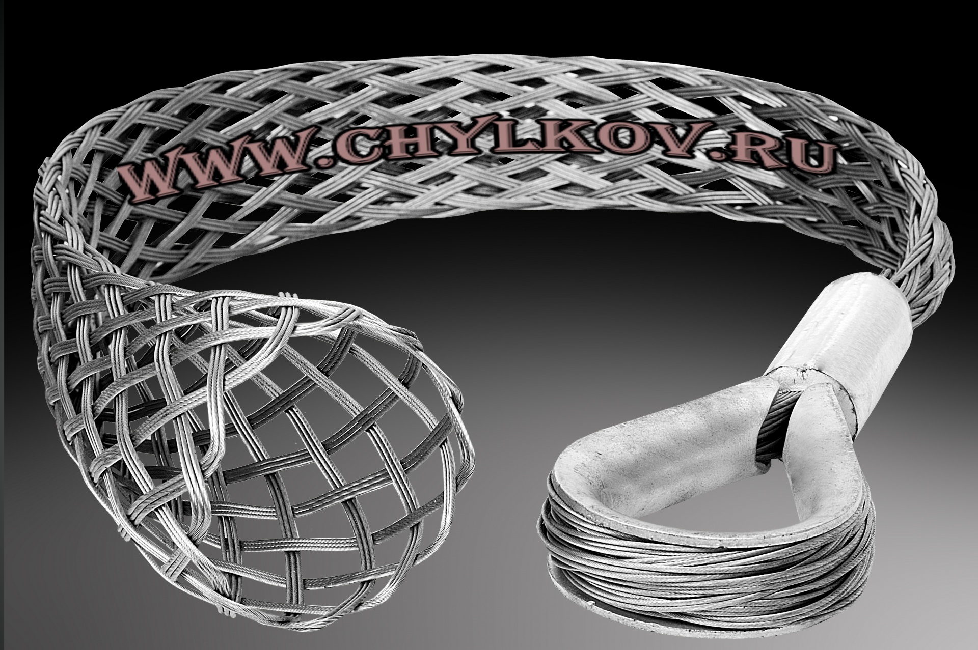

Кабельный чулок КЧС 180/1У с одной петлей удлиненный, предназначен для временного захвата кабеля диаметром от 150 до 180 мм с торца, при проведении работ по прокладке кабеля в траншеях, колодцах,...
ООО «ЧулковЪ»Кабельный чулок КЧС 180/1 с одной петлей предназначен для временного захвата кабеля диаметром от 150 до 180 мм с торца, при проведении работ по прокладке кабеля в траншеях, колодцах, трубах кабельной канализации. Однородное распределение нагрузки по всей площади захвата кабельного чулка препятствует повреждению изоляции кабеля и сползанию кабельного чулка в процессе протяжки.
Рукав кабельного чулка сплетен из стального оцинкованного троса особым образом, что обеспечивает изделию необходимую эластичность при креплении и самозатягивание при его натяжении. Длина захватной части 1100 мм.
Имеет двойное, тройное плетение.
