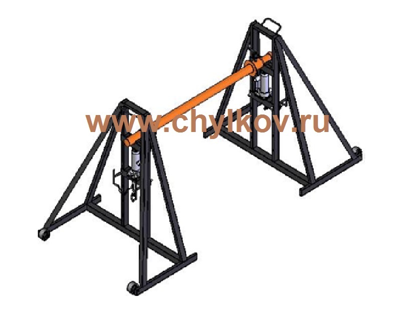

Кабельный домкрат ДГ 20 предназначен для подъёма и размотки кабельных барабанов диаметром 2м-3,6м мм и массой до 20 000 кг. Комплект состоит из двух стоек с домкратами и осей диаметром 76 и...
ООО «ЧулковЪ»Кабельный домкрат гидравлический ДГ 2 предназначен для подъёма и размотки кабельных барабанов диаметром 800-1600 мм и массой до 2000 кг. Комплект состоит из двух стоек с домкратами и оси диаметром 48 мм. Подъём осуществляется с помощью гидравлических домкратов. Может использоваться в качестве отдающей/подающей стойки при проведении отмоток кабеля, провода, троса и т.д.
Также производятся следующие типоразмеры домкратов:
ДГ 5, для барабанов 800…2200 мм, массой до 5000 кг;
ДГ 10, для барабанов 1000…2500 мм, массой до 10000 кг;
ДГ 20, для барабанов 1400…3600 мм, массой до 20000 кг;
| Параметр | Значение |
| Диаметр поднимаемых барабанов | 800…1600 мм |
| Ширина поднимаемых барабанов | 250…850 мм |
| Максимальная масса барабана | 2000 кг |
| Габаритные размеры одной стойки, ДхШхВ, мм | 520х820х1000 |
| Масса комплекта | 60 кг |
| Принцип установки барабана | Подъём с пола с помощью гидравлического домкрата |
