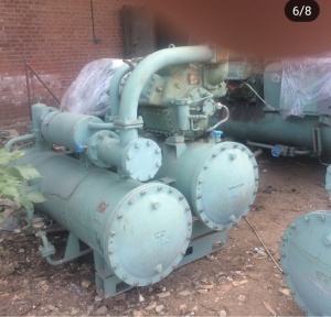

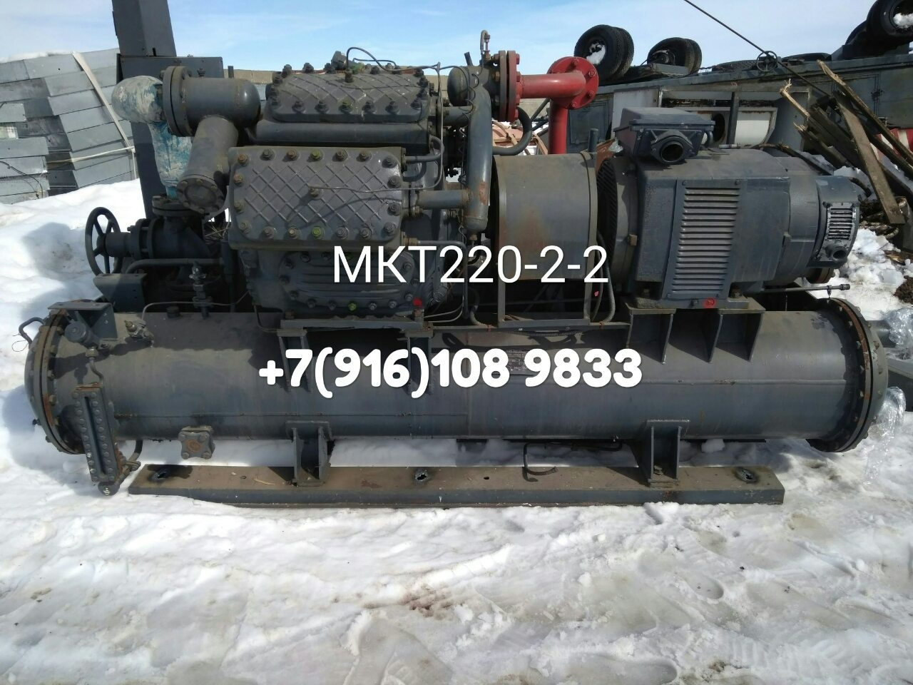

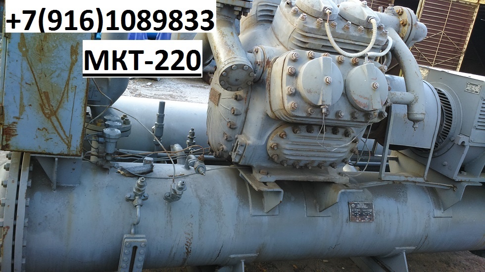

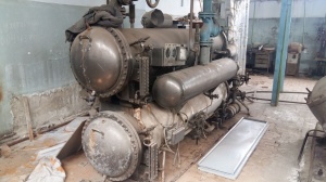

ЗАО «ХОЛОД»Машина холодильная аммиачная МКТ 220-7
МКТ 220-7 – «низкотемпературная» фреоновая (R-22) холодильная машина на базе 8-и цилиндрового поршневого компрессора П-220 с водяным охлаждением компрессора и конденсатора. МКТ 220-7 предназначена для охлаждения технологического хладоносителя (рас-сол, этиленгликоль) в диапазоне температур от -10 ….. — 35 0С. Холодильная машина МКТ 220-7 состоит из кожухотрубных конденсатора КР-43 с водяным охлаждением, испарителя ИТФ-105 с межтрубным кипением фреона и регенеративным теплообменником, компрессора П-220 и электродвигателя 75 (90) кВт / 1500 об/мин. Все перечисленные агрегаты компактно смонтированы на одной раме и соединены трубопроводами с запорной и регулирующей арматурой.
Краткая техническая характеристика фреоновой холодильной машины МКТ 220-7
Холодильный агент – фреон 22 (R-22).
Компрессор – поршневой, сальниковый, П-220.
Холодопроизводительность (Q) машины и потребляемая электрическая мощность (N) электродвигателя при температуре охлаждающей воды на входе в конденсатор плюс 25 0С:
| Т хладоносителя (0С) | -35 | -30 | -25 | -20 | -15 | -10 |
| Q (кВт) | 50 | 71 | 109 | 153 | 205 | 251 |
| N (кВт) | 44 | 51 | 58 | 65 | 72 | 82 |
Расход охлаждающей воды на конденсатор – 35 м3/час.
Расход воды для охлаждения компрессора – 1 м3/час.
Расход хладоносителя (этиленгликоль, рассол) – 90 м3/час.
Заправка фреона, max – 550 кГ.
Заправка масла (ХС-30, ХС-40) – 70 кГ.
Электродвигатель – 75 кВт / 1500 об/мин.
Габаритные размеры (L/B/H) – 3870 / 2060 / 1990 мМ.
Масса – 5950 кГ.
