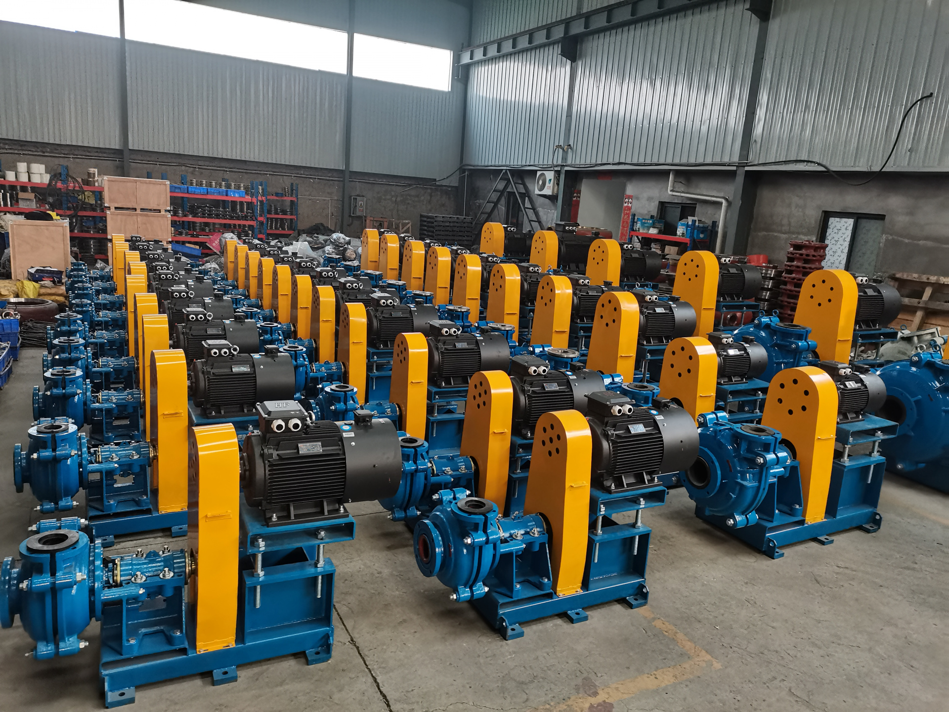

Шламовый насос 12 10FF-AH аналог Warman
Обновлено 24.09.2026 740390
Вход насоса: 305мм
Выход насоса: 254 мм
Тип рабочего колеса: Закрытое
Число лопастей: 5шт
Диаметр рабочего колеса: 762мм
Макс.размер твёрдых: 70мм
диаметр шкива на э/д – 400 мм
диаметр шкива на валу насоса – 800 мм
Натяжное устройство под длину ремня от 3500мм до 4500 мм
Подача : 800-1400м3/ч Напор: 20-25мм
Двигатель 355L2-4
Электронный двигатель, Китайская марка 315kw -380V 1480rpm
Ременной привод CV
Срок производства 40-50 календарных дней
Срок поставки: 30-35 календарных дней на г. Владивосток
