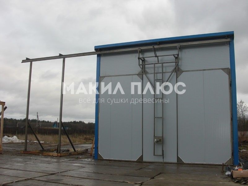

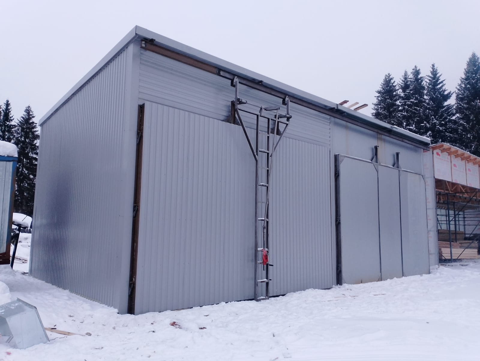

OOO «E4A»Сушильный комплекс предназначен для сушки пиломатериалов одноразовой загрузкой 40 куб.м. с автоматическим управлением, автономным теплоснабжением от теплоагрегата УВН-250.
Теплоносителем является нагретый воздух, который подается в сушильную камеру от теплоагрегата вентилятором.
Сушильная камера представляет собой модульно-сборную стальную конструкцию. Каркас состоит из профильных элементов, покрытых после сборки двумя слоями термостойкой краски на битумно-полимерной основе "Аутокрин-177" (антикор), рабочий диапазон температур -20°C до +150°C.
В качестве стеновых и кровельных элементов использованы сэндвич-панели с минераловатным утеплителем плотностью 110кг/м3. Стеновые и кровельные панели имеют обкладки. Наружные обкладки панелей покрыты полиэфирной эмалью. Класс огнестойкости панелей ЕI 60,что соответствует для наружных стен I степени огнестойкости зданий.
Ворота камеры - герметичные, откатные на рейке с использованием механизма раскрытия.
Между камерой и топочным отсеком, где размещается теплоагрегат УВН, имеется дверь для обслуживания камеры во время цикла сушки.
В камере СКД установлены термозащищенные осевые реверсивные вентиляторы Siemens, обеспечивающие оптимально необходимую скорость перемещения воздуха через штабеля пиломатериалов.
Вентиляционная система подачи и распределения теплоносителя состоит из: нагнетающего вентилятора, осевых реверсивных вентиляторов, закрепленных на раме под фальшпотолком, системы приточно-вытяжных воздуховодов.
Топливом для теплоагрегата служат отходы деревообработки (опилки, кора, срезки, сухостой, дрова), торф и др. Предварительное измельчение, сортировка, и другая подготовка топлива не требуется. Топливо может подаваться в топку в смешанном виде, даже с высокой степенью влажности (до 65%) без предварительной подсушки. Установка проста в обслуживании и надежна в работе, позволяет утилизировать отходы и снизить себестоимость сушки пиломатериалов. Загрузка - ручная.
Автоматическая система управления сушки древесины изготовлена из модулей контролера. В составе системы имеются 6 датчика влажности пиломатериалов, два датчика температуры, 1 датчик равновесной влажности. Программное обеспечение системы позволяет осуществлять сушку различных пород и сортиментов древесины (ель, сосна, дуб, береза, лиственница). Контроль и управление работой оборудования осуществляется системой автоматики "Litouch". Активный контроль конечной влажности пиломатериалов - до 7%, а управление производится по среднему значению влажности.
Наряду с активным контролем и программным регулированием процесса сушки, система автоматического управления осуществляет контроль состояния оборудования и обеспечивает безаварийный режим эксплуатации установки. Система имеет три режима работы: автоматический, полуавтоматический, ручной.
Гарантия - 1 год, обеспечивается послегарантийное сервисное обслуживание.
Страна производитель: Россия
Тип сушки: Конвективная сушка
