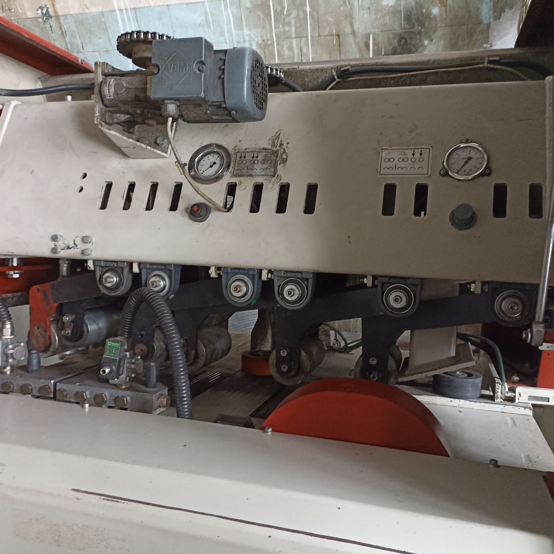

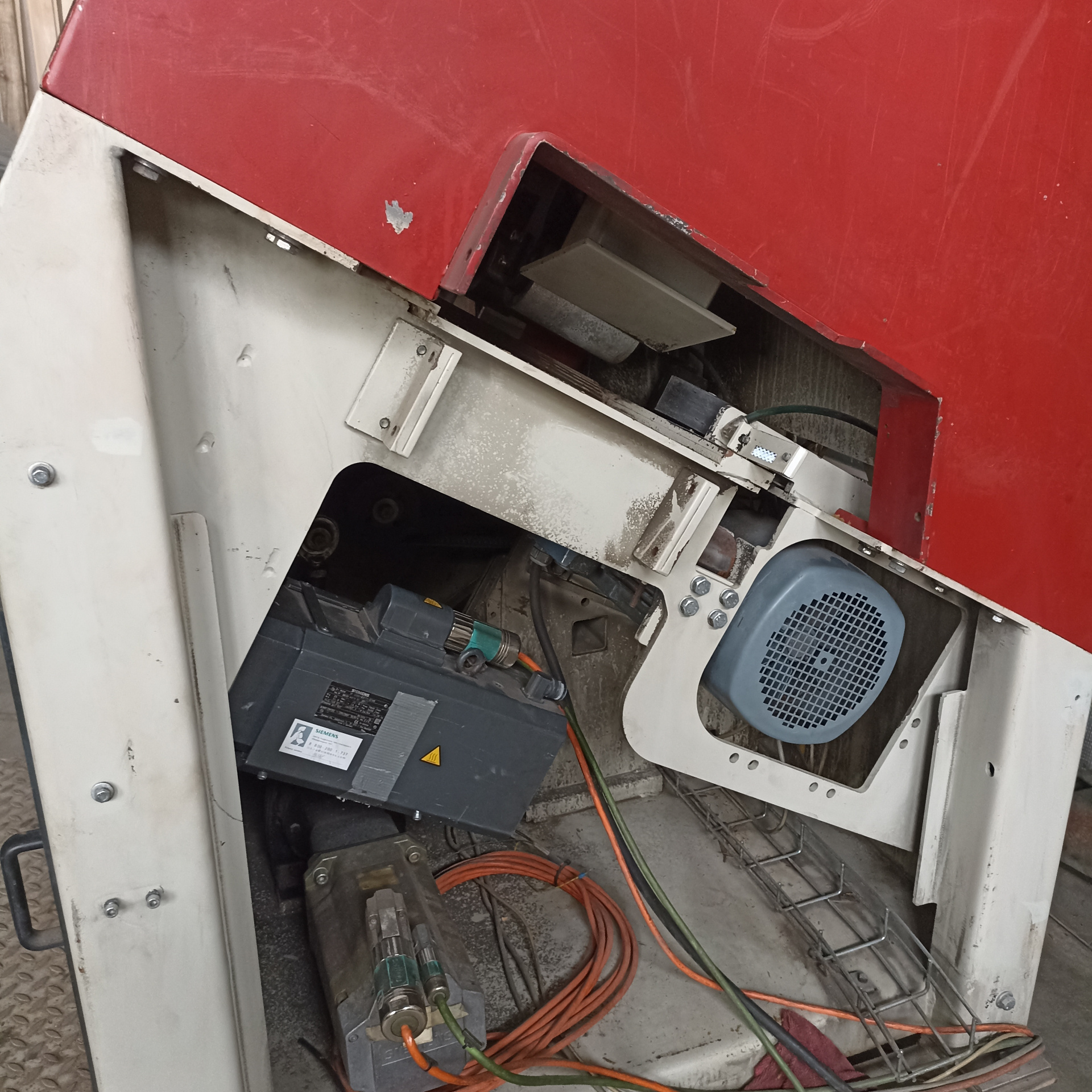

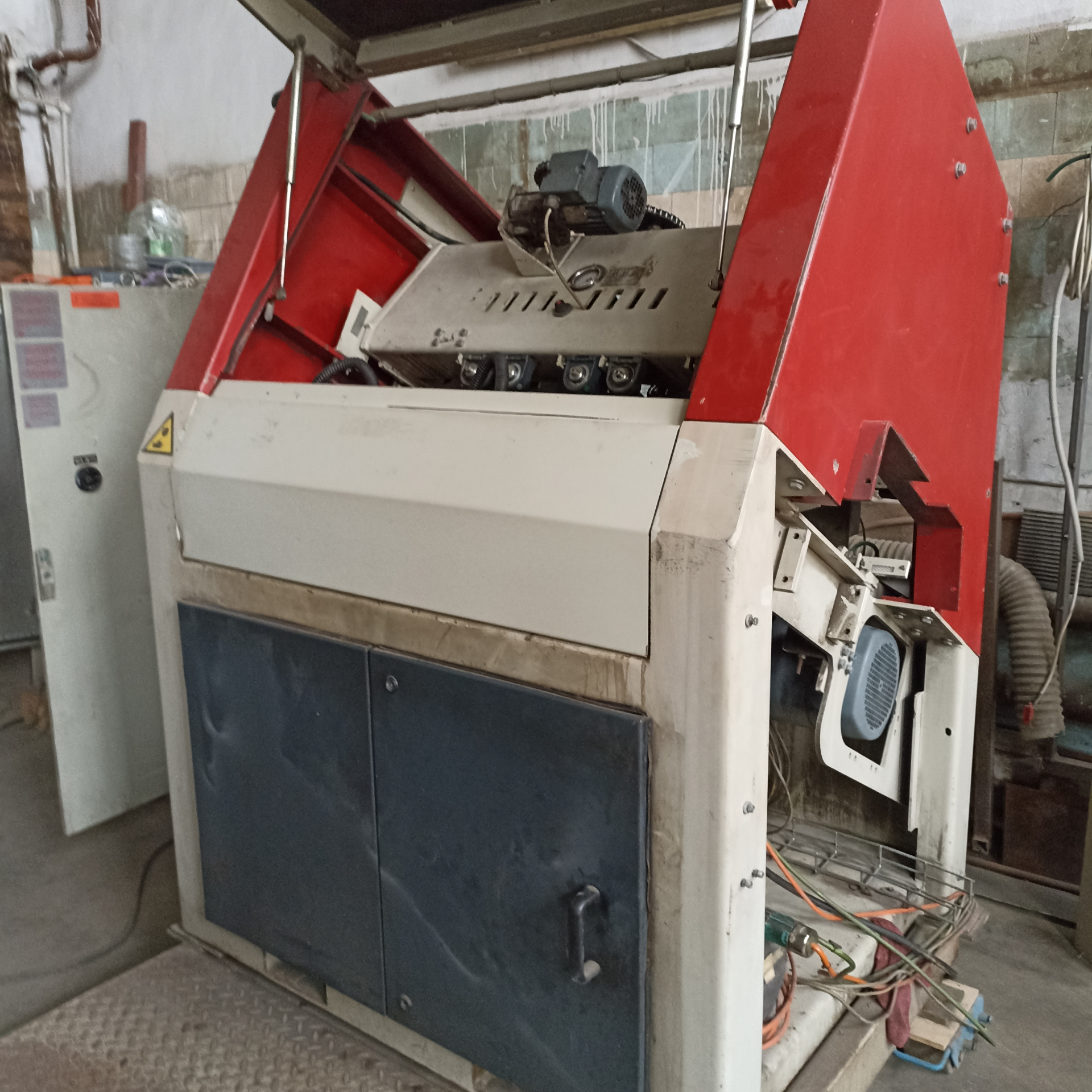

TM System· Швеция 2005 г. Оборудование для вырезки дефектов и оптимизации
Линия оптимизации TM System
Обновлено 02.04.2024 74208
Есть и другие линии оптимизации!
Размеры обрабатываемых заготовок:
  • Bходная длина мин./макс. — 1200-6300 мм
  • Одинаковые длины (макс. разница заготовок по длине 30%)
  • Входная ширина мин./макс. — 20-300мм
  • Одинаковые ширины заготовок
  • Входная толщина мин./макс. — 12-50 мм
  • Сечения древесины прямоугольные
  • Поперечное сечение древесины макс. — 200х12 мм
  • Внимание: Макс. сечения заготовок подбираются по диаграмме и зависят от диаметра пилы.
  • Фиксированная длина после пилы мин. — 150 мм
  • Фиксированная длина в конце доски мин. — 180 мм
  • Допуск по пропилу +/-0,8-1,5 мм
  • Кривизна заготовок во всех направлениях макс. — 10 мм на метр длины
  • Допуск по толщине заготовок +/- 3 мм
  • Вид древесины: мягкая или твердая древесина, предварительно простроганная
Мощность двигателя подачи5,5 кВт
Рабочая высота всей установки
900 мм
