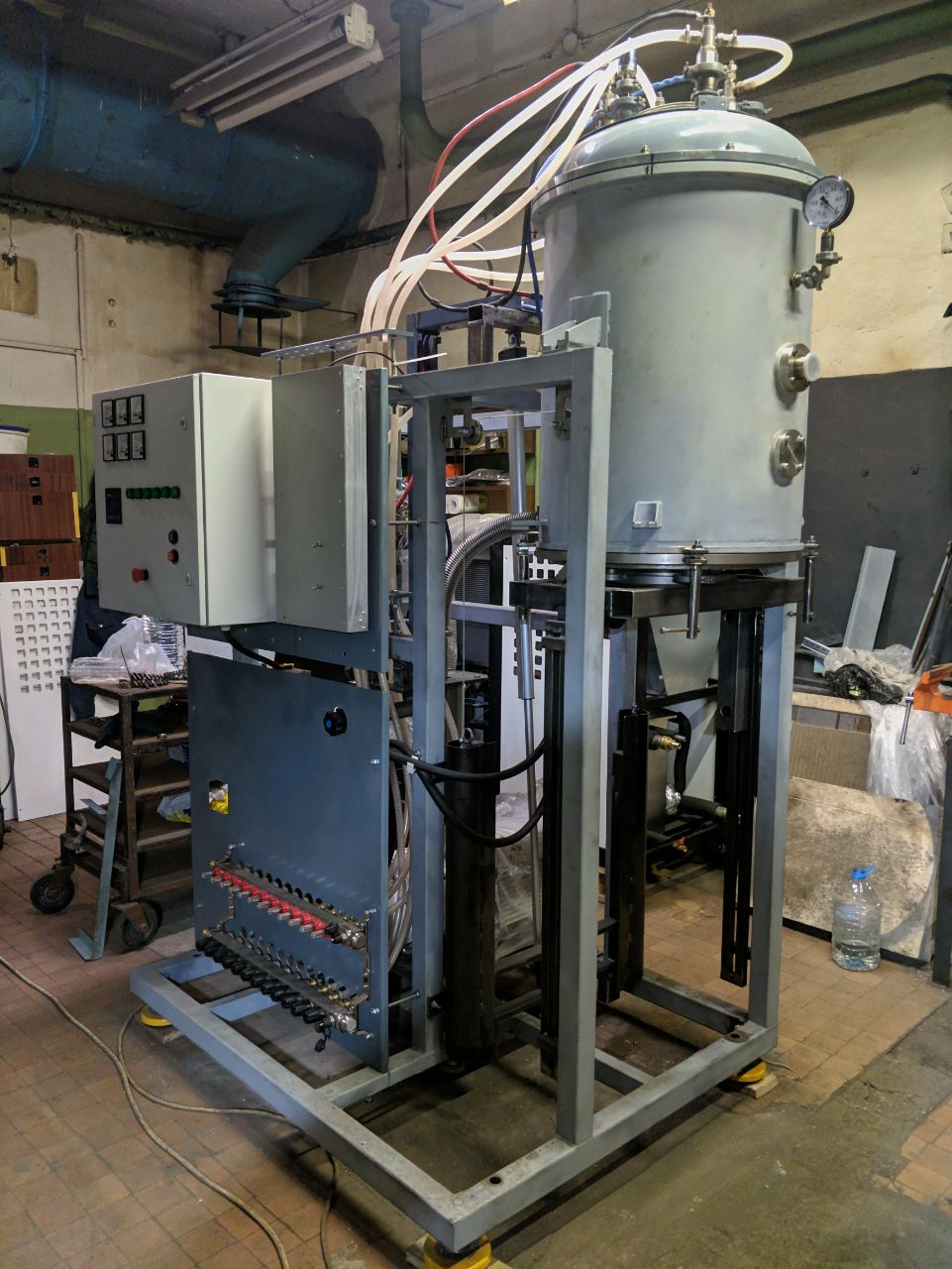

Высокотемпературная элеваторная вакуумная печь СЭВ 3.3/13.5 предназначена для проведения различных процессов термообработки в вакууме и в среде нейтральных газов - отжиг, отпуск, старение, спекание, пайка, гомогенизация нержавеющих сталей, снятие напряжений.
Технические характеристики
Электропитание печи СЭВ 3.3/13.5 осуществляется от трёхфазной 5-и проводной сети переменного тока 220/380 частотой 50 Гц.
Потребляемая электрическая мощность, кВт ………………………..……………………. 40
Рабочая температура, ºС ……………………………………………………………………. 1350
Силовое электропитание нагревателей, кВт ………………………………………………. 35
Материал нагревателей ………………………………………………………………… молибден
Материал экранной теплоизоляции: ………………………………………… молибден + корунд
Размер рабочего пространства, (ДхВ) мм ……………………………………………… 300 х 300
Масса садки, кг ………………………………………………………………………………. 20
Параметры вакуумной системы:
- предельный вакуум, мБар : …………………………………………………………… 5.5 х 10-2
- рабочий вакуум, мБар: ……………………………………………………….. 5.5 х 10-2
Вакуумный насос: Двухступенчатый пластинчато-роторный насос Valio
Вес печи, кг: ……………………………………………………………………………….. 750
Занимаемая площадь печи, (ШхД) мм: …………………………………………………1300х2000
Печь находится в г. Москва. Печь новая 2023 года выпуска, не бывшая в употреблении

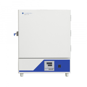

Ключевые особенности муфельной печи Sambori SMF-4-13 ПИД-контролер для точного контроля температуры;Нагревательный элемент представляет собой углеродно-кремниевый стержень;Одноступенчатая формовка...
SAMBORI
