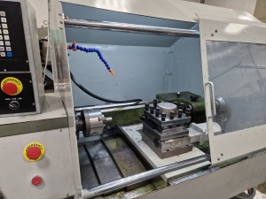

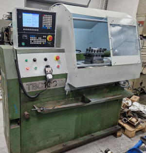

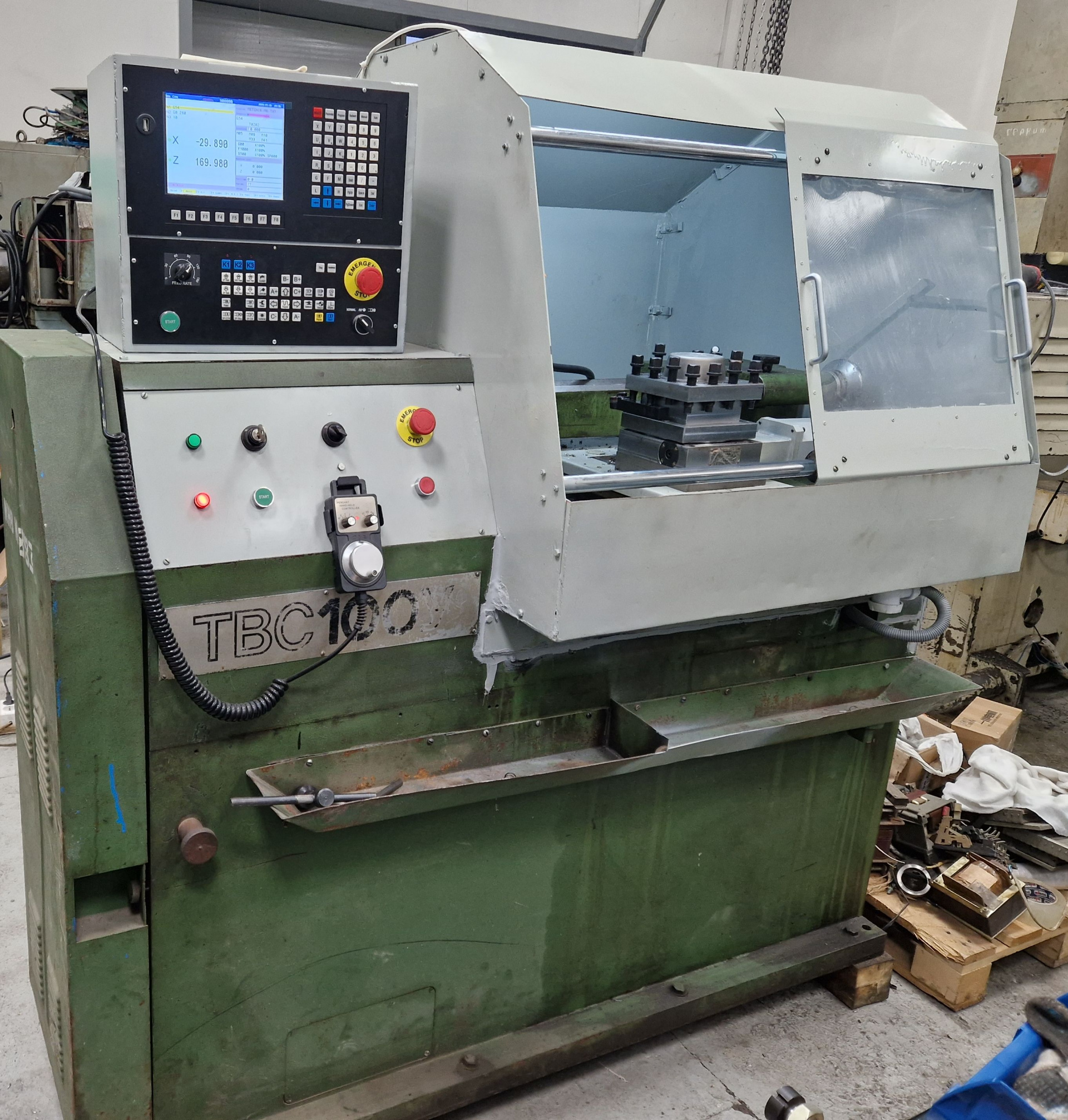

Станок токарный ТВС100 ЧПУ, от рождения был ЧПУ, правда только исполнял функции токарного автомата.
Полностью переделан, модернизация 2023 года.

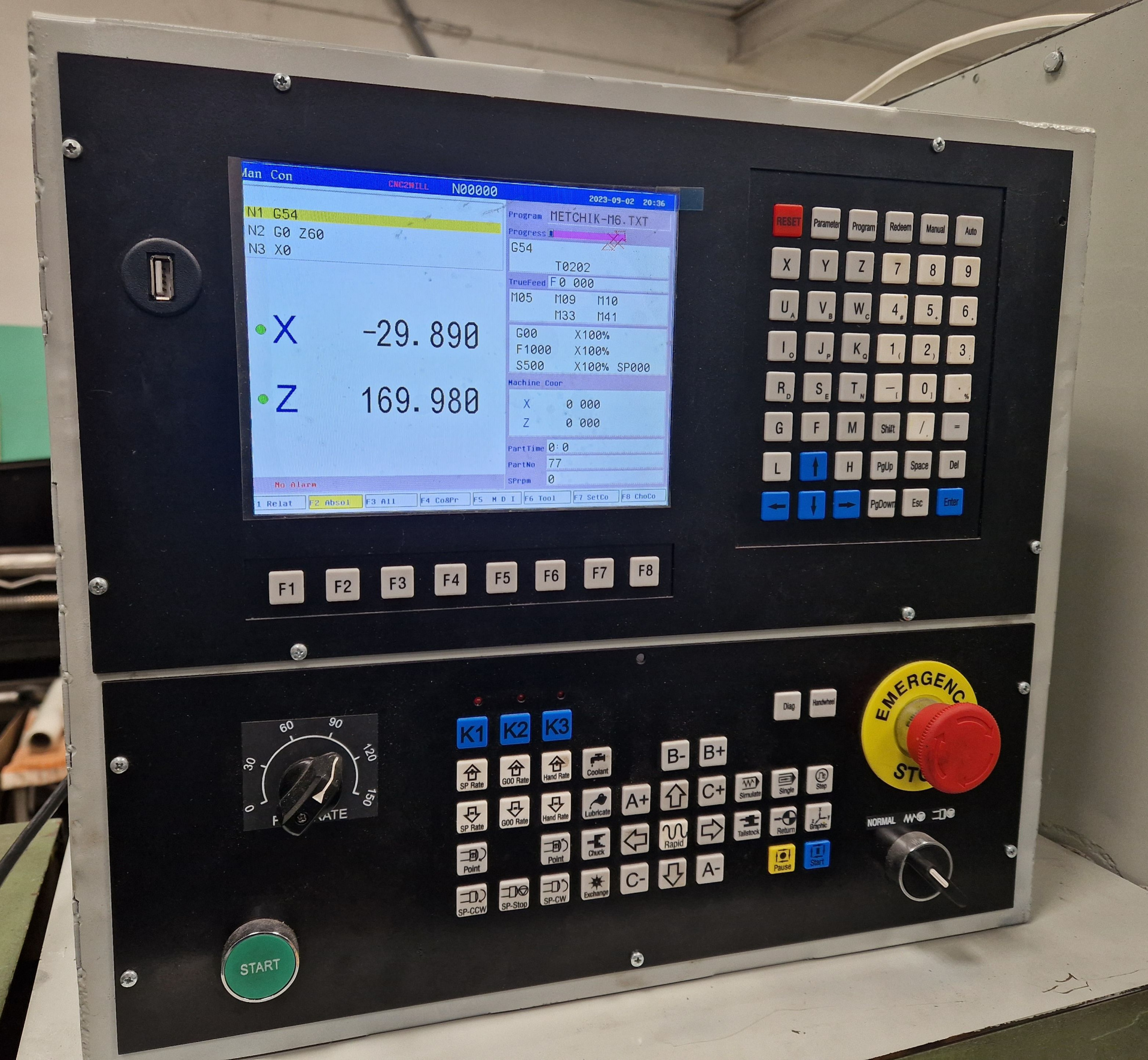

Стойка чпу cnc2mill1000 токарная 2х осевая, управление и программирование как на Fanuc I0 (поддерживает жесткое нарезание резьбы метчиком)
Пульт управления MPG (стандартный)
Патрон 125мм (кулачки прямые/обратные), проходное патрона 20мм, проходное шпинделя 15мм.
В шпинделе конус морзе 3
Задняя бабка родная, конус морзе 3.
Рабочий ход по оси Z - 215мм
Рабочий ход по оси X - 242мм
Максимальный диаметр обрабатываемой детали над поперечкой 240мм
Серва на оси X - 2.6kW
Серва на оси Z - 2.6kW
Шпиндельный мотор постоянного тока 5kW - обороты от 10 до 4000
Револьвер на 4 инструмента, резцы до 30мм
Сож, бак 40 литров, мощный насос.
Смазка направляющих и винта ручная, литолом, по типу как на ТПК125
Свет, лоток для ключей и резцов.

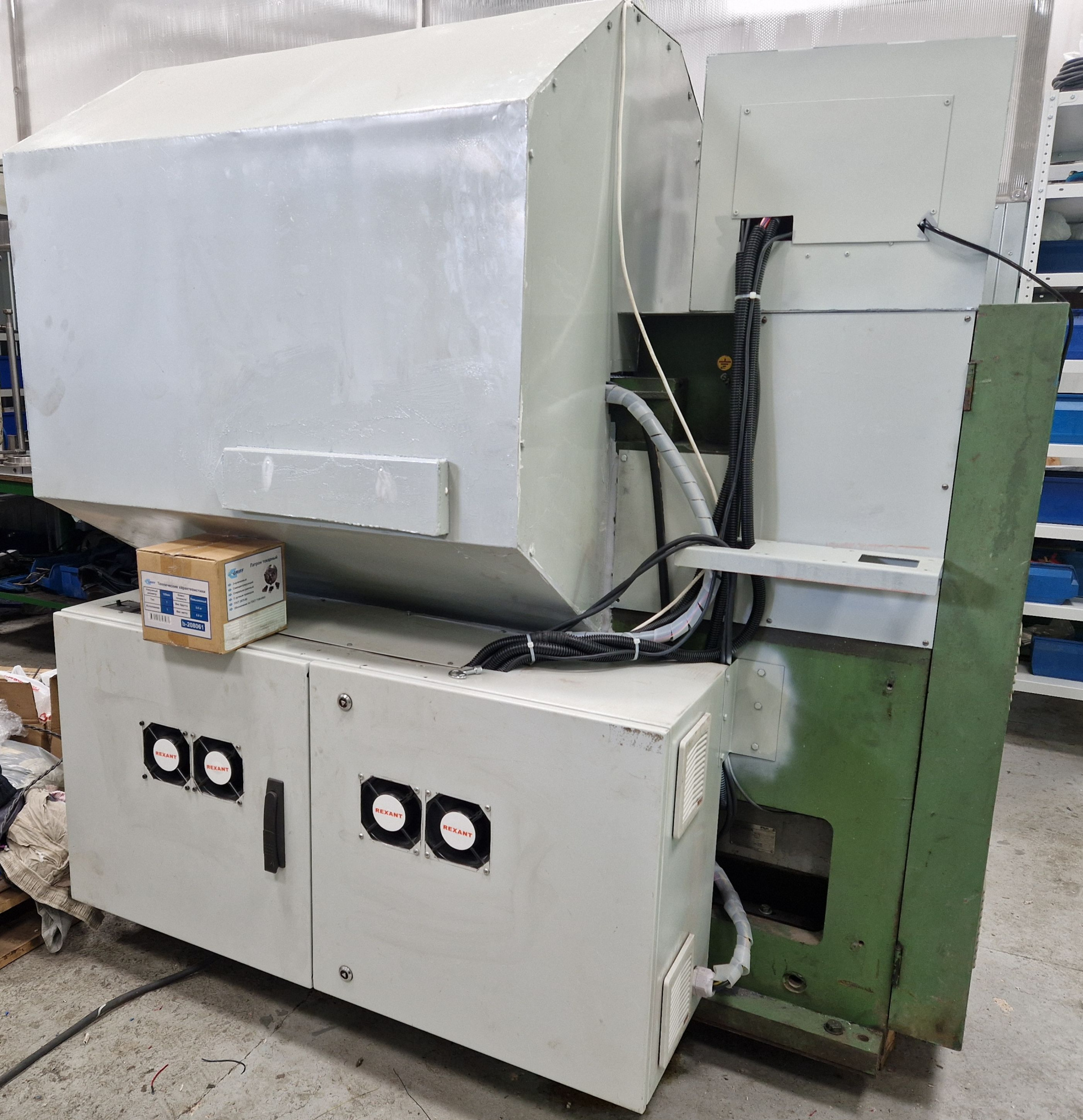

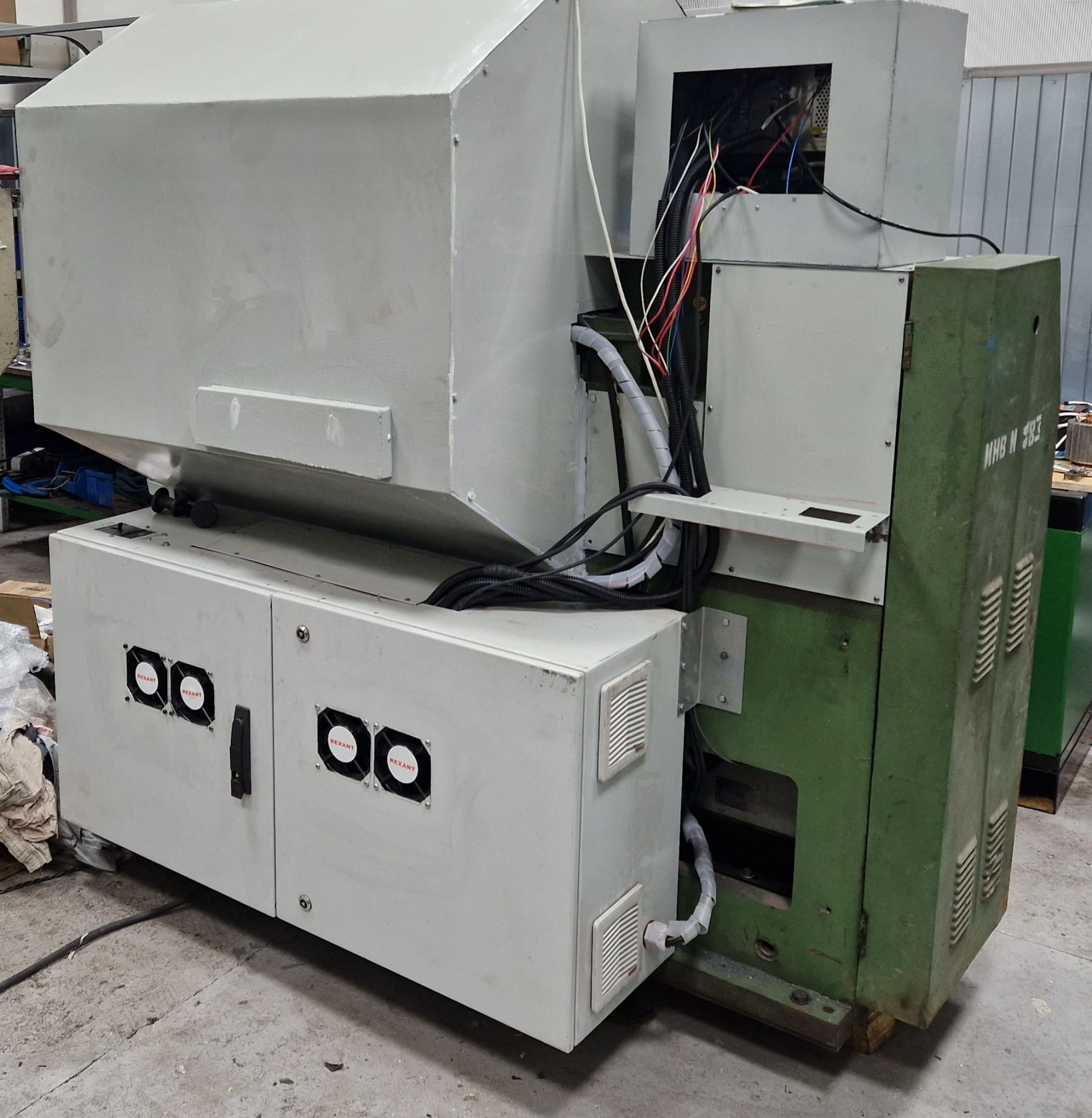

Размеры станка с кабинетом:
Ширина - 1м
Высота - 1.7м
Длина - 1.7м
Вес - примерно 1.2т

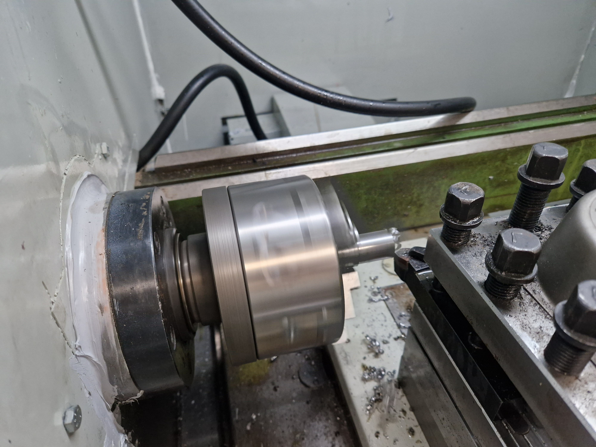

Желающие могут попробовать в деле, поточить.
Станок подключен.
Весь процесс модернизации можно посмотреть на Youtub канале cnc2mill
За отдельные деньги пока он у нас можем еще что то домодернизировать, но нам кажется уже все сделано.
Цена указана за нал, безнал обсуждается.
Можем отправить в другой город попутной машиной или транспортной. (обсуждаемо)
