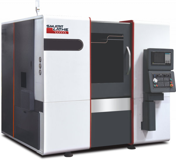

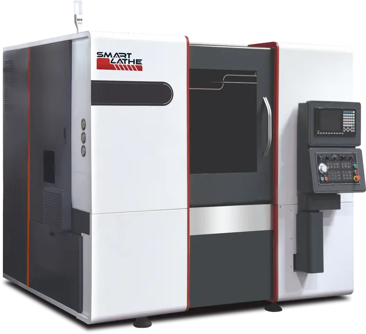

Двухшпиндельный двухревольверный токарный центр ЧПУ
Обновлено 08.09.2023 759425
Двухшпиндельный токарный станок с ЧПУ
Высокопроизводительный двухшпиндельный токарный центр с двумя револьверами. Станок обеспечивает непрерывную и одновременную обработку для выполнения обеих конечных операций на одном станке благодаря зеркальному отображению головок и револьверных головок, а также гибкой портальной системе загрузки gantry для перехода между обоими шпинделями.
Объединение двух 2-осевых токарно-револьверных станков в единый станок сравнимо с использованием двух токарных центров, но при этом требуется примерно на 30% меньше площади помещения. Он идеально подходит для цехов с ограниченной площадью помещения.

ХарактеристикиDS-5246DTS - это токарный центр нового поколения, обеспечивающий высокую производительность и точность обработки деталей. Благодаря центральной перегородке этот станок может работать как два станка в одном, значительно ускоряя производственный процесс.
DS-5246DTS может обрабатывать две детали одновременно, что значительно повышает производительность. Кроме того, он может выполнять две совершенно разные программы обработки деталей на каждом из своих шпинделей, что позволяет ему конкурировать в процессе токарной обработки двухсторонних деталей за одну установку.
Этот токарный центр может обрабатывать детали различных форм и размеров из различных материалов, таких как латунь, бронза, алюминий, сталь, нержавеющая сталь и жесткий пластик. Он может работать с прутковым материалом толщиной до φ52 мм или с отдельными заготовками длиной до φ200 мм.

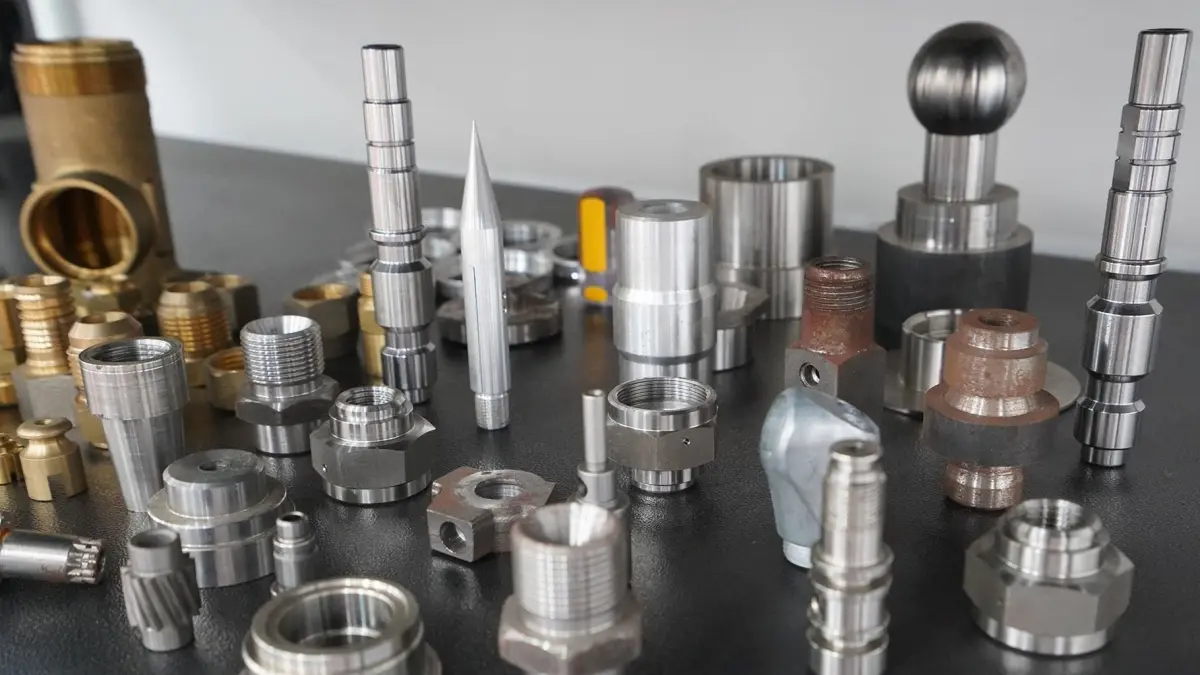

Case Study
Configuration: DS-5246DTS installs the Custom Hydraulic Grips, Power turret, Automatic loading & unloading
Workpiece: Cooling base
Machining Process: Turning, Facing, Drilling, Milling, Polishing.
Turning Duration: within 90 seconds of one-time processing
