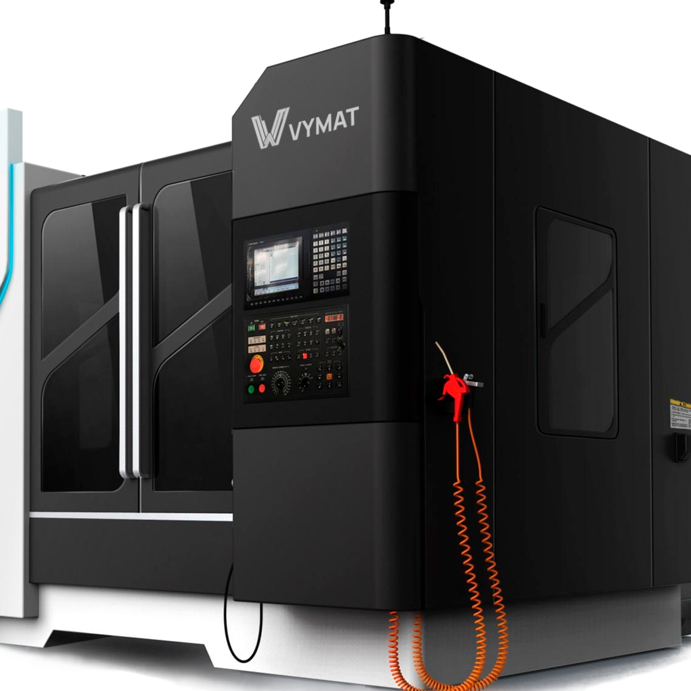

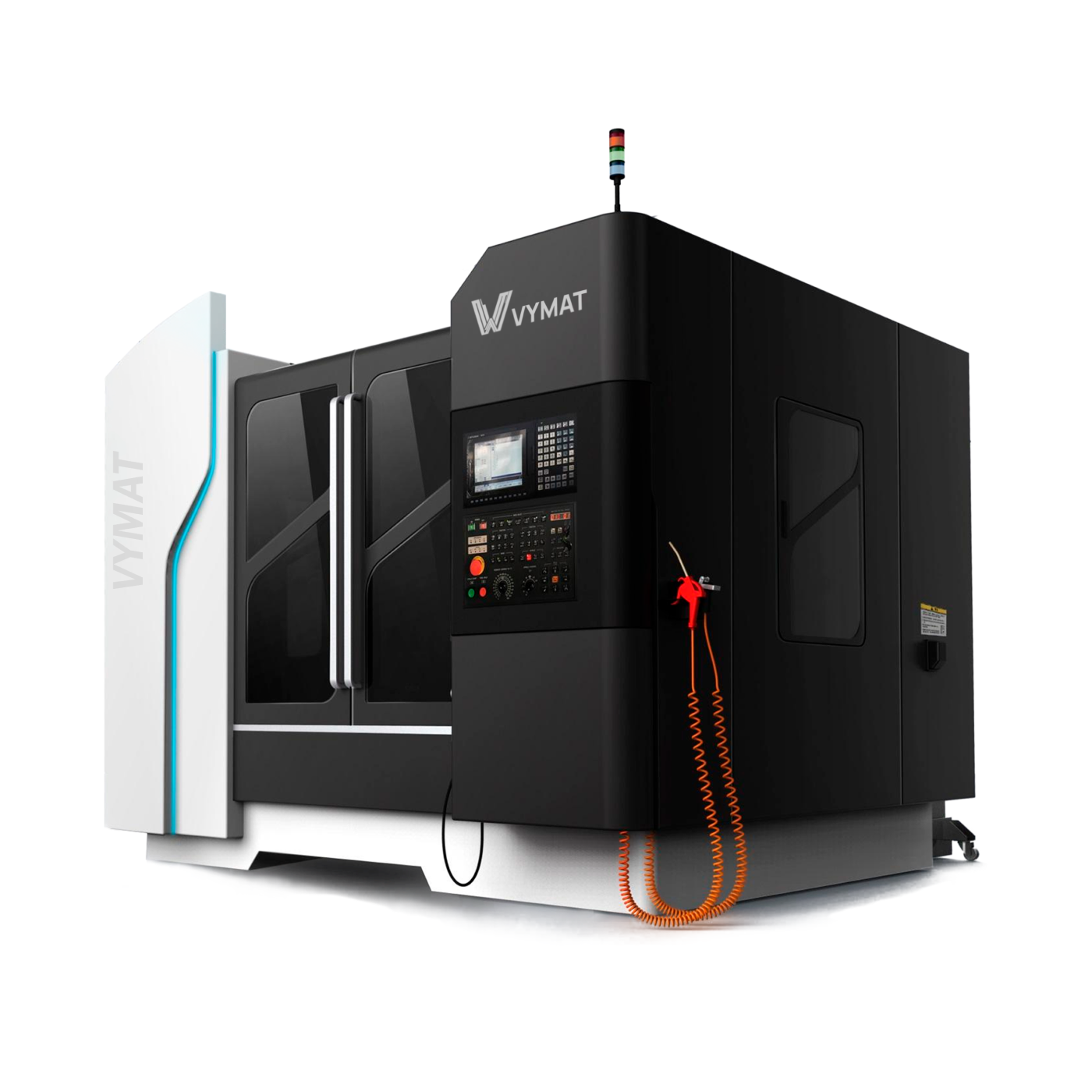

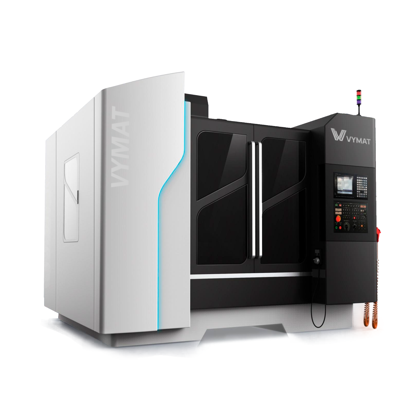

Обрабатывающий центр с ЧПУ для высокоскоростных деталей - серия V
Быстрая скорость подачи и высокая скорость вращения. Он подходит для серийных деталей с большим количеством инструмента, изделий со сложной обработкой.
_____________________
1) Система управления Fanuc MF(5) с серводвигателем и приводом.
2) Шпиндель BT40 Тайвань
3) Направляющие роликового типа по осям X/Y/Z
4) Инструментальный магазин 24T Arm (Тайвань)
5) Охлаждающая жидкость шпинделя
6) Теплообменник
7) Полностью закрытый корпус
8) Пневматическая система
9) Автоматическая система смазки
10) Система охлаждения заготовки
11) Блок управления
12) Тревожный свет
13) Рабочий свет
14) Защита направляющих
15) Инструменты и ящик для инструментов
16) Технические документы
17) 1 шт. держатель инструмента + тиски + зажимной комплект
__________________
Фрезерный обрабатывающий центр модель VMC1160DL является мощным и надежным решением для тяжелых видов обработки. Он обладает рядом отличительных черт, которые гарантируют высокую производительность и точность работы. Корпус машины серии L изготовлен из чугуна Meehana с использованием метода конечно-элементного анализа. Это обеспечивает высокую жесткость и долговечность машины. Прямоугольные скользящие направляющие с закалкой твердостью 50HRC обеспечивают стабильность и точность движения. Направляющие рельсы покрыты политетрафторэтиленом (PTFE), что снижает трение, вибрацию и шум, а также улучшает точность и долговечность работы. Шпиндельный блок имеет ребристую, широкую и длинную поверхность, что обеспечивает антивибрационные и противоскручивающие свойства. Это предотвращает деформацию корпуса машины при тяжелых видов обработки. Конструкция станины и балки помогает избежать наклона рабочей поверхности и деформации. Это обеспечивает минимальное искривление суппорта, повышает точность работы и удовлетворяет требованиям тяжелых видов обработки. Уплотнительные кольца подшипника предотвращают проникновение охлаждающей жидкости и защищают подшипник от износа. Машина оснащена высокоскоростным шпинделем, имеющим максимальную скорость до 8000/10000 об/мин. Главный вал защищен воздушной завесой, что предотвращает попадание пыли и посторонних предметов, обеспечивая точность и долговечность работы.Фрезерный обрабатывающий центр модель VMC1160DL является надежным и эффективным инструментом для тяжелых видов обработки. Он обеспечивает высокую точность, долговечность и производительность, что делает его идеальным выбором для современных производственных предприятий.
____________________________________
Перемещение оси X: 1100
Перемещение оси Y: 700
Перемещение оси Z: 600
Размер стола: 1200*600
Мощность шпинделя: 11/15
Конус шпинделя: BT40
Обороты шпинделя: 8000
ЧПУ: Fanuc 0i MF(5)
ДxШxВ: 2750x2380x2600 мм
Вес: 5200 г
