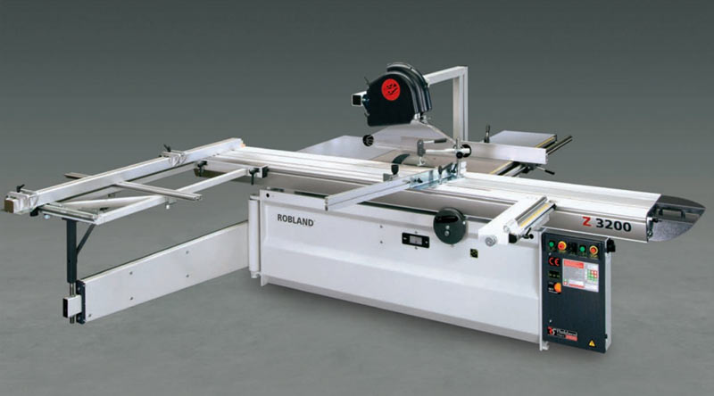

Форматно-раскроечный станок Z-3200, ROBLAND (БЕЛЬГИЯ)
Предназначен для раскроя листовых материалов ДСП, МДФ с различными покрытиями – меламин, ламинат и т.д. Подача обрабатываемого материала – ручная.
ТЕХНИЧЕСКИЕ ХАРАКТЕРИСТИКИ:
Ход каретки, мм                                                                          3500
Диаметр пилы, мм                                                                     300(350/400) х 30
Максимальная глубина резания, мм                                   125
Угол наклона пильного диска, град                                     0 - 45
Максимальная глубина резания при наклоне 45º,мм   100
Частота вращения пильного диска, об/мин                       3000/4000/5000
Диаметр подрезной пилы, мм                                              100 (120) х 20
Глубина резания подрезной пилы, мм                              0 – 4,5
Частота вращения подрезной пилы, об/мин                    8200
Угол наклона  подрезной пилы, град.                                 0 - 45
Размеры стола, мм                                                                 1530 х 700
Высота стола, мм                                                                     840
Размеры каретки, мм                                                             400 х 3200
Ширина пропила по параллельной линейке, мм          1380
Диаметр фланца под стружкоотсос, мм                            120+80
Мощность двигателя, кВт                                                        5,5
Мощность двигателя подрезной пилы, кВт                       0,55
