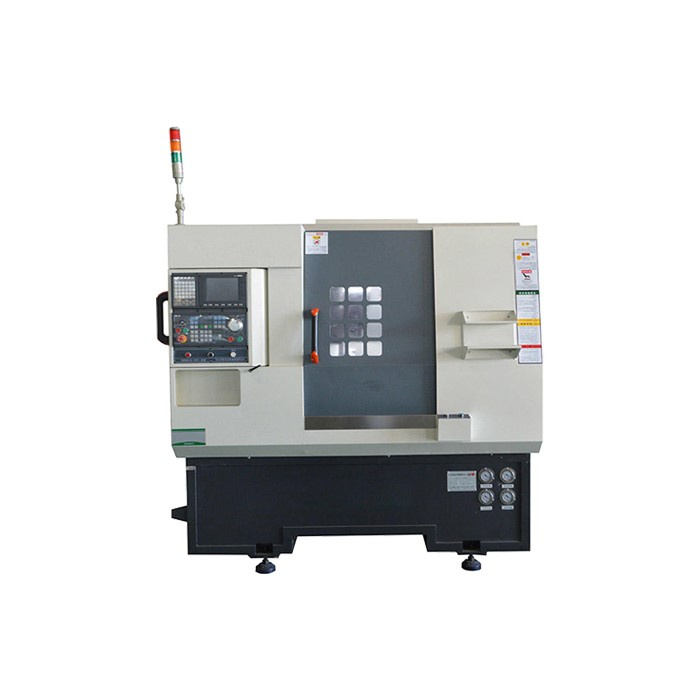

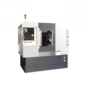

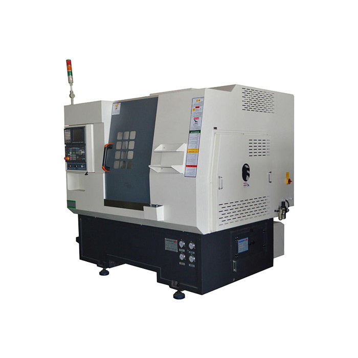

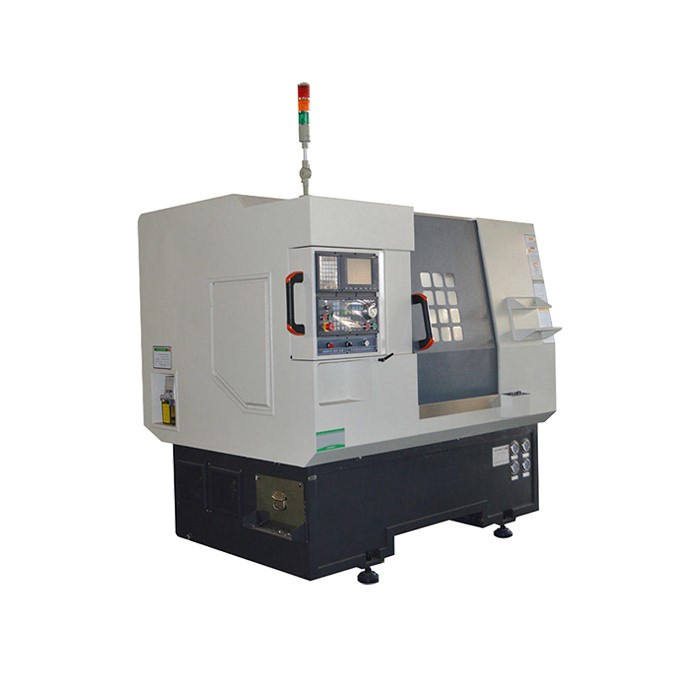

Данный станок оснащается ЧПУ , имеет две управляемые оси. Подходит для обработки внутренних и внешних поверхностей, конусов, круглых поверхностей, нарезания метрической и дюймовой резьбы. 6-ти инструментная револьверная головка отвечает различным требованиям обработки. Подходит для массового производства сложнопрофильной высокоточной продукции.
  • Общая мощность: 12 кВт
  • Скорость вращения шпинделя: 5000 об/мин
  • Максимальны диаметр заготовки: 45 мм
  • Перемещение: 36 / 20 / 36 X/Y/Z
  • Точность перемещения: ≤ 0,007 / ≤ 0,015 мм
  • Мощность серводвигателя: 5,9 кВт
  • Максимальная длина обработки: 100 мм
  • Мощность серводвигателя: 0,85 кВт
  • Ход по оси X: 630 мм
  • Ход по оси Z: 300 мм
  • Диаметр шпинделя: 56 мм
  • Серводвигатель по оси X: 1.3 кВт
  • Серводвигатель по оси Y: 0,85 кВт
  • Серводвигатель по оси Z: 1.3 кВт
  • Габаритные размеры: 1930 х 1335 х 1580 мм
  • Вес: 2200 кг
