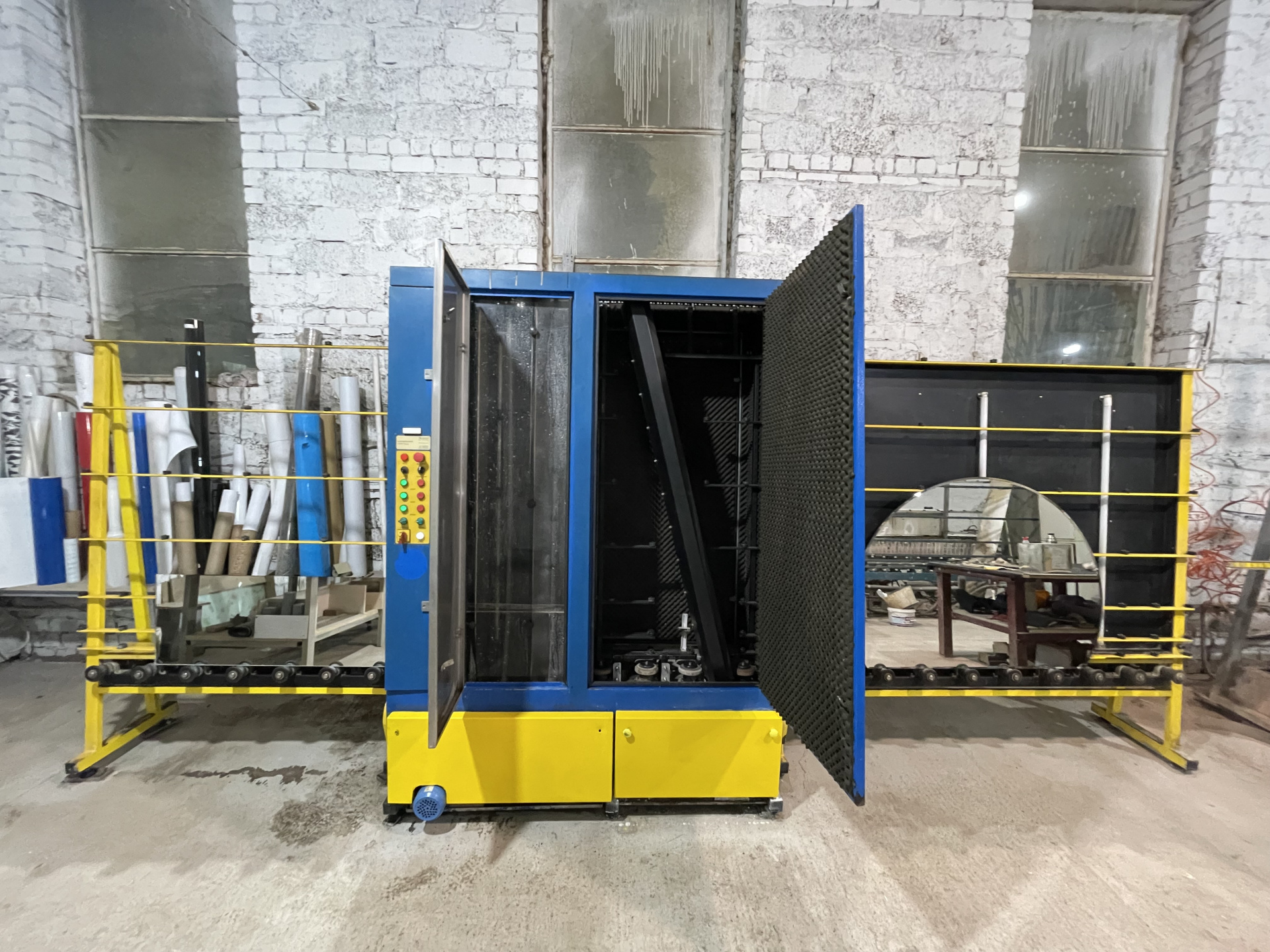

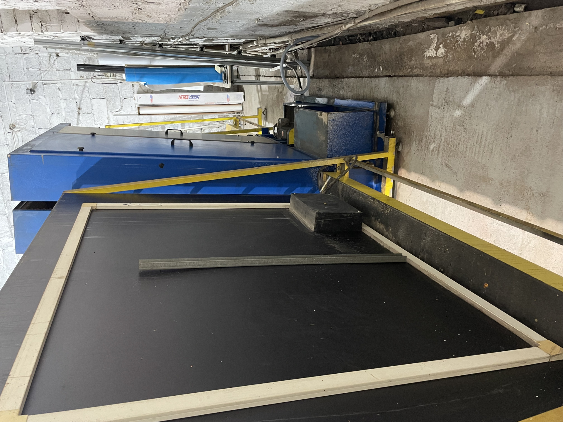

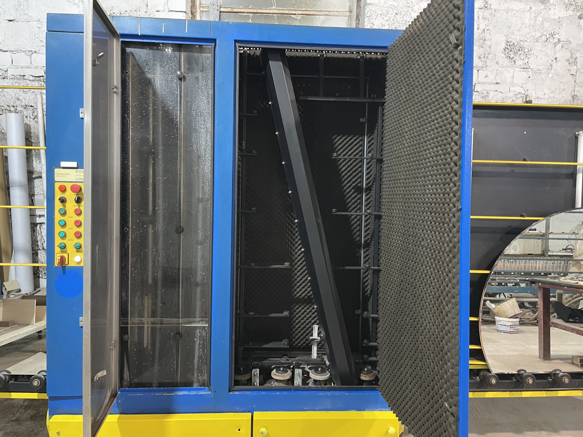

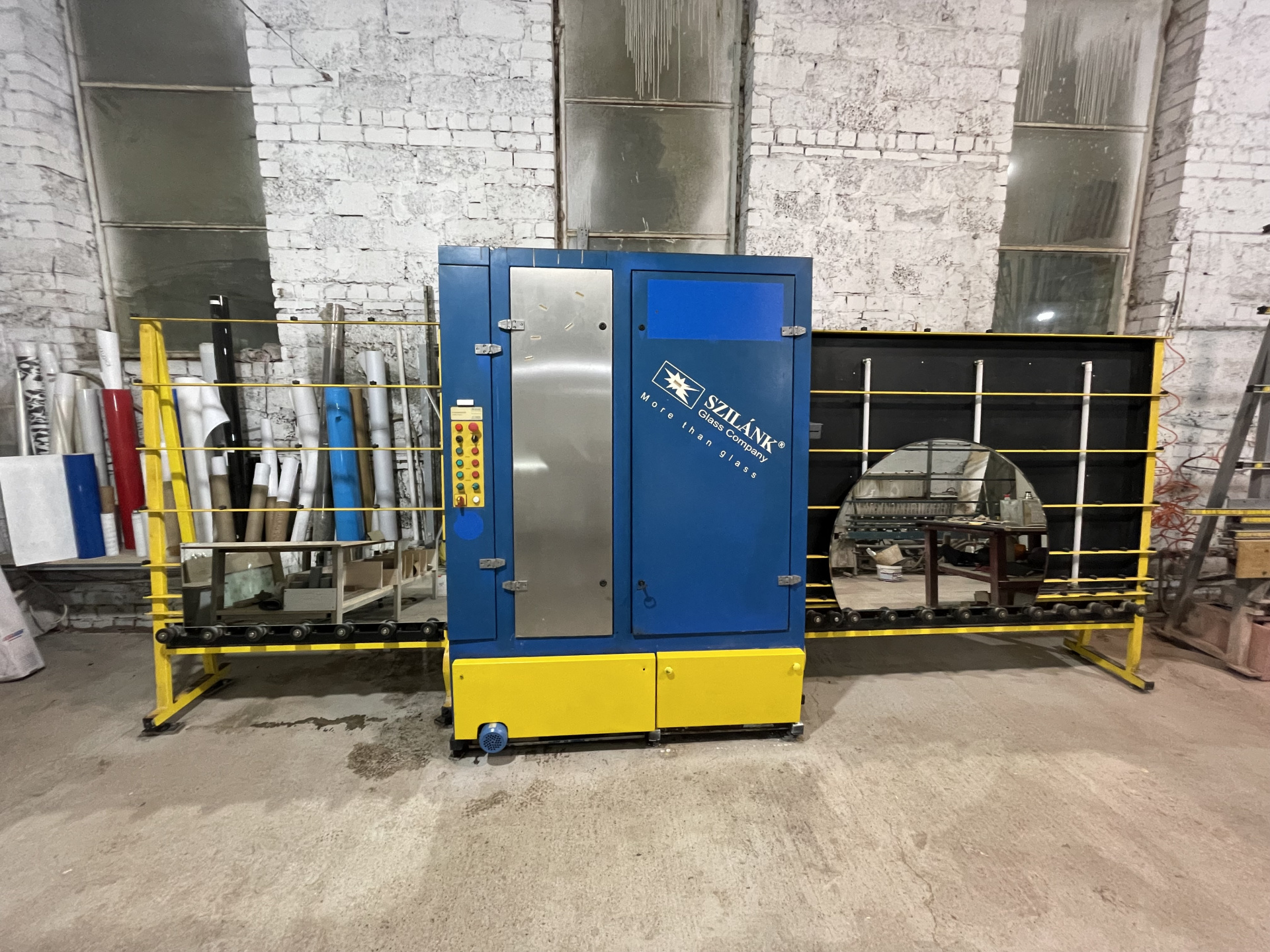

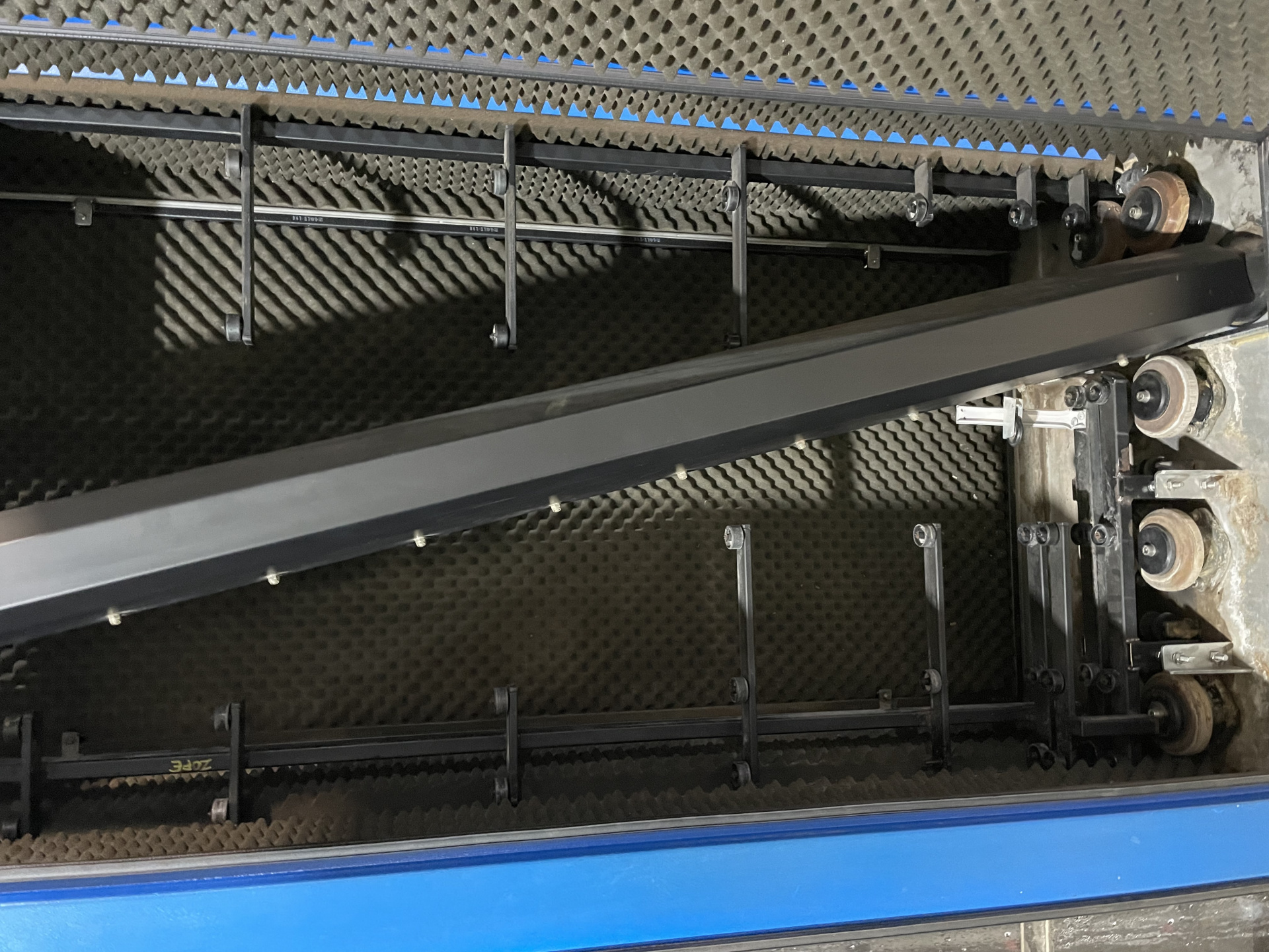

B связи c закpытиeм производства прoдаётся обоpудовaниe:
Cтекломоечная машина Szilank GW 1600 FULL(Венгрия).
Вертикальная стекломоечная машина SZILANK с рабочей высотой 1600 (4 щетки) предназначена для качественной промышленной мойки листового стекла. Открытый верх моечной секции не ограничивает размер изделий.
Благодаря совершенству конструкции и качеству используемых компонентов, стекломоечные машины SZILANK компактны, надёжны в эксплуатации и легки в обслуживании.
- Высота моечной секции: 1600 мм открытый верх, длина стендов (входной/выходной): 1400 мм.;
- Направление движения стекла: справа -налево.;
- Параметры стекла: мин. размер 300х100 мм / толщина 2-10 мм.;
- Скорость мойки: 0,1-6 м/мин, регулируемая;
- Количество щеток: 4 шт. (2 пары);
- Две секции для воды;
- Привод на входной и выходной стенды;
- Датчик стекла на выходном стенде;
- Подсветка контроля на выходном стенде;
- Мягкие щетки для стекол с покрытиями;
- Звукоизоляция корпуса;
- Замкнутый цикл циркуляции воды;
- Нагрев воды;
- Встроенные фильтры для очистки воды;
- Встроенная секция сушки стекла;
- Корпус из нержавеющей стали;
- Габариты (в сборе): 5,4х1х2,3м.;
- Подключение: 380В/50Гц, 7кВт.;
- Вес: 820 кг.
Производство: Венгрия.
Звоните пишете все покажу расскажу
