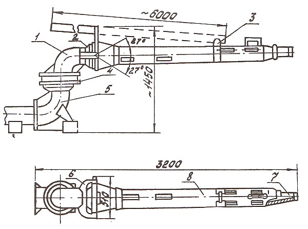

Гидромонитор ГМН-250С (рис.) состоит из нижнего колена 5, шарнира горизонтального поворота 4, верхнего колена 1, с шаровым шарниром вертикального подъема 2, ствола 8 и сменной насадки 7, которая крепится к стволу накидной гайкой. На верхней части нижнего колена, имеющего входное отверстие диаметром 250 мм, устанавливается стакан, который обхватывает шарнир горизонтального поворота. Шарнир дает возможность поворачивать верхнее колено со стволом на 360°. Шарниры горизонтального поворота и вертикального подъема имеют резиновые уплотнения. Конический ствол сужает сечение струи до 105 мм в поперечнике. Усилие передается верхнему колену через кронштейн 6.
Управление гидромонитором осуществляется вручную водилом 3, (труба или брус) длиной от 4 до 6 м, являющимся одновременно противовесом.
