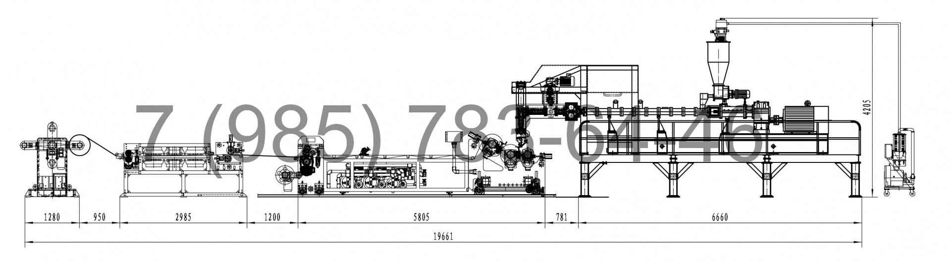

Обращаю Ваше внимание, что данная линия не требует использования кристаллизатора, что упрощает производственный процесс и энергозатраты. В линии используется параллельный двухшнековый экструдер с наборными шнеками.
Технические характеристики линии.
- перерабатываемые материалы: первичная гранула РЕТ, вторичный дробленый РЕТ
- толщина полимерного листа: 0.12 – 1.6мм
- максимальная погрешность по толщине листа: ± 0.01мм
- ширина полимерного листа: ≤710мм
- производительность:180-220кг/час-толщина 0.12-0.3мм; 300-350кг/час -толщина 0.3-1.6 мм
- количество слоев: 1 слой
- линейная скорость листа при производстве: 28 м/мин
- максимальный диаметр рулона: Ø600мм
- общая установленная мощность линии: 230 кВт (потребляемая - 60%)
- габариты линии: схема линии прилагается
| 1 | Двухшнековый параллельный экструдер WJP75/40 | 1 шт. |
| 2 | Фильтр расплава | 1 шт. |
| 3 | Насос расплава | 1 шт. |
| 4 | Плоскощелевая головка. (изготовитель JC-times) | 1 шт. |
| 5 | Каландр | 1 шт. |
| 6 | Термостат | 1 шт. |
| 7 | Рольганг | 1 шт. |
| 8 | Устройство подачи листа | 1 шт. |
| 9 | Протяжка листа | 1 шт. |
| 10 | Двухпозиционный намотчик | 1 шт. |
| 11 | Система управления | 1 шт. |
