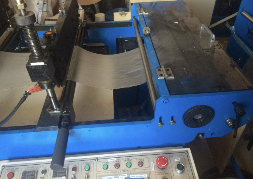

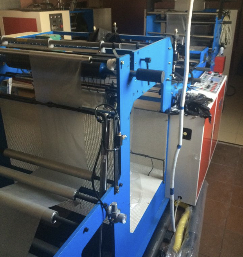

Продаю автоматическую пакетною машину для выпуска мусорного пакета и фасовки в рулоне, полный автомат.
В комплектации 2 намотчика - на шпуле и без.
Производство Корея. Машина оснащена системами сложения пленки (треугольниками).
Техническое описание:
Автоматическая машина для производства пакетов в рулонах
(Один ручей, Со шпулей/Без шпули)
Модель: BP-ACR700 Производство Корея, 2014 г.в.
1. Общее
1.1. Материал : ПНД, ПВД, ПЭ пленка
1.2. Ширина пакетов : Макс.600 мм(без фальца), 300 мм(звездообразный пакет) X 1 линия
1.3. Длина пакета : Макс.800 мм(зависит от потребностей клиента)
1.4. Диаметр рулона : макс. 200 мм
1.5. Толщина пленки : 6мкм-30 микрон./слой, 120 микрон(после сложения звездообразного пакета)
1.6. Производительность : Макс.130 циклов/мин * Двойная сварка = 260 пакетов/мин (зависит от длины и толщины пакета)
1.7. Линейная скорость 120 м/мин
1.8. Размеры: (Ш)1,200 * (Д)6500 * (В)2000 мм(со шпулей)
2. Детализация

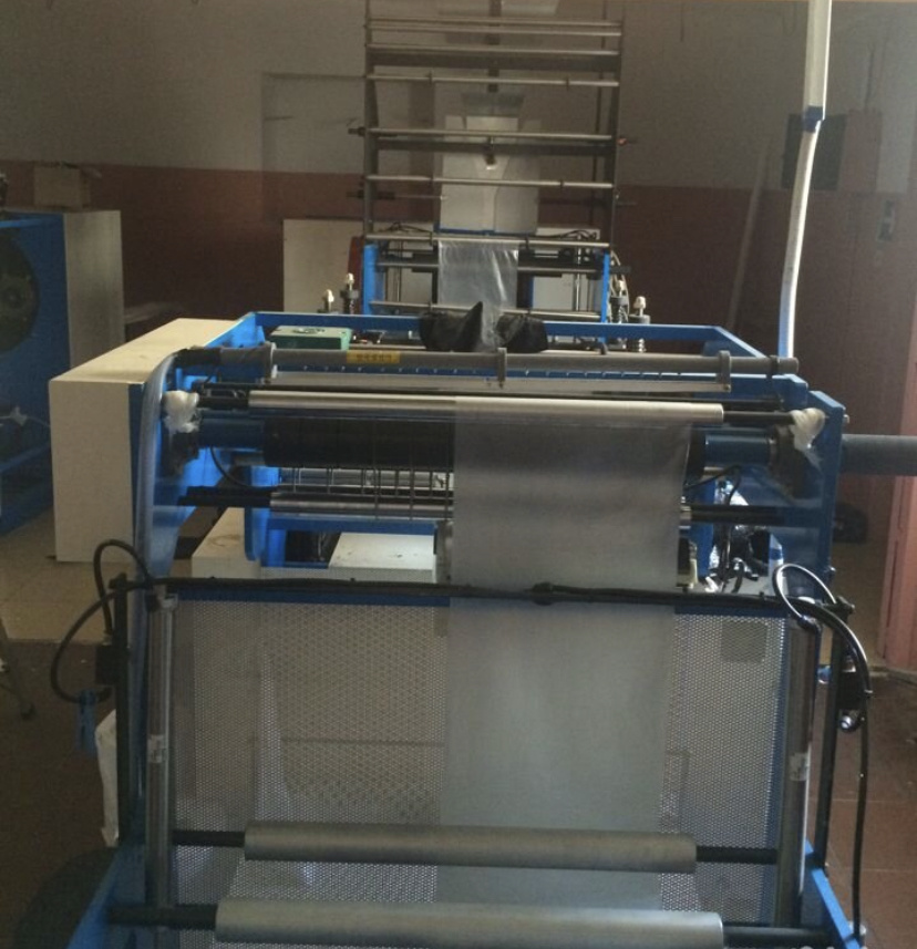

2-1. УЗЕЛ РАЗМОТКИ
l Параметры рулона : Макс .600 мм ширина, 600 мм диаметр.
l Датчик окончания рулона : Автоматически останавливается когда рулон заканчивается.

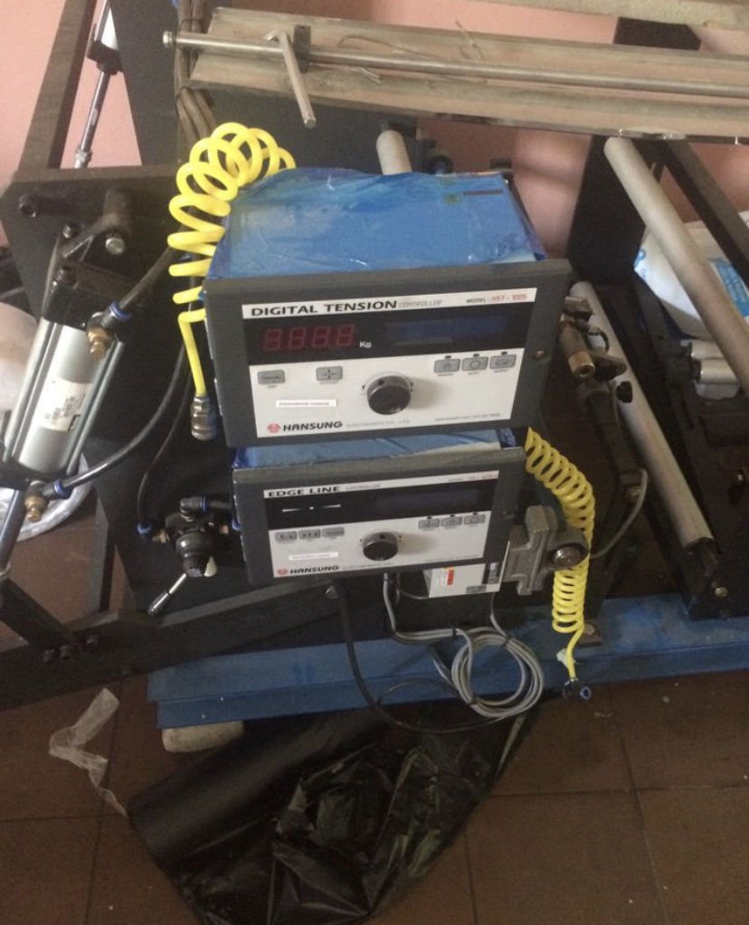

l Автоматический контроллер натяжения – Контроль и поддержание натяжения
l Установлен контроллер положения кромки пленки
2-2. УЗЕЛ СЛОЖЕНИЯ
l Треугольная плата для сложения ½ для производства звездообразных пакетов- Для звездообразного дна
l Поворотная панель для изменения направления процесса
2-3. 1-я ПОДАЧА
l Подача резиновый вал : 700 мм
l Двигатель : пост. ток ¼ лс с Фотодатчиком
l Поддув воздуха для лучшего скольжения

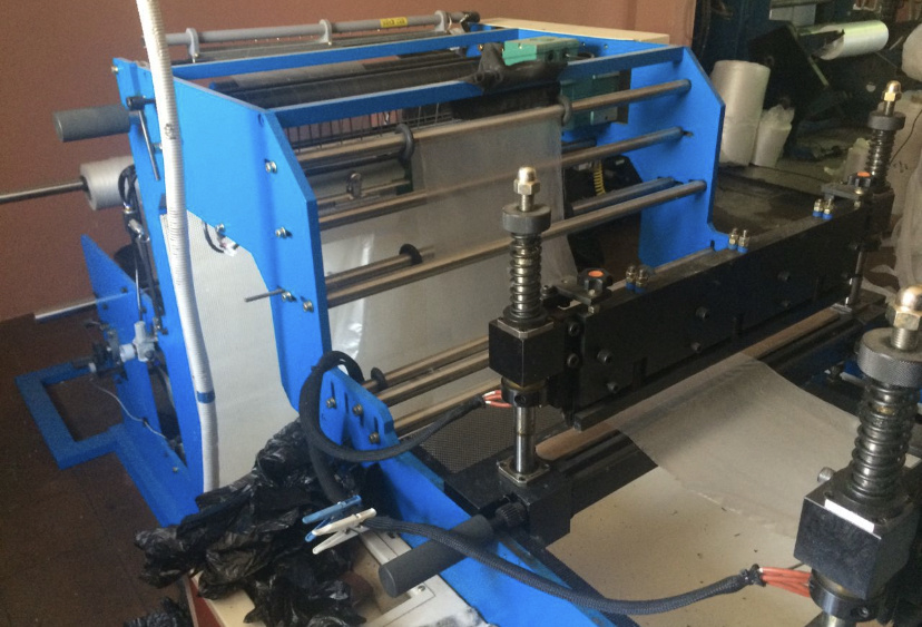

2-4. СВАРОЧНО – ПЕРФОРИРУЮЩИЙ УЗЕЛ(2 комплекта)
l Двигатель : перем. тока 2ЛС с Инвертерным контроллером скорости – Принцип тормозного двигателя
l Сварочная панель /Перфоратор – 2 комплекта для одновременной работы.
l 2ой сварочный/перфорационный узел движется в соответствии с длиной пакета
2-5. ОСНОВНОЙ УЗЕЛ ПОДАЧИ
l Двигатель : сервомотор(2ЛС) производство Япония
l Вал подачи : резиновый вал 700 мм

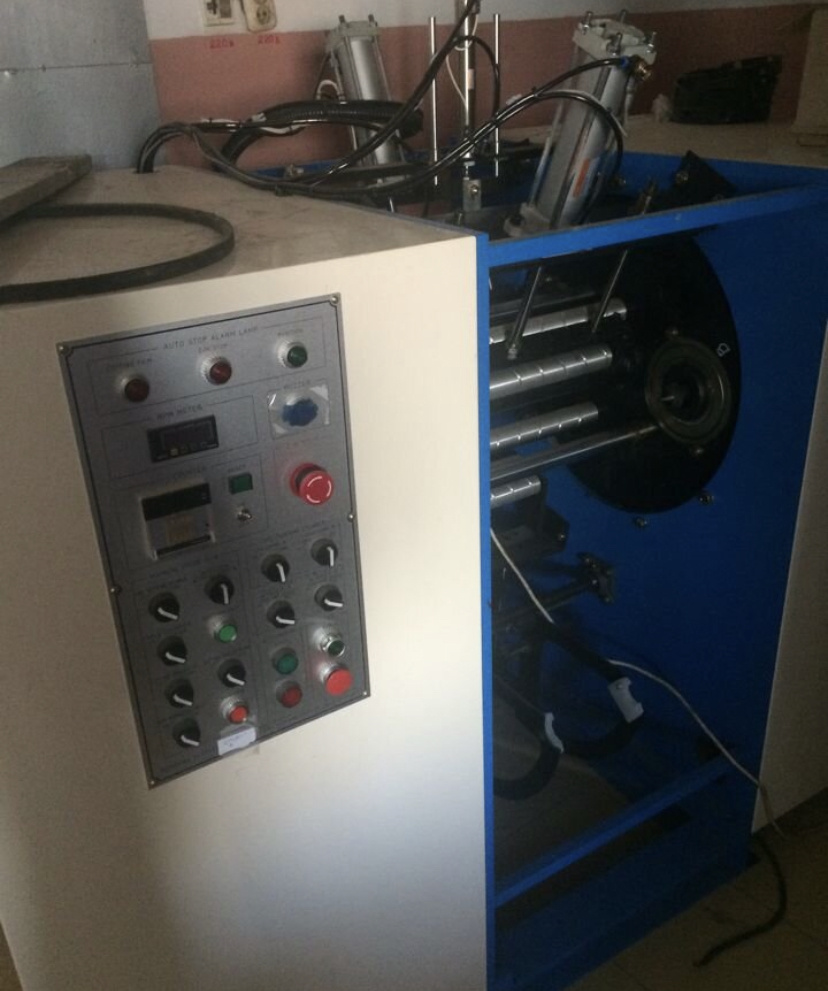

l Сигнал старта – контролируется с панель управления (Интегрированная система контроля всей электроникой и датчиками)
2-7. «С» СЛОЖЕНИЕ-для муниципальных пакетов ПНД
2-6. 1й ВЫХОД ПРОДУКЦИИ
l Резиновый вал на выходе : 700 мм
l Двигатель : пост.тока ¼ лс с Фотодатчиком
2-7. 2ой ВЫХОД ПРОДУКЦИИ(Намотка)
l Двигатель : пост.тока ¼ лс с датчиком точности
l Подвижный вал – Мульти-

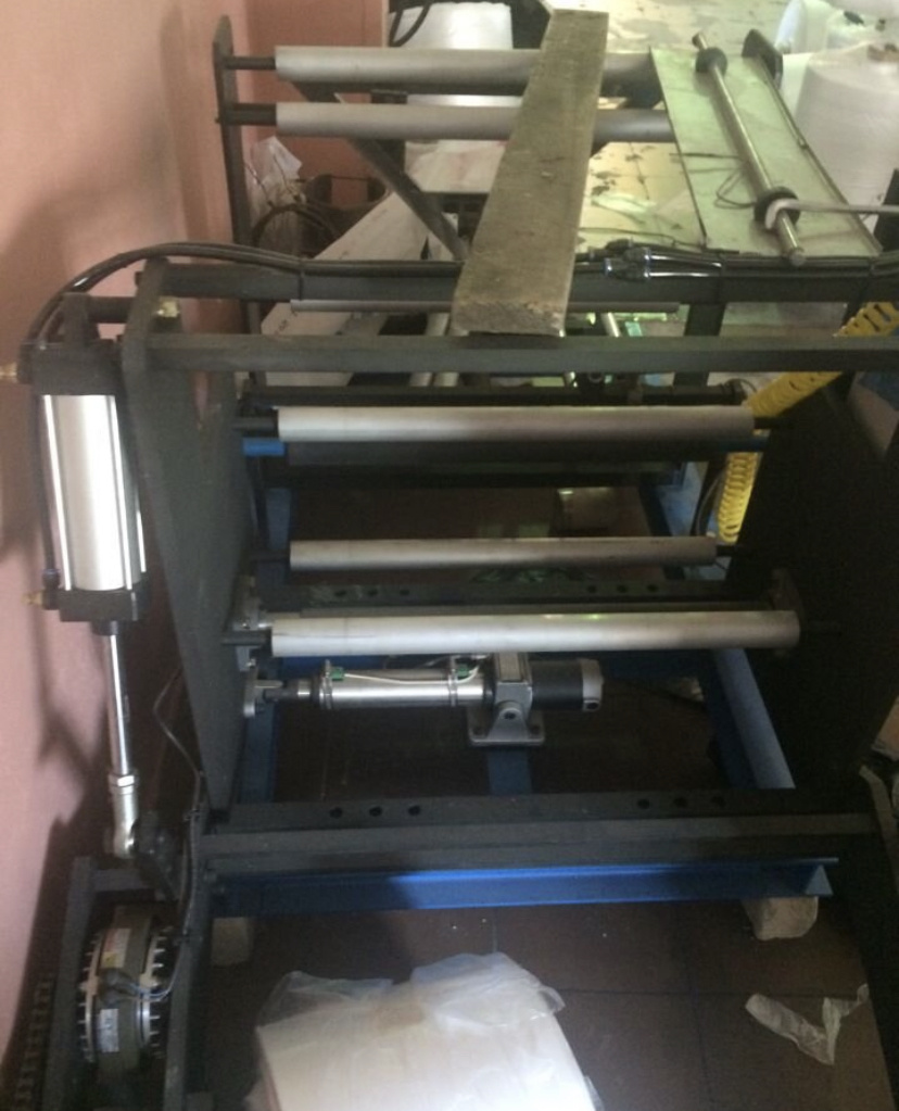

2-8. УЗЕЛ АВТОМАТИЧЕСКОЙ НАМОТКИ(Со шпулей)
l Двигатель на намотке : Тормозной сервомотор

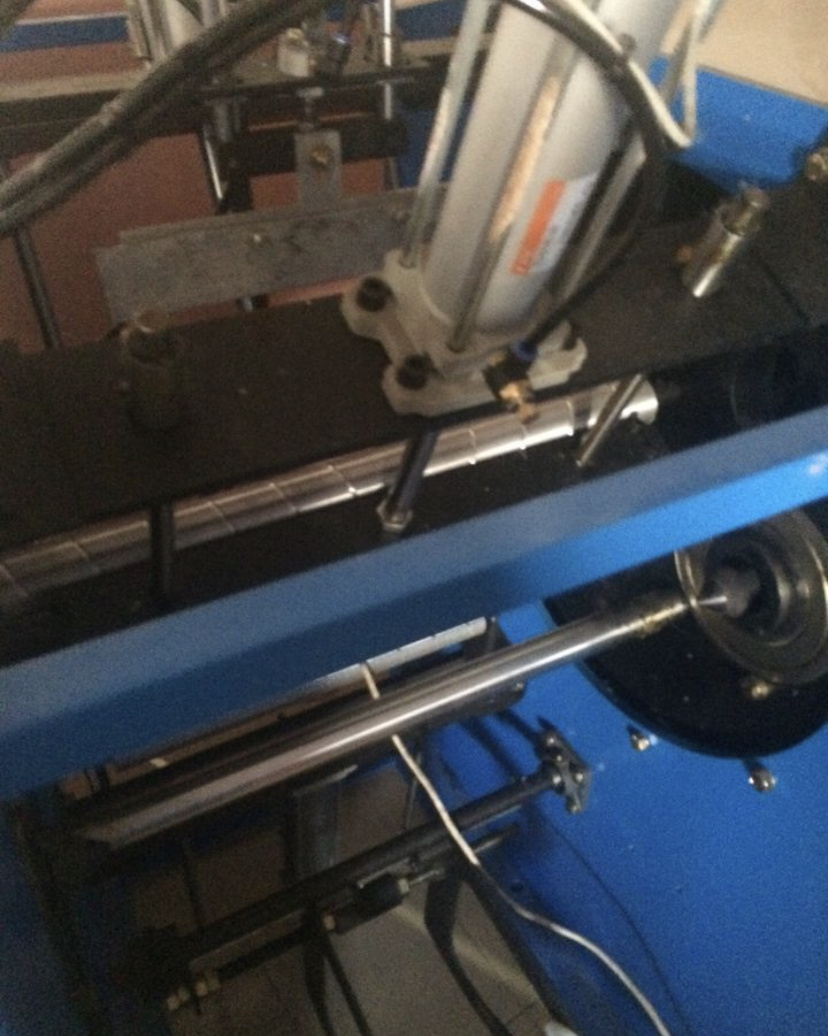

l Устройство автоматической смены шпули(Контейнер для шпуль – около 50~100 штук)
l Зажим картонной шпули – без штанги с помощью пневмовала
l Способ резки: Перфоратором или механическим натяжением
l Вал на намотке подвижный (вперед/назад) – движется с помощью мотора перем. тока с инвертерным контролем скорости
2-9.УЗЕЛ АВТОМАТИЧЕСКОЙ НАМОТКИ (Без шпули)
l Двигатель на намотке : тормозной серводвигатель
l Наматывающий стержень : 650 мм (с пневмовалом) * 2 комплекта
l Поворотный механизм: с серводвигателем
