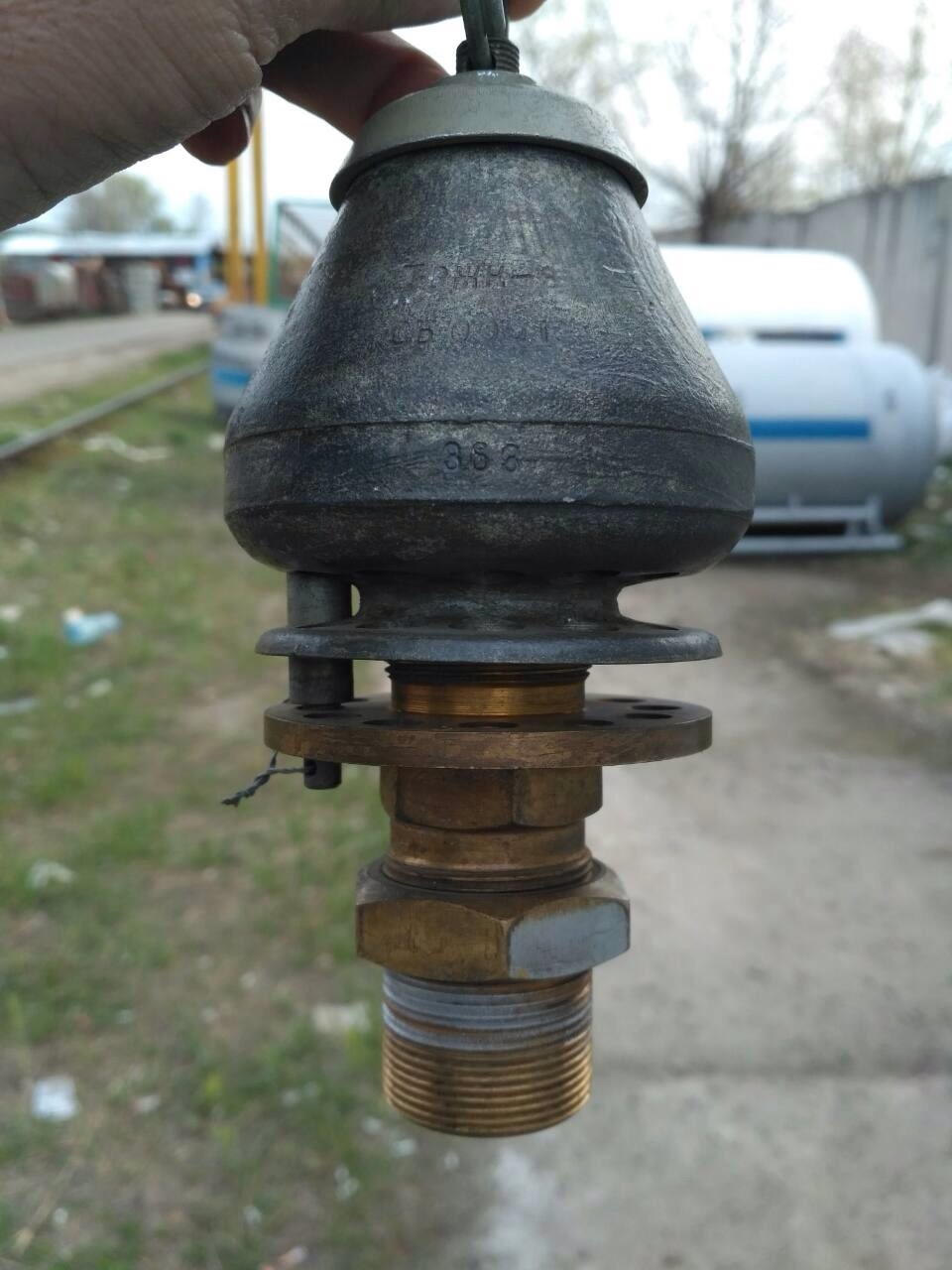

Клапан предохранительный СБ0001/ТРЖК-3 Ду20 Рр2,5 для криогенных ёмкостей
Обновлено 23.06.2026 79820
Технические характеристики
Наименование
               Значение для клапана
Сб 0001/ТРЖК-3
Сб 0001/ТРЖК-3-02
Условный проход
                         DN20
Номинальное (условное) давление PN, МПа (кгс/см1)
0,25 (2,5)
0,063 (0,63)
Давление открытия, МПа (Kit/см")
0,28±0,01(2,8:0,1)
0,09±0,005 (0,9±0,05)
Рабочая среда
                                             кислород, азот, аргон, воздух
Температура рабочей
    от 77 до 353 (от минус 196 до +80)
77 (минус 196) - кратковременно
Габаритные размеры, мм,
                      170x70
Масса, кг, не более
                         0,9
Материал корпуса
          ЛС 59-1-1 или ЛЖМц 59-1-1         ГОСТ 15527-2004
Содержание цветных металлов, кг
Медные
сплавы
                        0,50
Алюминиевые
сплавы
                        0.17
Средний срок службы до утилизации, лет, не менее
                         10
Средний ресурс до капитального ремонта, циклов, не менее
                       1000
