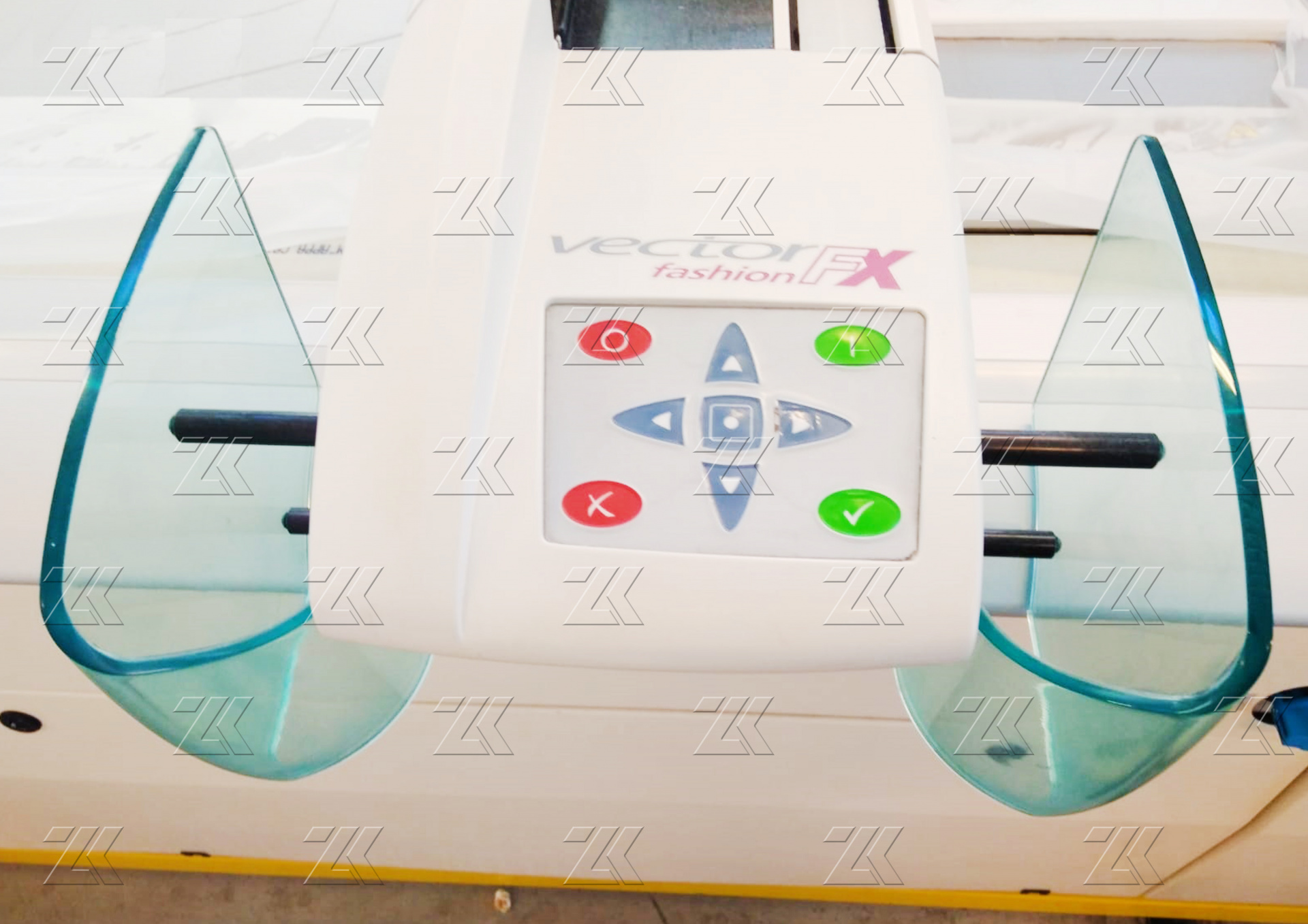

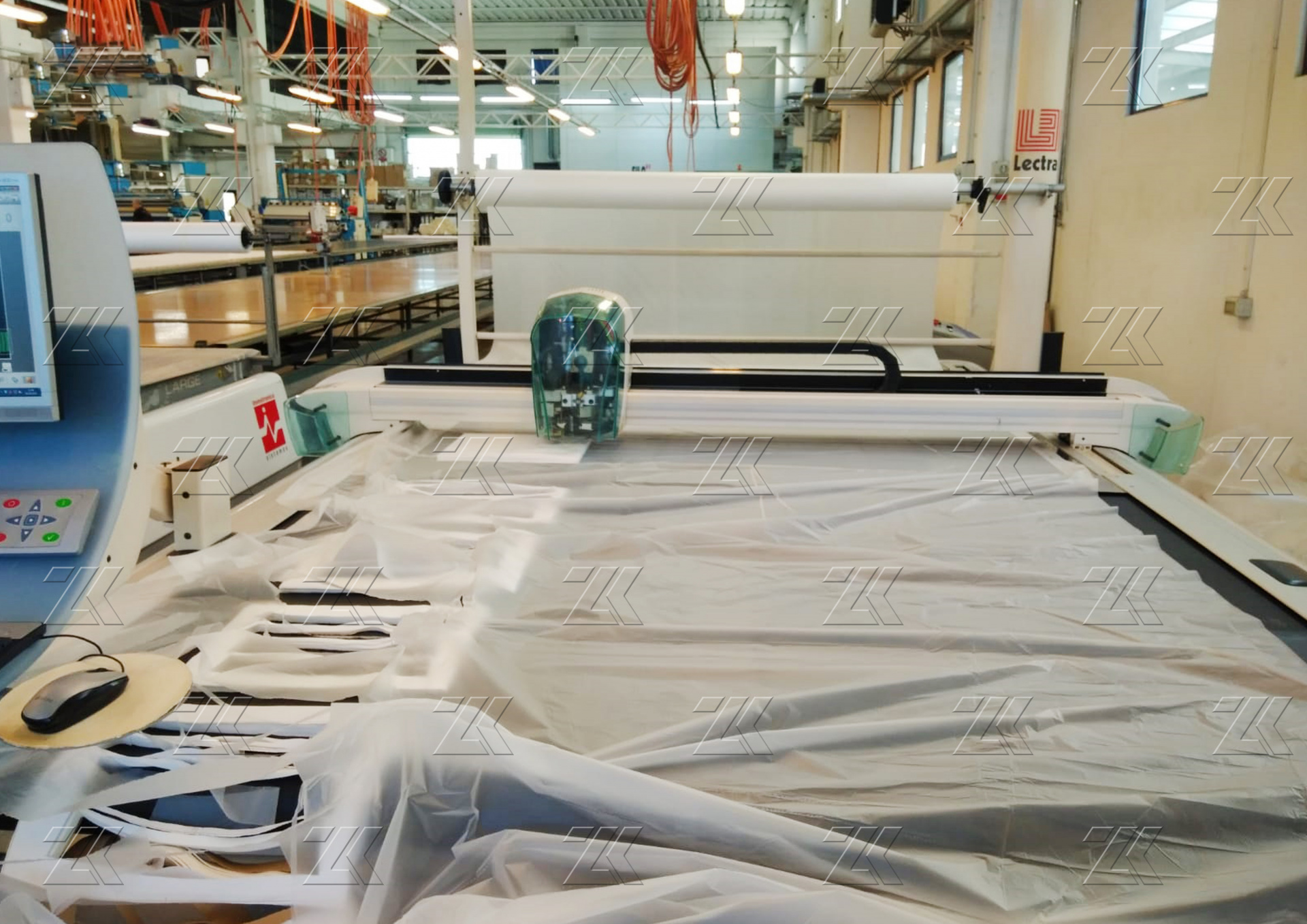

Автоматический высокоскоростной раскройный комплекс конвейерного типа для многослойного раскроя Lectra модель Vector Q25 рабочее поле 1600х2000 мм (производство Франция)
Раскройный комплекс прошел полную предпродажную подготовку перед началом эксплуатации на предприятии Заказчика, с заменой всех узлов повышенного износа и узлов требующих замену.
Новое щеточное покрытие стола раскройного комплекса, полная проверка электронной системы, замена узлов раскройной головки (новые флексы, направляющие, крестовины, подшипники и т.д.
Состояние нового оборудования.
Наработка менее года.

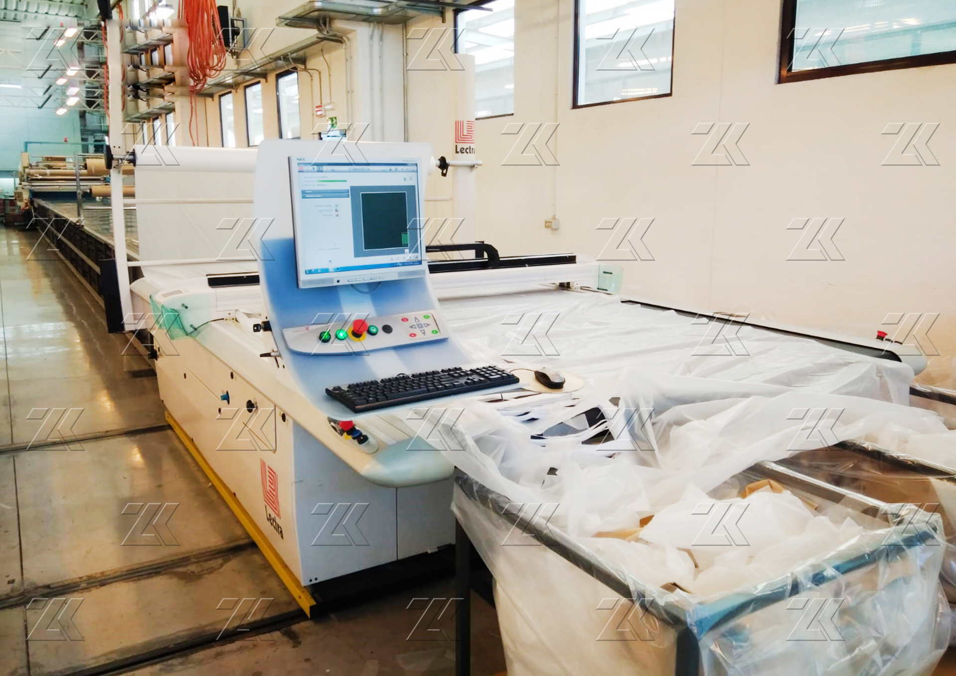

Технические характеристики раскройного комплекса:
~ Высота настила (материала) в сжатом виде: 25 мм
(фактически сформированный настил, до сжатия его под вакуумом раскройного комплекса, может составлять и большею высоту, после сжатия на оборудовании настил теряет до 70 % от первоначальной высоты (в зависимости от материалов).
~ Рабочее окно раскройного комплекса: 1600х2000 мм
(съемный конвейер где происходит снятие разрезанных деталей равен габаритам окна раскроя 1600х2000 мм, куда конвейерным типом попадает разрезанный настил)
~ Габаритные размеры раскройного комплекса (ШхДхВ): 2400 мм х 4300 мм x 1600 мм
(размеры указаны со всеми движущимися частями раскройного комплекса (для просчета места установки)
~ Общий вес раскройного комплекса: 2400 кг
(давление распределяется на 3 опорных ножек станка, площадью на 10,5 метров квадратных)
~ Подключение раскройного комплекса к сети: три фазы + Нейтраль 400V 50Hz +/- 10%
(до поставки раскройного комплекса на предприятие, Заказчику предоставляется схема эл. шкафа для подготовки подключения станка на площадке эксплуатации)
~ Источник питания раскройного комплекса: двигатель вакуумной турбины 14 KW
(показатель максимальной пиковой нагрузки, данное потребление происходит первые 10 сек при запуске двигателя вакуумной турбины раскройного комплекса, встроенной в машину, для разгона)
~ Средняя, фактическая, потребляемая мощность раскройного комплекса: 5 - 6 KW
~ Требование к Сжатому воздуху: 100 L/min 6-7 BAR (компрессор)
~ Скорость резки раскройного комплекса: 60m/1’
(данный показатель это скорость двигателей раскройного комплекса на осях Х и У, реальная фактическая скорость резки станка, линейная, 10-18 метров в минуту, в зависимости от геометрии деталей кроя и количества рассечек, требуемых отверстий и т.д.)
