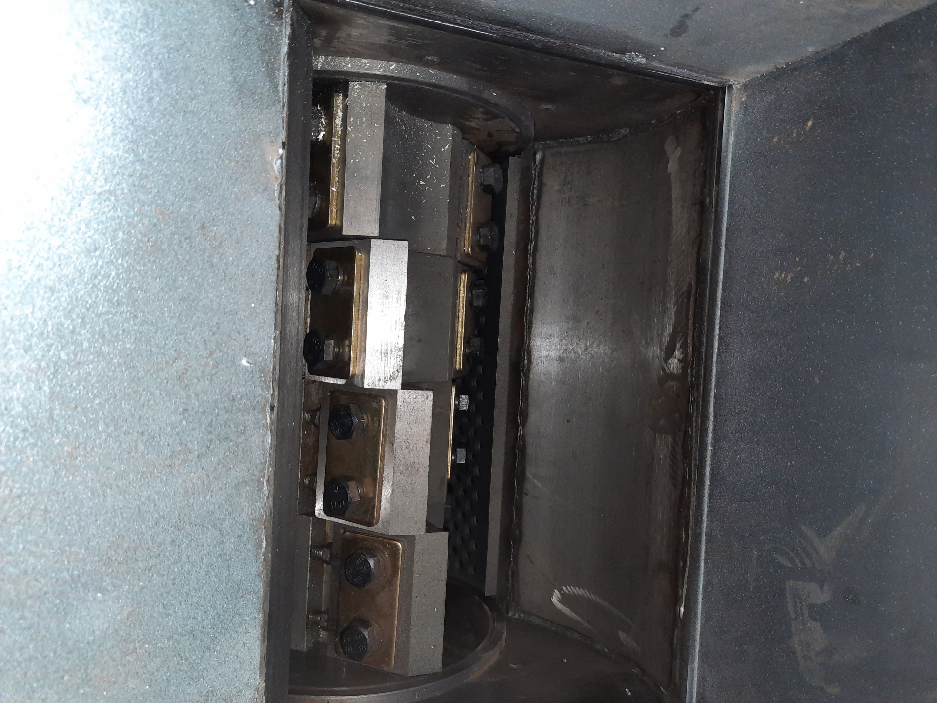

В наличии промышленная роторная дробилка для пластика XFS-250 подойдет для измельчения сырья: ПЭВД, ПЭНД, ПП, ПЭТ, ПС, АБС, ПВХ ( трубы, канистры, пакеты, пленка, ящики, спанбонд, корпуса, аккумуляторы, шланги, плинтусы, рамы и д.р. ) толщиной до 25-30 мм ударным способом. Дробилка оснащена колесиками, что удобно для транспортировки.
Технические характеристики
Производительность: до 200 кг/ч (в зависимости от материала)
Мощность двигателя: 4 кВт (380В)
Длина / ширина ротора: 250 / 150мм
Расположение ножей: Каскадное
Количество роторных ножей 6 (2х3)
Количество стационарных ножей 2 (1х2)
Загрузочное окно, ШхВ: 250*160мм
Калибр фракционной сетки: 8мм (съемная)
Общие размеры (ДхШхВ) 860x700x1350 мм
Вес 233 кг
