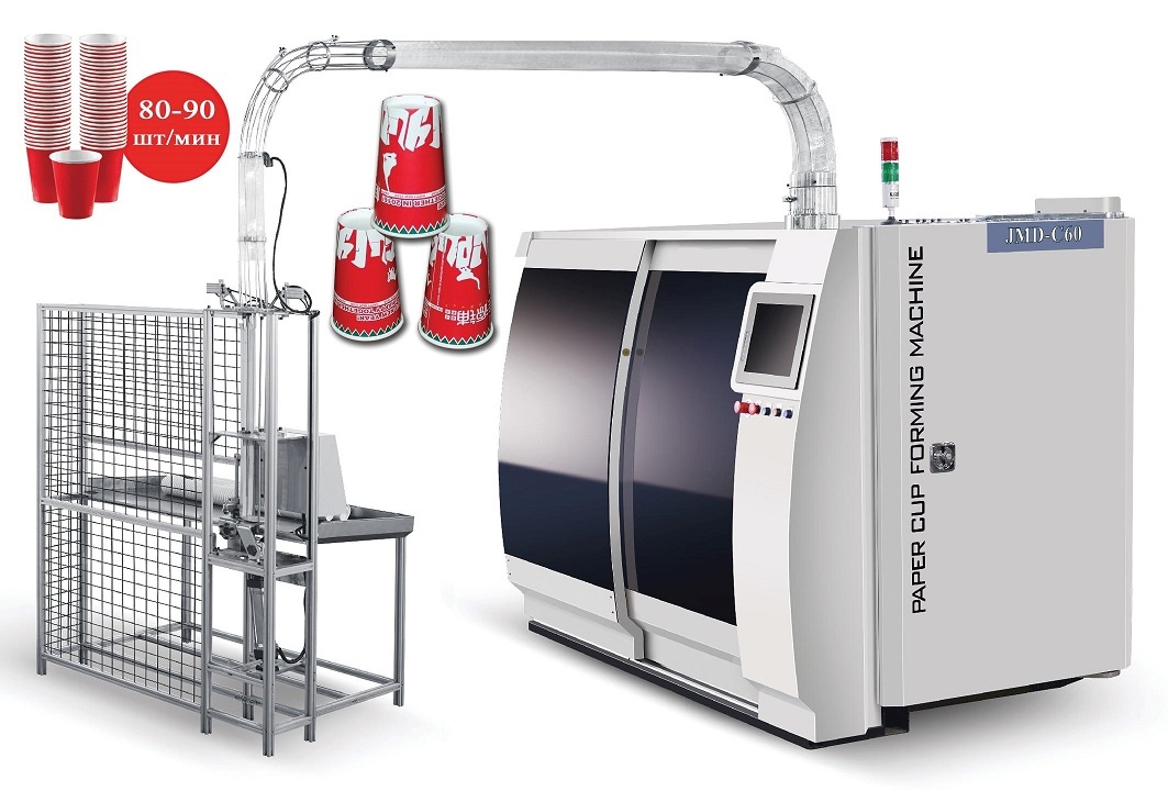

Станок для производства высоких бумажных стаканчиков DEBAO-118C (600С), прямая поставка из Китая. Гарантия, сервисное обслуживание, запуск и обучение собственной сервисной службой расположенной в РФ, российскими инженерами.
Машина предназначена для изготовления бумажных одноразовых стаканов для горячих и холодных напитков, с односторонней или двухсторонней ламинацией РЕ.
 Размеры готовых стаканов:
D1 (верхний диаметр) 70-95 мм
D2 (диаметр дна) 50-75 мм
H (высота стакана общая) 130-180 мм
h (высота нижнего бортика) 5-12 мм
Объём стакана 300мл — 900мл
- Весь рабочий процесс полностью автоматизирован, отслеживание работы с помощью фотоэлектрических датчиков. Настройка машины на новый формат в ручном режиме
- Возможность отслеживания работы машины в режиме ONLINE
- Все рабочие и движущиеся механизмы машины закрыты со всех сторон защитными кожухами, что исключает попадание внутрь посторонних предметов во время работы
- Машина по желанию клиента может поставляться как с решётками (открываются на верх), так и с раздвижными дверями
- Готовая продукция автоматически поступает на выносной приёмный стол. Приёмный стол входит в комплект
- Автоматическая смазка машины
- По желанию клиента машина может оснащаться устройством контроля качества изготавливаемых стаканов
- Для увеличения производительности машина может оснащаться выносным автоматическим столом подачи бумажных заготовок
- Свободный доступ к частям машины для обслуживания, что способствует поддержанию чистоты машины, качества и санитарных норм выпускаемой продукции
Технические параметры машины:
Бумага с односторонним PE / с двусторонним PE
Плотность бумаги 230-350 г/м2
Производительность 80-90 шт/мин, 4800-5400 шт/ч
Способ склейки Горячий + Ультразвуковой нож
Потребляемая мощность 26 кВт, 380В
