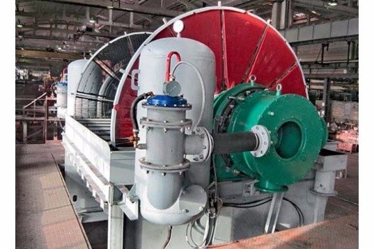

Дисковый вакуум-фильтр типа ДОО предназначен для разделения нейтральных, щелочных и слабоагрессивных суспензий (Ph 4-11) с частицами твердой фазы более или менее однородной крупности.
Применяется в крупнотонажных обогатительных производствах горнорудной, угольной, металлургической и химической промышленности.
Вакуум-фильтр серии ДОО по сравнению с ранее выпускаемыми серийными вакуум-фильтрами имеет следующие конструктивные отличия:
  • Вместо чугунного ячейкового вала применен набор легкосъемных трубчатых коллекторов, установленных на центральной несущей трубе;
  • Увеличены проходные сечения горловины секторов и отводящих каналов;
  • Все трущиеся поверхности выполнены из антифрикционных материалов, не требующие смазки;
  • Внутренние поверхности отводящих фильтрат каналов имеют износостойкое адгезионное покрытие;
  • Места конструкций с большими скоростями потоков имеют антиабразивную защиту;
  • Для съема осадка используются клапаны мгновенной отдувки;
  • Механизированные донные клапаны для слива суспензии из ванны;
  • Высокая степень автоматизации технологического процесса.
Комплект поставки: фильтр с электропроводами и шкафом управления, а также с ответными фланцами для трубопроводов.
Отличительной особенностью вакуум-фильтра ДОО является применение трубчатого вала вместо литого ячейкового применявшегося на ДШ. Увеличенное сечение труб позволяет повысить более чем на 20% производительность фильтра и эффективность обезвоживания. Внутренняя поверхность труб и других элементов конструкции покрыты полиуретаном, это увеличивает в 1,5÷2 раза долговечность работы фильтра, а возможность замены изношенных труб – его ремонтопригодность. Предусмотрена возможность модернизации эксплуатируемых на ГОКах вакуум-фильтров путём замены ячейкового вала на трубчаты.

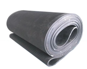

Дренажное резиновое полотно для ленточного вакуум-фильтра 415мм
