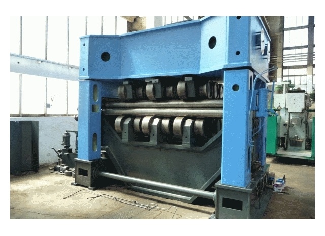

Правильная машина для листа UBR 16/ 2500 151 ZO
Обновлено 06.10.2026 81413
Тип :                                                                          UBR 16 x 2500
производитель:                                                          WMW Wildau
год выпуска                                                               1972/
2015 кпитальный ремонт
макс ширина листа :                                                   2500 мм
макс. Толщина листа :                                                16 мм
мин. Толщина листа:                                                  6 мм
количество вальцов:                                                   11 шт
диаметр вальцов:                                                       180 мм
скорость правки:                                                        10 м / мин
основной двигатель:                                                   55 kW
общее потребление:                                                    66 kW
вес машины:                                                                45 т
Машина прошла частичную модернизацию ( есть перечень проведенных работ)
не готовы только шкаф управления, пульт управления и кабельные соединения
они будут изготовлены по желанию заказчика.
