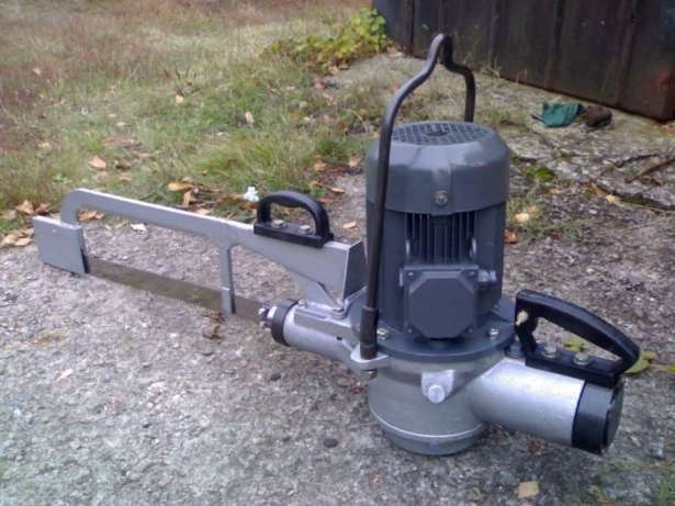

Электропила Р3-ФРП2 предназначена для продольной распиловки туш крупного рогатого скота и свиней на две полутуши в цехах первичной обработки скота на мясокомбинатах.
Для защиты рабочего от поражения электрическим током электропила комплектуется защитно-оключающим устройством.
В рабочем положении электропила подвешивается на стальном канате, перекинутом через блоки, и уравновешивается противовесом.
Производительность (туш в час): 125
Длина хода пильного полотна (мм): 85
Толщина полотна (мм): 1,8
Мощность электродвигателя (кВт): 2,2
Частота вращения (об/мин): 1420
Напряжение (В): 220/380
Частота тока (Гц): 50
Габаритные размеры (мм): 1280х300х495
Масса (кг): 49,5
Напряжение и ток дистанц. управления (защитно-отключающее устройство) (постоянный): 42 В, 25 мА
Чувствительность защиты при утечке тока фаз на корпус (мА): 10 +- 2
Время срабатывания защиты, не более (с): 0,05
