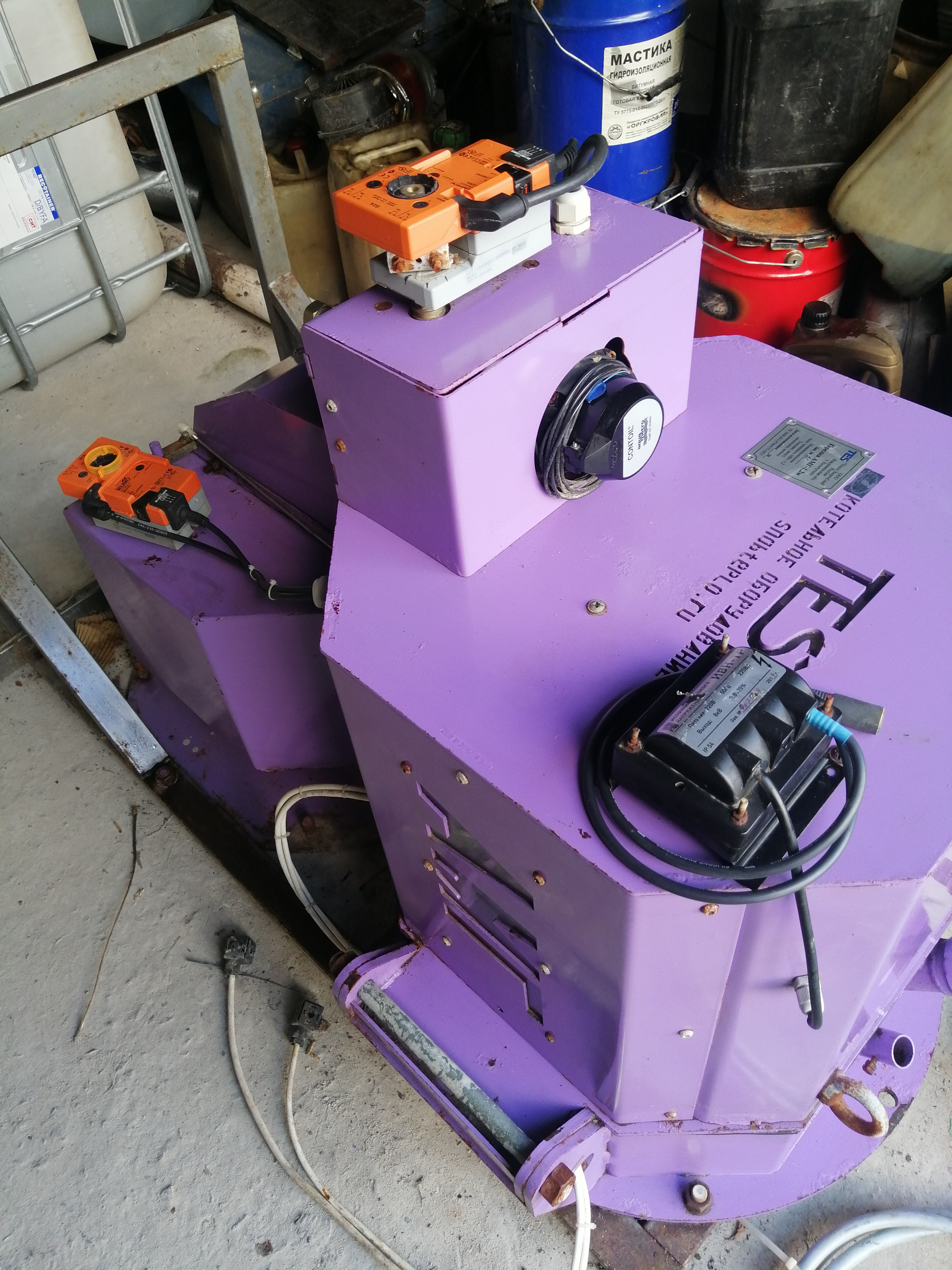

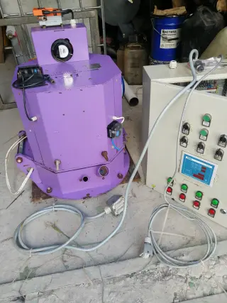

Горелка куплена на торгах по банкротству у теплоснабжающего предприятия. Была приобретена предприятием на заводе изготовителе в 2016 году. Находилась все время на складе .Не была в работе.

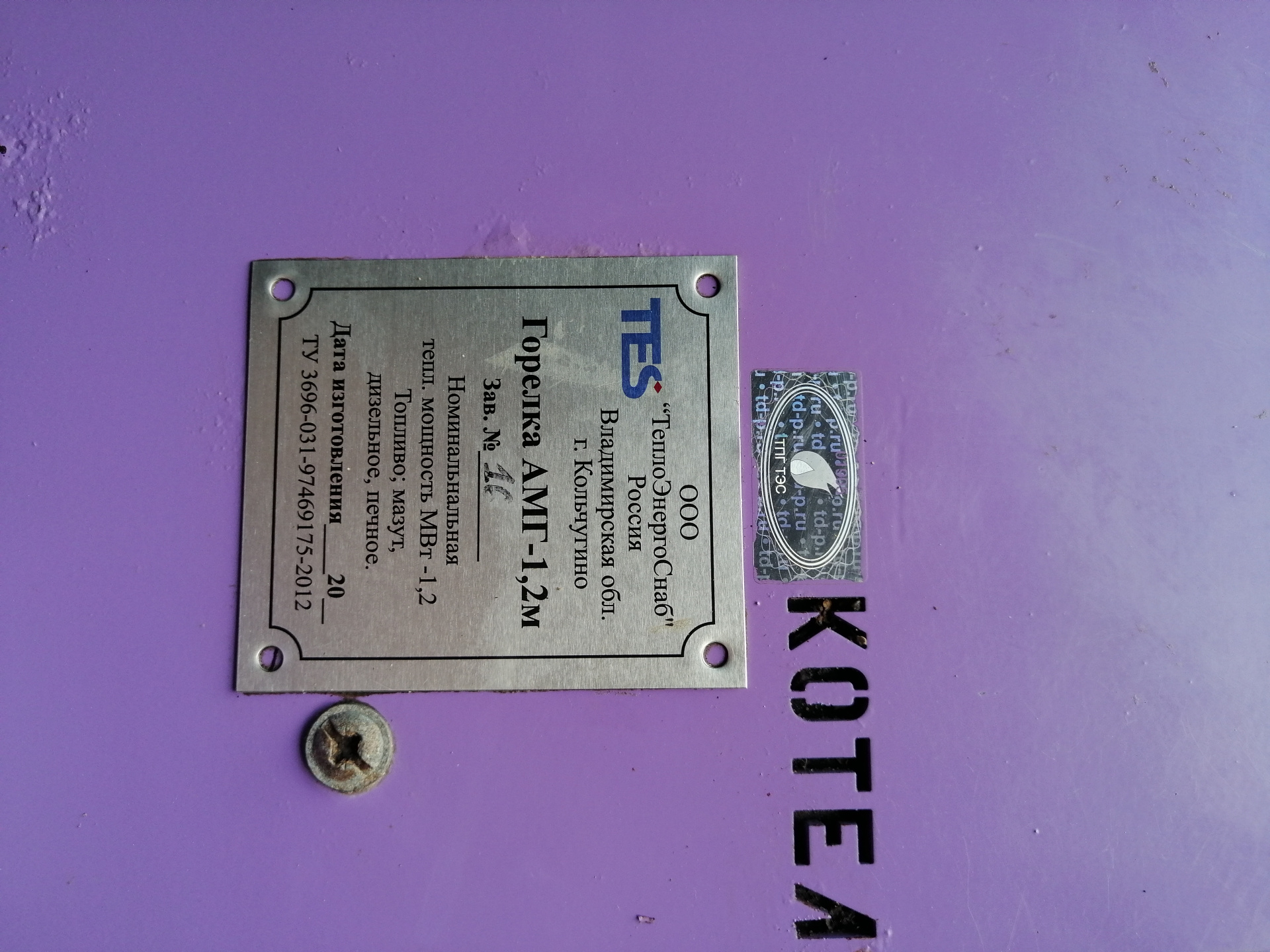

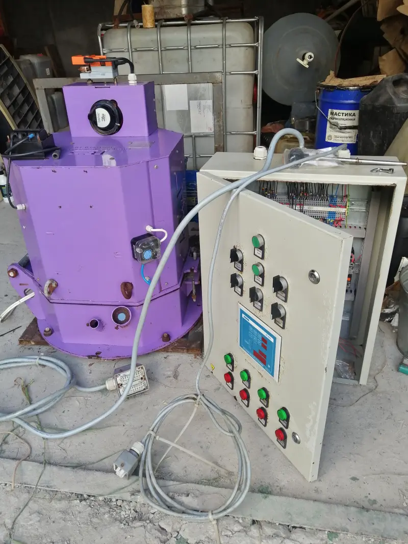

Автоматические жидкотопливные ротационные горелки АМГ-1.2м предназначены для подачи и распыла жидкого топлива при сжигании в топках водотрубных и жаротрубных котлов.
Принцип ротационного распыла жидкого топлива на данных горелках, в отличие от форсуночного распыла, работает одинаково эффективно, как на качественных так и тяжелых видах жидкого топлива.
Горелки оснащаются встроенными запально-защитными устройствами (ЗЗУ) для розжига и контроля пламени, а также счетчиками расхода жидкого топлива для установки рабочих параметров во время пусконаладочных работ, в дальнейшем для учета суточного расхода жидкого топлива. В зависимости от используемого комплекта автоматики устанавливаются механические или электронные счетчики жидкого топлива.
Горелки АМГ-1.2м– это современный, более совершенный аналог, полностью взаимозаменяемый с жидкотопливными ротационными горелками РМГ-1м; РМГ-2м; РМГ-3м.
Преимущества жидкотопливных горелок АМГ-м
• Требуемое давление топлива перед ротационной жидкотопливной ( мазутной) горелкой АМГ-м составляет всего 1.5 - 3.5 кгс/см2, поэтому применение насосов высокого давления в системе топливоподачи горелочного устройства не требуется.
• Ротационные форсунки (входящие в состав ротационных жидкотопливных (мазутных) горелок АМГ-м ) позволяют распыливать жидкое топливо вязкостью 40-50 мм2/с, что соответствует температурам мазута 75-95˚ С (в зависимости от марки). Поэтому для мазута с данным видом форсунок не требуется установка электрических подогревателей в горелке.
• Ротационные жидкотопливные (мазутные) горелки АМГ-м малочувствительны к качеству топлива по содержанию в нем твердых негорючих частиц и не требуют фильтров тонкой очистки.
• Ротационные жидкотопливные (мазутные) горелки АМГ-м обладают очень широким диапазоном рабочего регулирования мощности – не ниже 1:5.
• Ротационные жидкотопливные ( мазутные) горелки АМГ-м не чувствительны к колебаниям вязкости топлива и могут применяться для сжигания сразу нескольких видов жидкого топлива.
Наименование АМГ-1,2м
Номинальная тепловая мощность, МВт 1,1(+0,11/-0,05)
Коэффициент рабочего регулирования, при сжигании жидкого топлива: 4
Номинальное разрежение/давление в камере горения (топке), Па -0,075
Присоединительное давление топлива (МПа)
- мазут 0,5±0,1
- легкое жидкое топливо 0,2±0,1
Номинальный расход жидкого топлива при Qс =40,53 МДж/кг (9680 ккал/кг), кг/ч 100
Длина факела при номинальной тепловой мощности, м. не более 1,4
Диаметр факела при номинальной тепловой мощности, мм. не более 800

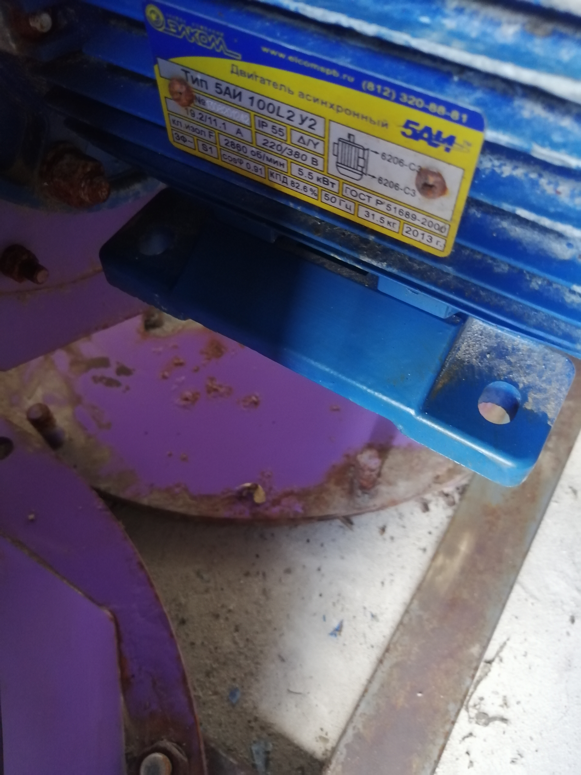

Электродвигатель форсунки (первичный воздух):
- потребляемая мощность, кВт, не более 1,1
- частота вращения (синхронная), мин-1 3000
- номинальное напряжение питания, 3 фазы, (50 Гц),В 380
Электродвигатель вентилятора вторичного воздуха:
- потребляемая мощность, кВт, не более 3
Номинальное напряжение питания отсечного клапана. (50 Гц), 220
Габаритные размеры, мм, не более
- длина 891
- ширина 751
- высота 1157
