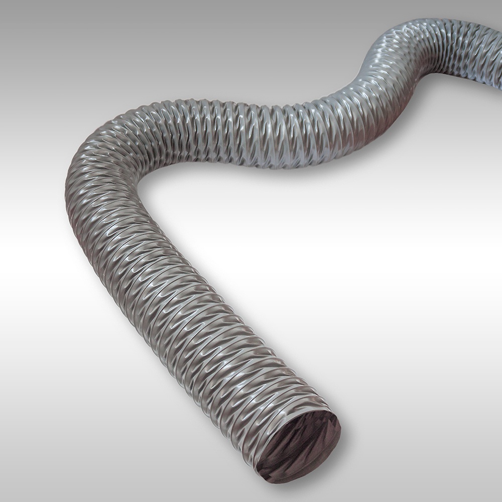

Гибкий полимерный рукав для комплектации вентиляционно-вытяжных и аспирационных систем, для отвода высокотемпературных сред, масляных и химически агрессивных испарений кислотно-щелочных сред, сварочных дымов.
Воздуховод RH-PVC XF-T очень гибкий и легкий, осевая сжимаемость 8:1, с минимальным радиусом изгиба, обладает химической стойкостью к кислотно-щелочным средам и др. химическим веществам, масляным и топливным парам, стоек к высоким температурам, огнеупорен, способен к электростатической разгрузке при заземлении металлической спирали.
Конструкция: ткань с двухсторонним ПВХ-покрытием ВИНИТЕРМ, усиленный спиралью из пружинной стали. Толщина стенки в межвитковом пространстве 0, 3 мм.
Температура эксплуатации от -40°С до +100°С (кратковременно до +120°С).
Цвет: серый.
Диаметры: от 40 до 400 мм.
Длина бухт: по запросу.
