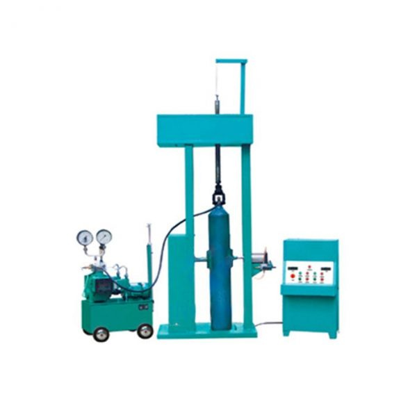

Установка для гидравлического испытания баллонов ZL представляет собой специализированное оборудование, предназначенное для проведения испытаний на прочность и герметичность газовых баллонов. Она обеспечивает надежное и безопасное проведение тестовых процедур.
  • Модель: ZL
  • Номинальное напряжение: 380 В, 50 Гц/ 220 В, 50 Гц
  • Номинальная мощность: 2,6 кВт
  • Номинальное испытательное давление: 63 мПа
  • Спецификация баллона, подлежащего испытанию
  • Диаметр: φ210 - φ220 мм
  • Высота: 1200 - 1600 мм
  • Габаритные размеры основного корпуса: 1000 х 600 х 3000 мм
  • Габаритные размеры электрической рабочей зоны: 585 х 500 х 1000 мм
  • Габаритные размеры испытательного насоса двигателя: 655 х 480 х 1055 мм
  • Вес основного корпуса: 750 кг
