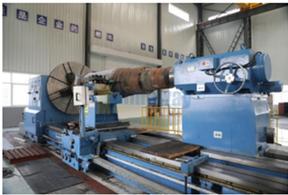

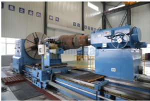

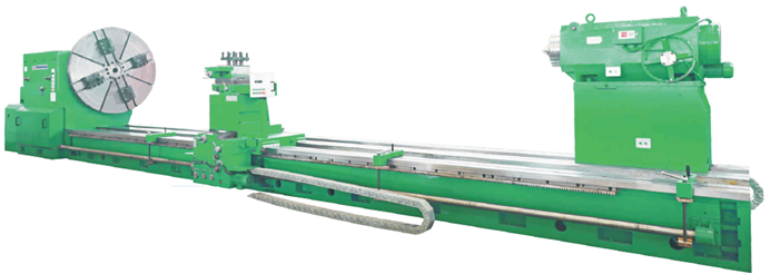

ООО «Уралтехмаш»Токарно-винторезный станок AL-2500H РМЦ 5000-12000 (Аналог 1А670)
Станок модели AL-2500Hявляется полнофункциональным токарно-винторезным станком нормальной точности,, предназначенным для черновой и получистовой обработки крупногабаритных деталей с удалением большого припуска. Разработан и спроектирован с использованием передовых зарубежных технологий.
Технические характеристики:
| Параметр | Единица измерения | AL-2500H |
| Макс. Ø обработки над станиной | мм | 2500 |
| Макс. Ø обработки над суппортом | мм | 2200 |
| Расстояние межцентровое | мм | 2000 - 12000 |
| Ширина станины | мм | 1600 (3 направляющих) |
| Макс. допустимая нагрузка на станок | кг | 32000 |
| Тип шпинделя | - | 75˚ |
| Диаметр патрона | мм | 1600 (опционально 1800,2000) |
| Диапазон оборотов шпинделя | мин-1 | 0,8-160 |
| Диапазон подач | мм | Продольная: 0.125-48 (18); поперечная: 0.063-24 (18); |
| Метрическая резьба | мм | 2-40 |
| Дюймовая резьба | витк/дюйм | 1-14 |
| Модульная резьба | МР | 1,5-20 |
| Поперечный ход суппорта | мм | 800 |
| Ход салазок | мм | 600 |
| Сечение хвостовика инструмента | мм | 70х70 |
| Диаметр пиноли задней бабки | мм | 300 |
| Ход пиноли | мм | 300 |
| Конус пиноли задней бабки | 100, 1:7 | |
| Ускоренное перемещение задней бабки | Мм/мин | 3000 |
| Ускоренное перемещение пиноли задней бабки | Мм/мин | 664 |
| Мощность электродвигателя главного привода | кВт | 75 |
| Габариты | мм | 17600×2515×2655 |
| Вес станка | Т | 58 |
Комплектность :
4-кулачковый сверхмощный независимый патрон (Φ1600 мм)
с устойчивым упором в мертвую точку
4-позиционная система охлаждения стойки инструмента
▪ Рабочая лампа
▪ Электрическая подвижная задняя бабка
▪ Инструменты и набор инструментов
▪ Выравнивающий клин и болты
Документация на русском языке
