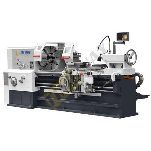

Токарный трубонарезной станок Q-360Fx1 РМЦ от 1500- и выше ) (аналог 1Н983)
Технические характеристики:
| Наименование параметра | Ед. Изм. | Q-300Fx1/1500 | |
| Наибольший диаметр обрабатываемой заготовки | над станиной | мм | 800 |
| в выточке станины | - | ||
| над суппортом | 480 | ||
| Наибольшая длина заготовки в центрах (РМЦ) | мм | 1500 | |
| Труба | мм | 70-300 | |
| Ширина станины | мм | 600 | |
| Диаметр отверстия в шпинделе | мм | 305 | |
| Диаметр патрона | мм | 780 | |
| Тип патрона | 4-х кулачковый | ||
| Количество инструмента | шт | 4 (ручная смена) | |
| Хвостовик инструмента | мм | 40×40 | |
| Диапазон скоростей шпинделя (2 диапазона) | Мин-1 | 20-300 | |
| Диапазон поперечных подач, (32 ступени) | мм/об | 0,05-0,75 | |
| Диапазон продольных подач, (32 ступеней) | мм/об | 0,1-1,5 | |
| Быстрые перемещения суппорта | мм/мин | Z:3740 X:1870 | |
| Перемещение верхних салазок суппорта | мм | 250 | |
| Поперечное перемещение | мм | 520 | |
| Продольное перемещение | мм | 1300 | |
| Нарезаемые резьбы: | метрическая | мм | 1-15 (22) |
| дюймовая | TPI | 1-14 (26) | |
| Ход пиноли | мм | 250 | |
| Диаметр пиноли задней бабки | мм | 140 | |
| Конус пиноли | мм | Morse No. 6 | |
| Мощность электродвигателя главного привода | кВт | 22 | |
| Мощность электродвигателя подачи СОЖ | кВт | 0,125 | |
| Длинна | мм | 3700 | |
| Габаритные размеры (ШхВ) | мм | 1700x1600 | |
| Вес, нетто | Т. | 8,0 | |
комплектность:
Освещение рабочей зоны
4-х кулачковый патрон
4-х позиционная резцедержка
Задняя бабка
Система подачи СОЖ
Рабочее освещение
Документация на русском языке
