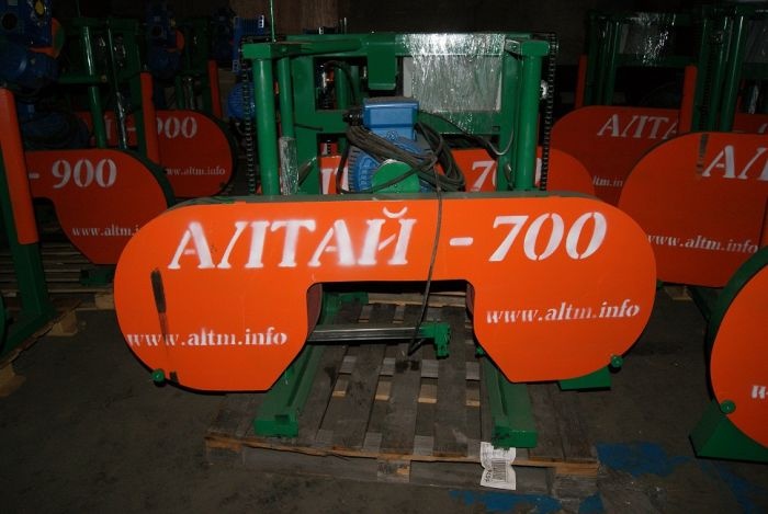

Горизонтальные стационарные лентoчные пилорaмы «Алтай» предназначены для производства обрезных и необрезных досок, бруса, шпал, шпона из круглых бревен и других древесных заготовок. Конструкции ленточных пилорам отвечают всем требованиям безопасности и обеспечивают надежную работу даже при круглосуточной загрузке станка.
Технические характеристики
| Параметры | Значение | ||
Производительность, м3 в смену (при распиловке сосновых бревен на необрезные доски толщиной 25мм) | не менее 8 | ||
| Диаметр бревен, мм | 700 | ||
| Длинна обрабатываемого бревна, мм | 1000...6500 | ||
| Минимальная толщина получаемых пиломатериалов, мм | 2 | ||
| Длина пилы, мм | 3570 | ||
| Ширина пилы, мм | 28...40 | ||
| Толщина пилы, мм | 0,9...1,1 | ||
| Установленная мощность, кВт | 7,5 | ||
| Напряжение питания (род тока) , В | 380 (3-фазный) | ||
| Диаметр пильных шкивов, мм | 520 | ||
| Подъем/опускание пильного блока | электромеханический | ||
| Транспортировочные параметры: | |||
| 1 МЕСТО - ПИЛЬНЫЙ БЛОК | |||
- длина, мм - ширина, мм - высота, мм | 1000 1600 1500 | ||
| 2 МЕСТО - РЕЛЬСЫ | |||
| - длина, мм - ширина, мм - высота, мм | 4250 1000 300 | ||
| - общий вес, кг - объем, м3 | 700 3 | ||
