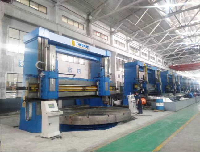

Двухстоечный токарно-карусельный станок серии VDL предназначены для тяжёлой высокопроизводительной обработки с высокой точностью крупных изделий. Станки этой серии применяются в моторостроении, производстве турбинных генераторов, а также в других областях машиностроения.
Двухстоечные токарно-карусельные станки используют для операций точения, расточки, калибровки.
Станки серии VDL опционально можно оснастить системой цифровой индикации (УЦИ), для каждой модели есть выбор типа исполнения: максимально допустимая нагрузка на стол; максимальная высота обработки.

| Параметр | Ед. изм. | VDL2500E |
| Размер стола | мм | Φ2250 |
| Макс. диаметр точения | мм | Φ2500 |
| макс. высота обработки | мм | 1600 |
| Макс. нагрузка на стол | т | 12 |
| Сечение державки резца | мм | 40*50 |
| Максимальное усилие резания правым суппортом | Н | 35000 |
| Максимальное усилие резания левым суппортом | Н | 30000 |
| Общее усилие резания | Н | 63000 |
| Макс. крутящий момент стола | Н.м | 63000 |
| Диапазоны коробки скоростей | ступени | 16 |
| Скорость вращения стола | Мин-1 | 2-63 |
| Количество ступеней подач | Бесступенчатое | |
| Диапазон подач | мм/мин | 0.2-500 |
| Макс. горизонтальное перемещение правого суппорта | мм | 1400 |
| Макс. вертикальное перемещение правого суппорта | мм | 1000 |
| Макс. горизонтальное перемещение левого суппорта | мм | 1400 |
| Макс. вертикальное перемещение левого суппорта | мм | 1000 |
| Угол поворота резца | ±30 | |
| Ускоренное перемещение правого суппорта | мм/мин | 1560 |
| Мощность главного электродвигателя | кВт | AC 55 |
| Мощность двигателя подъёма траверсы | кВт | 7.5 |
| Вес станка | т | 35 |
| Габариты | мм | 5180х4560х4680 |
| Вид опоры стола | Гидродинамическая |
