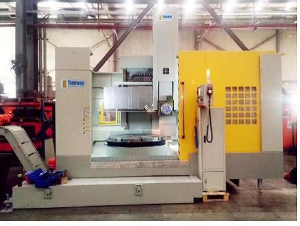

Токарно карусельный станок с ЧПУ VLK1250E c ЧПУ FANUC 0i TF (аналог 1512Ф3)
Токарно-карусельный станок VLK1250E является продукцией крупнейшего китайского станкостроительного предприятия и предназначен для выполнения токарной обработки заготовок из черных и цветных металлов диаметром, не превышающим 1250 мм, и высотой до 1400 мм. Наибольший вес устанавливаемой на планшайбу детали - 5000 кг. Станок модели VLK1250E находит широкое применение на предприятиях машиностроительного, судостроительного, энергостроительного комплексов в единичном, мелкосерийном и серийном производстве.
На станках данной серии можно производить широкий спектр технологических операций - обтачивание и растачивание цилиндрических и конических поверхностей, протачивание торцовых поверхностей, прорезание кольцевых канавок, сверление, зенкерование и развертывание центральных отверстий.
Токарно-карусельный станок VL1250E имеет одностоечную структуру, вращающийся стол и вертикальное перемещение ползуна по вертикальной стойке.
Технические характеристики:
| Спецификация | Ед. изм. | VLK1250E |
| Макс. диаметр обработки | мм | 1250 |
| Макс. высота обработки | мм | 1010 |
| Диаметр кулачков | мм | 1200 |
| Макс. вес заготовки | кг | 5000 |
| Диапазон регулировки | бесступенчатое | |
| Крутящий момент стола | кН∙м | 6 |
| Частота вращения планшайбы | об/мин | 5 - 500 |
| Перемещение по оси Х | мм | -100-800 |
| Перемещение по оси Z | мм | 650 |
| Ускоренная подача по оси Х/ Z | мм/мин | 6000 |
| Скорость рабочей подачи по оси Х/ Z | мм/мин | 0,1-1000 |
| Кол-во инструментов | 8 | |
| Макс. перемещение по траверсе | мм | 650 |
| Скорость перемещения по траверсе | Мм/мин | 440 |
| Тип направляющих | скольжение | |
| Точность позиционирования X/Z | мм | 0,02/1000 |
| Точность репозиционирования X/Z | мм | 0,015/1000 |
| Мощность главного электродвигателя | кВт | 30 |
| Размеры(Д х Ш х В) | мм | 4550 х 4310 х 3920 |
| Вес | кг | 12500 |
Конвейер уборки стружки
Защитное ограждение
Кондиционер электрошкафа
Маслоохладитель шпинделя
Рабочая лампа;
Сигнальная лампа;
интерфейс ввода/вывода USB;
система автосмазки;
ЗИП
