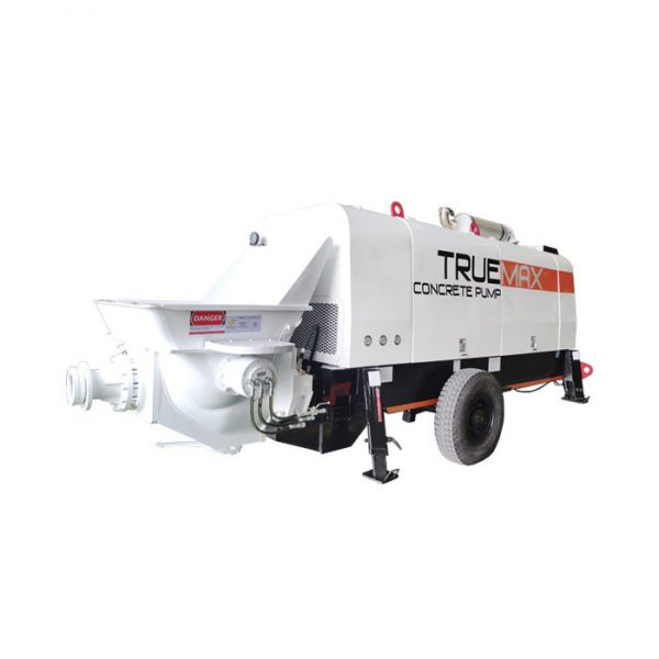

Бетононасос SP90.23.264D
Обновлено 21.09.2023 829742
Бетононасос SP90.23.264D используется для механизированной доставки бетонных смесей на строительные объекты. Он широко применяется на строительных объектах различного масштаба, включая строительство зданий, мостов и других инфраструктурных объектов.
  • Модель: SP90.23.264D
  • Максимальная теоретическая производительность: 90 / 50 м³/ч
  • Тип гидравлической системы: Открытый
  • Тип клапана: Клапан S
  • Максимальное давление бетона (низкое / высокое): 11,6 / 23 МПа
  • Двигатель: Commins
  • Номинальная мощность двигателя: 264 кВт
  • Скорость вращения двигателя: 2100 об/мин
  • Емкость бункера: 0,6 м³
  • Высота подачи: 1370 мм
  • Ход рабочего цилиндра: 1800 мм
  • Диаметр рабочего цилиндра: 200 мм
  • Тип охлаждения: Воздушное охлаждение
  • Габаритные размеры: 7315 х 2060 х 2650 мм
  • Вес: 8100 кг
