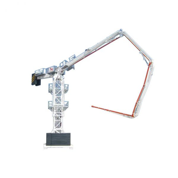

Бетонораспределительную стрелу PB38BT-4R-E-Ballast type 1
Обновлено 21.09.2023 829750
Бетонораспределительная стрела PB38BT-4R-E-Ballast type 1 представляет собой специализированное оборудование в строительной отрасли, используемое для распределения бетона на строительной площадке.
  • Модель: PB38BT-4R-E-Ballast type 1
  • Максимальный радиус: 38 м
  • Диаметр трубопровода подачи: Φ133 х 4.5 мм
  • Диаметр напорного шланга: 5" × 3000 мм
  • Стрела:
  • 1 секция: Длина 14,91 м / Артикуляция 0 - 86°
  • 2 секция: Длина 7,56 м / Артикуляция 0 - 180°
  • 3 секция: Длина 7,65 м / Артикуляция 0 - 180°
  • 4 секция: Длина 7,72 м / Артикуляция 0 - 180°
  • Диапазон поворота: 360°
  • Рабочая температура: - 20 ~ 55°
  • Мощность: 380 В / 50 Гц
  • Рабочая температура 5°C - 55°C: Противоизносное гидравлическое масло Hm46
  • Рабочая температура -20°C-5°C °C: Противоизносное гидравлическое масло Hm 32
  • Мощность мотора: 37,5 кВт
  • Максимальная грузоподъемность: 9700 кг
  • Колонна:
  • Базовая секция: Размер 1600 х 1600 х 7500 мм х 1 шт
  • Секция мачты L68A1: Размер 1600 х 1600 х 3000 мм х 4 шт
  • Управление: Дистанционное
  • Гидравлическое давление: 30 МПа
  • Вес: 20100 кг
