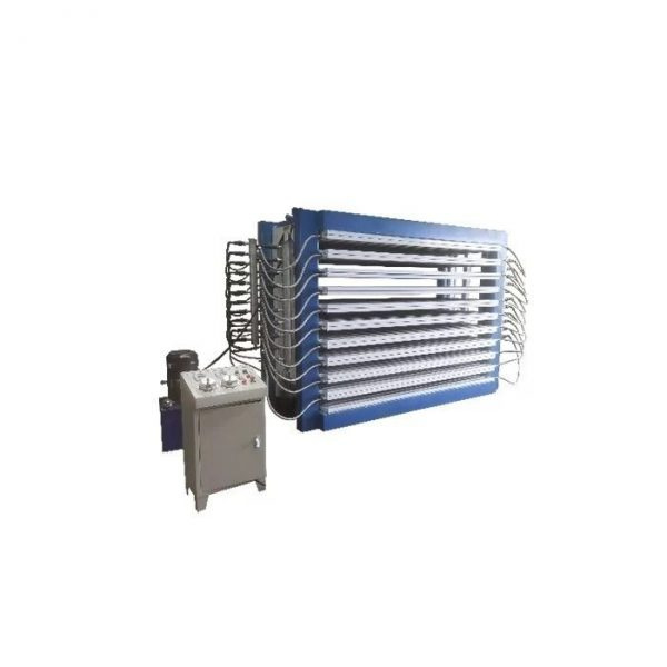

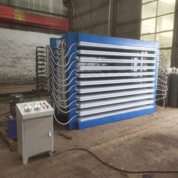

Машину для сушки шпона SH-12
Обновлено 21.09.2023 829772
Машина для сушки шпона модели SH-12 предназначена для процесса сушки шпона. Эта машина специально разработана для использования в деревообрабатывающей промышленности и позволяет быстро и эффективно сушить шпон различных размеров и типов.
  • Модель: SH-12
  • Номинальное давление: 40 т
  • Слои: 20 шт
  • Расстояние между слоями: 100 мм
  • Размер формата: 1300 х 2700 х 40 мм
  • Рабочее время закрытия: 3 с
  • Ход: 120 мм
  • Количество плунжерных цилиндров: 2 шт
  • Диаметр: 60 мм
  • Горячая плита: 21 шт
  • Верхняя и нижняя балки: 180 мм
  • Размер трубок: 4 х 6 х 3 мм
  • Мощность: 3 кВт
  • Габаритный размер: 3200 х 1300 х 2000 мм
  • Вес: 5 т
