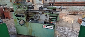

Токарно-винторезный станок ИЖ 95ТС , станок рабочий. В отличном состоянии. Цена - по запросу. Демонтаж и погрузка входит в стоимость, имеется руководство по эксплуатации оборудования.
